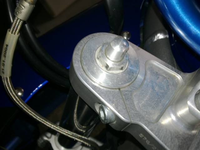

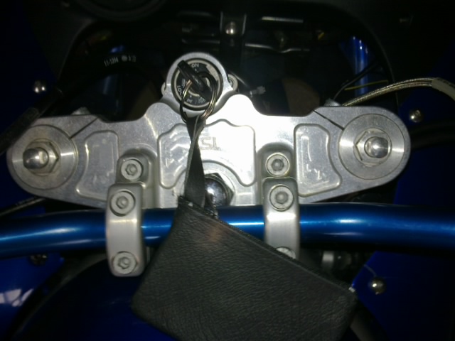

habe da mal kleine (blöde) Frage zu meinen Knubbel :oops: ! Ist hier die Druckstufe oder sonst was einstellbar (siehe Bilder)??? Hab bisher noch nix dran gedreht bzw verstellt.

federvorspannung!

Danke......das ging aber schnell. Vielleicht noch Tips zum einstellen? Muss ich dafür die MUTTER lösen oder einfach diese Nippel drehn?

Beitrag von felix2k6 » 07.05.2010 21:06
blos nicht am sechskant drehen, damit öffnest du die gabel. brauchst nur den stift drehen. weiter rein= straffer, weiter draussen=weicher
