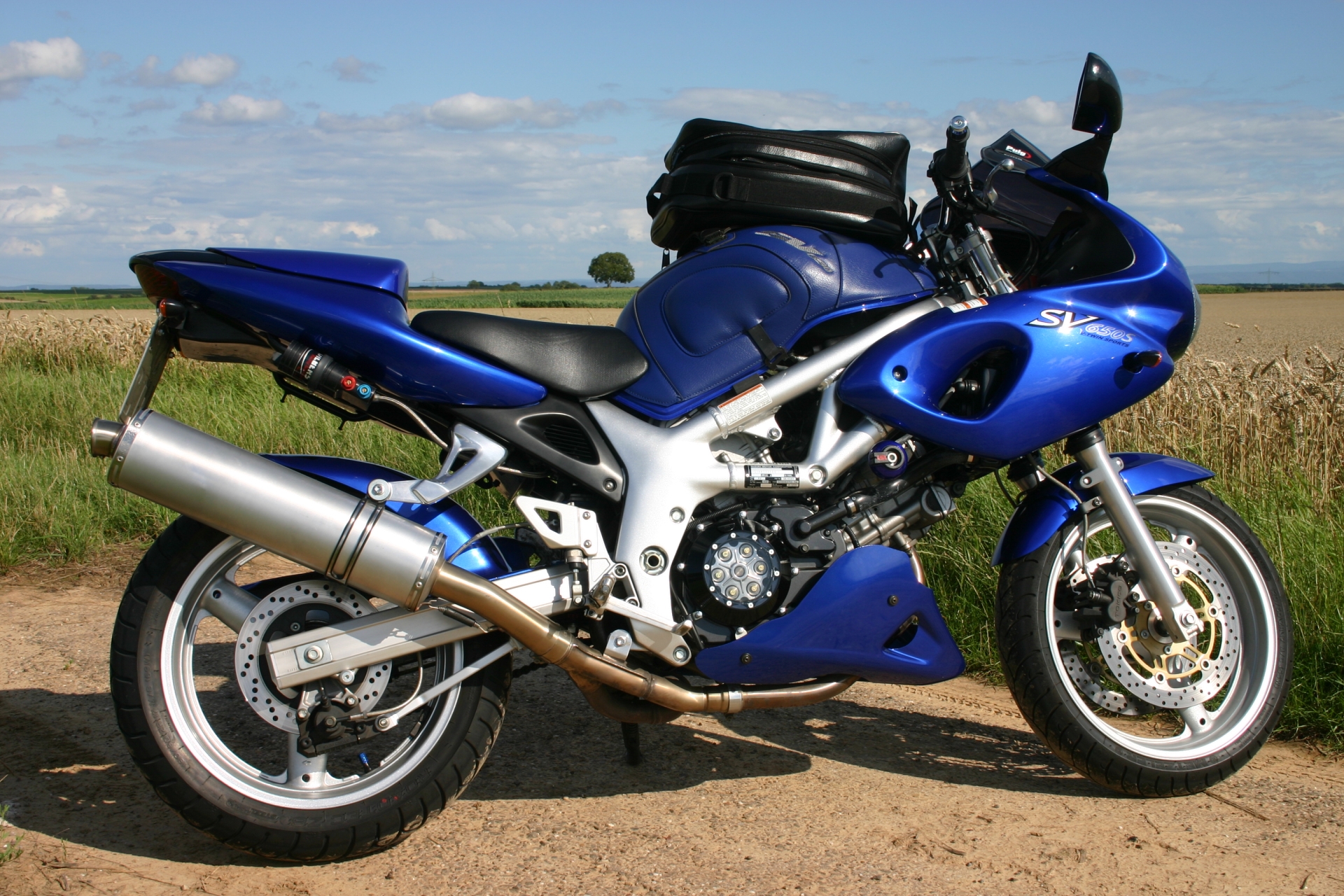

habe meins rechts an dem Gepäckbügel befestigt. Hatte aber auch nicht die originalen Befestigungen dabei da gebraucht gekauft.

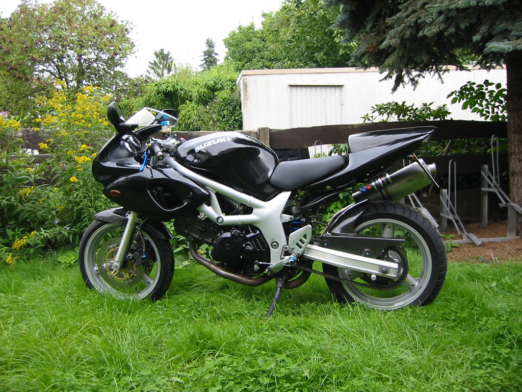

Schau Dir mal in den Umbauten das Bike von Go4 an...das dürfte es gut treffen...obwohl ich das durch die High-Up-Anlage thermisch nicht so doll finde

@2blue: jo, genauso werde ich das wohl machen. So finde ich das gut! :mrgreen:
@rennbär: Bzgl. der Temperaturen direkt über dem Dämpfer bei GO4 stimme ich dir zu, ansonsten ist es ja genauso
wie auf dem Foto von 2blue.

rennbär hat geschrieben:Schau Dir mal in den Umbauten das Bike von Go4 an...das dürfte es gut treffen...obwohl ich das durch die High-Up-Anlage thermisch nicht so doll finde
Schlauch am Federbein drehen und ab auf die linke Seite, dann bleibt auch das Öl kalt. So wie es Peer gemacht hat.

2blue hat geschrieben:
So siehts aus...auf jeden Fall hat sich der Bub ein richtig geiles Beinchen geschossen. Ich fand es jedenfalls sehr überzeugend und wie gemacht für die SV.

Ich hab das Gerödel (Ausgleichsbehälter und Vorspannungsverstellung) unterm Soziussitz. Geht aber nicht mit der Originalinnenverkleidung. Angeblich bzgl. Erwärmung unkritisch, ich hab aber in den letzten Jahren irgendwie noch die den Elan gehabt, das wirklich systematisch zu prüfen. In Südspanien kams einem dann doch vor, als würde die Dämpfung im Lauf des Tages nachlassen, aber da war das Bein auch schon ein paar Jahre alt und ne Revision ohnehin fällig.
Davon hat man mir bei Wilbers explizit abgeraten (bei der Vorspannungsverstellung durfte ich). Wenns doch funktioniert, um so besser.
