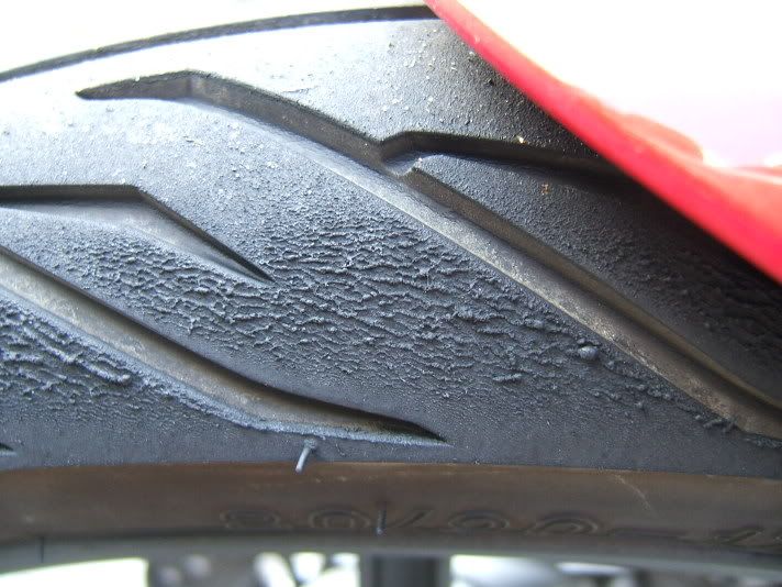

als ich heute zu meiner geliebten SV gelaufen bin, musste ich mit entsetzen feststellen, dass sich die Reifen aussen blau verfärbt haben, was kann das sein?
Muss ich langsamer fahren, da sie sich überhitzen?
Am ausgeprägtesten ist es am Vorderreifen, siehe Foto:
http://imageshack.us/photo/my-images/4/dscf0055it.jpg/
hinten ist es leicht auch zu sehen.
Vielen Dank

Keine Angst, Du bist nicht zu schnell, die blaue Färbung kommt vom Silica im Reifen.
Das ist bei jedem Reifenmodell unterschiedlich stark ausgeprägt.
Zu schnell sieht dann so oder auch so aus. :wink:

Schumi-76 hat geschrieben: Zu schnell sieht dann so oder auch so aus. :wink:
Gruß Patrick
Naja, sieht eher nach falschem Luftdruck oder ungeeigneter Fahrwerkseinstellung auf der Rennstrecke aus!

Beitrag von Schumi-76 » 07.08.2011 20:38
Jo, habsch auch gelesen. Grundsätzlich dürfte dass aber nur bei zügiger Gangart auftreten, sprich durch überhitzen und für meinen Kommentar hielt es für unwichtig in welchem Winkel die "Würstchen" verlaufen. :P
Lt. MOTORRAD:
rauhe Schuppen parallel zur Fahrtrichtung =>
das Fahrwerk ist zu hart eingestellt, der Reifen muss viel eigene Dämpfungsarbeit verrichten, keine optimale Reifenhaftung.
rauhe Schuppen quer (90 Grad) zur Fahrtrichtung=>
das Fahrwerk ist zu weich eingestellt, der Reifen wird durch ein pumpendes Fahrwerk stark belastet, guter Grip aber Überhitzungsgefahr und blitzartiger Gripverlust des Reifens droht.
samtige, kleine, gleichmäßige Gummikrümel=>
Optimale Fahrwerkseinstellung
Aber hier gehts ja um die Blauverfärbung...
Gruß Patrick
