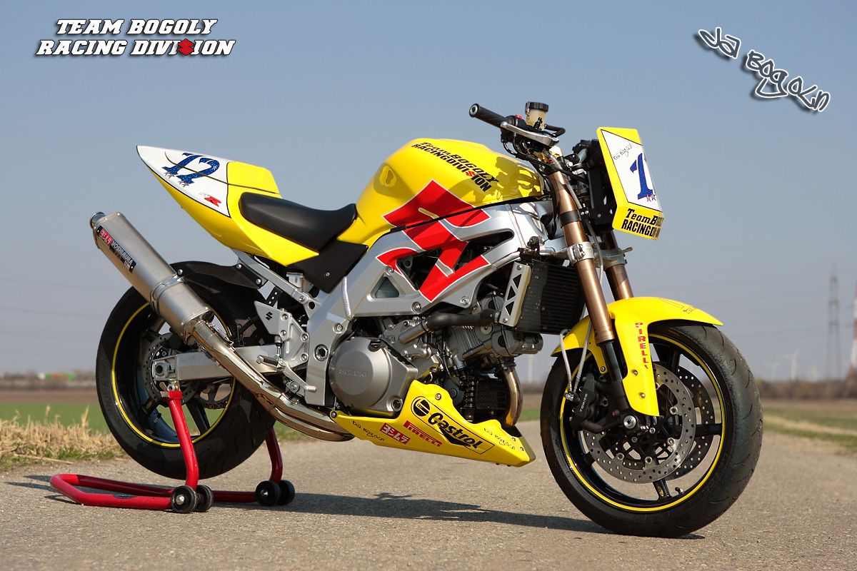

Hey, erst mal zu meiner Kante
650 NAKED Bj.03
möchte einen front umbau starten!
müsste jetzt mal wissen wie das so mit passenden gabeln ausschaut :roll:
hat jemand einen ähnlichen umbau vorgenommen,was wurde bereits verbaut was kann man verbauen?
kurz, hat jemand einen plan was das für ne Front ist?
NAKED CUP

Moin,
z.B. Biedi, Ludwig und Soulrebel haben nen USD Umbau.
Auf dem Pic ist ne Kilo abgebildet, Frontend wahrscheinlich von ner GSX-R K4 oder 5. Bin mir nicht sicher, in welchem Baujahr die Gleitrohre schwarz waren.
Matze

matze1810 hat geschrieben:... Frontend wahrscheinlich von ner GSX-R K4 oder 5.
Ichweißwas-Modus ein :mrgreen:
GSX-R 1000 K5/K6
Die Standrohre der GSX-R 1000 K4 waren eher goldfarben, ebenso die Bremssättel. Frontfender war auch etwas anders.
Gruß Uhu
