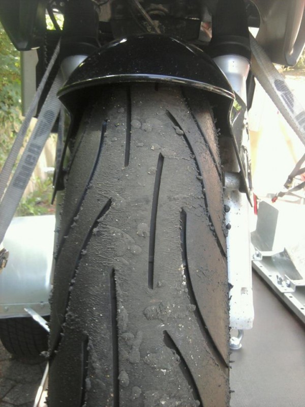

Naja, ich weiß nicht. Mein Vorderreifen sah nach der Anneau mit 2,2bar so aus:

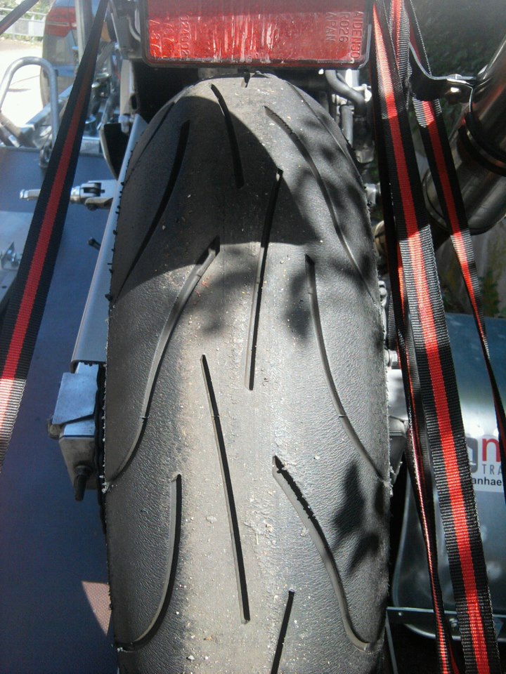

Mein Hinterreifen mit 2,4bar so:
Beim nächsten mal tendiere ich auf jeden Fall zu mehr Druck im Vorderreifen...

Geht aber noch, Anneau ist der Asphalt gut, in Hockenheim hätte dein Power viel übler ausgesehen. Wie warm wars denn ?

Zwischen 35-37Grad...

Jup, dann darf der so aussehen .... ;) bier

Lt. den "Expertenmeinungen" hättest du bei diesen Temperaturen aber stürzen müssen!!!!
O.K., bei 35-37 Grad hätte ich vorne vielleicht auch probehalber 0,2bar erhöht!!
