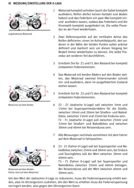

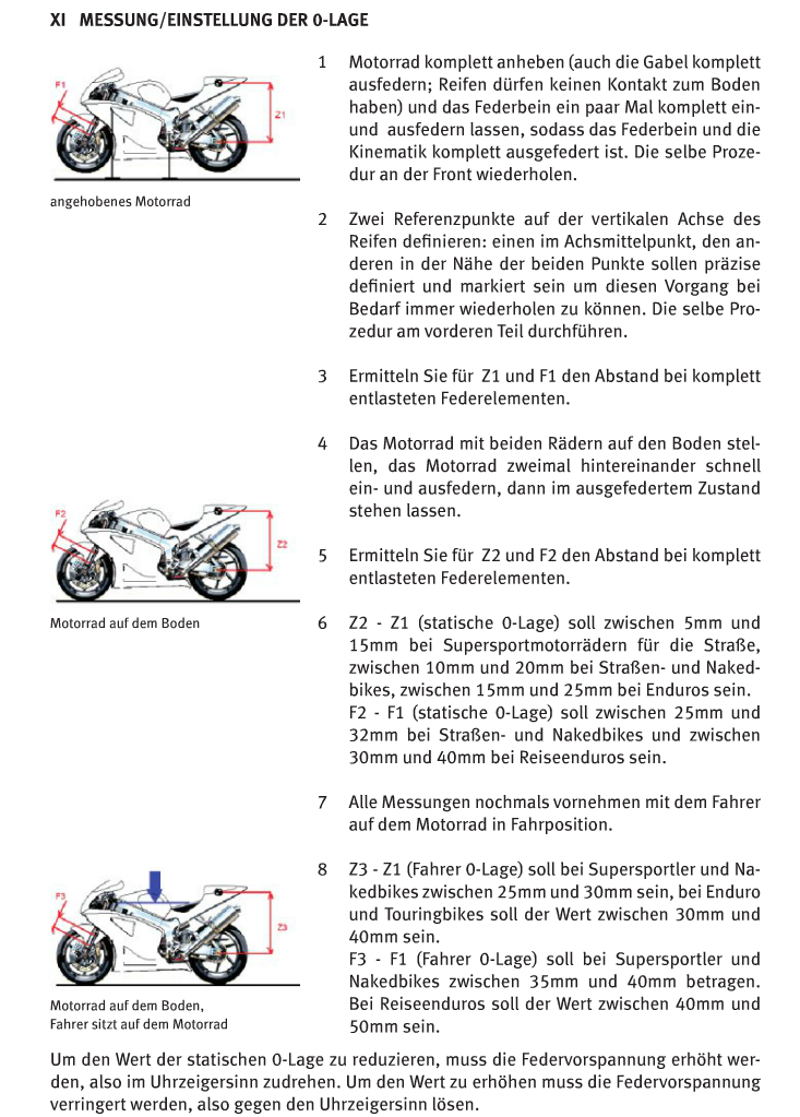

Siehe Knowledgebase
, da sind Werte für ein Grundsetup hinterlegt -> http://svrider.de/index.php?seite=knowl ... rtikel=188
Einsatzzweck: Landstraße?
Soziusbetrieb: ja/nein/gelegentlich?
Wichtig ist, dass der Negativ-Federweg halbewegs passt (siehe Anhang "0-Lage"). Druck und Zugstufe dann via Popometer feinjustieren. Ein Öffnen der Zugstufe (unten) führt zum schnelleren (härteren) AUSFEDERN, ein Öffnen der Druckstufe (oben) zum schnelleren (weicheren) EINFEDERN.
Gruß Uhu
