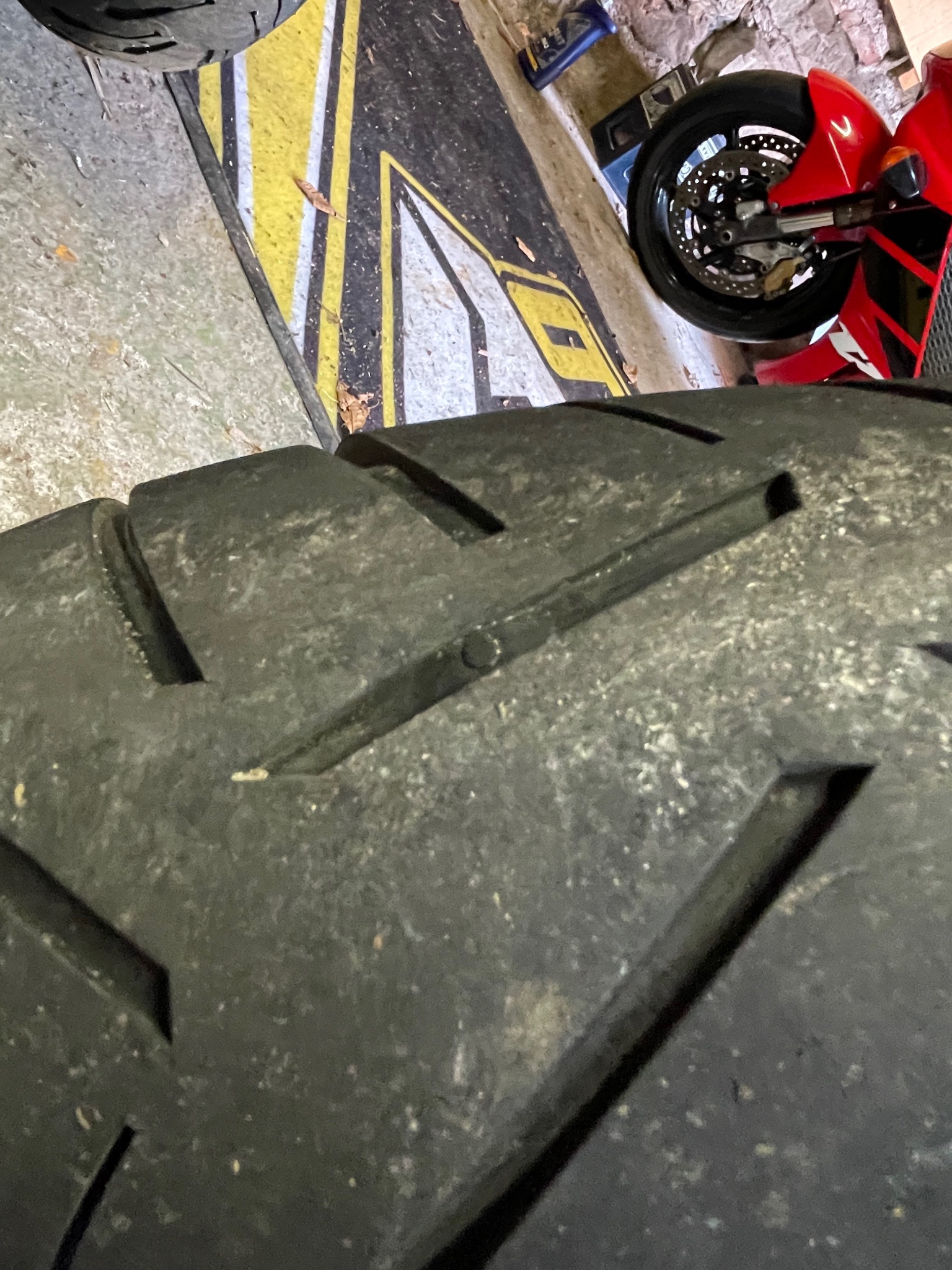

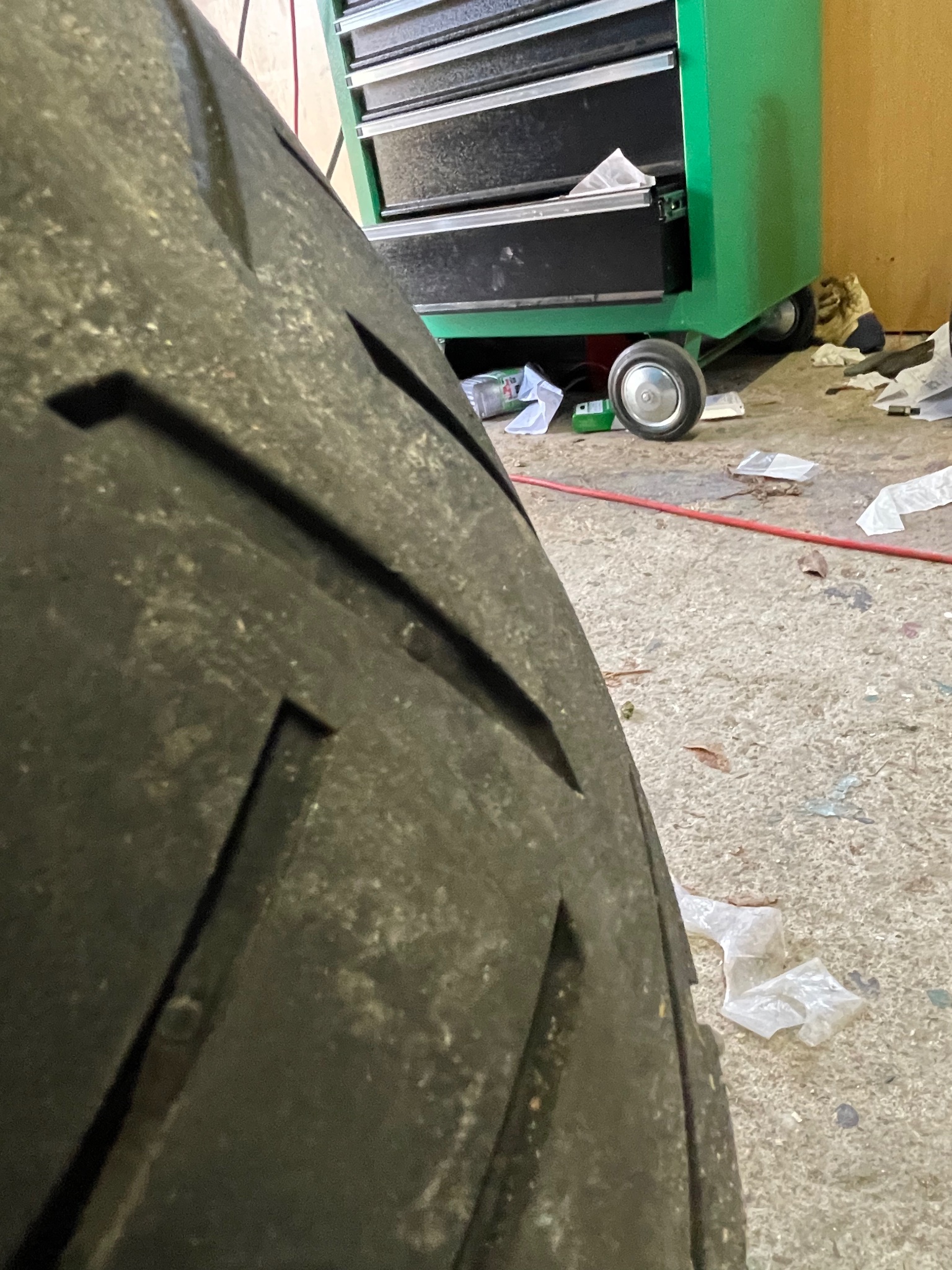

Meine Contis haben jetzt 4.350km runter und ich finde das Verschleißverhalten etwas ungewöhnlich. Hinten ist alles perfekt. Das Laufbild sieht super aus (ich habe nicht mal dieses häufig anzutreffende „Gekrümmel“) mit Restprofil zwischen 3mm an der Flanke und 3,5mm in der Mitte.
Aber der Vorderreifen fährt sich immer mehr ungleichmäßig ab, so dass er schon fast einen "Wellenschliff" hat. In der Mitte hat sich eine Art Steg gebildet, dann ist nur noch wenig Profil und außen wieder sehr viel. Und selbst in Laufrichtung ist der Verschleiß ungleichmäßig.
Auf den Fotos ist das schwer zu erkennen, aber vielleicht kann man es anhand dieser beiden Bilder am selben TWI etwas nachvollziehen. Die äußere Profilkante ist fast bis auf die Höhe dieses runden Punkts auf dem TWI runter gefahren, die innere steht noch sehr deutlich drüber: Und hier auch mal an ebendiesem TWI die Profiltiefen gemessen. Auf dem kleinen Stückchen ändert sie sich um mehr als einen halben Millimeter: An der dünnsten Stelle (dort ist allerdings kein TWI) liegt die Profiltiefe bei 1,7mm.
Gehässig gesagt passt das Verschleißverhalten zu meinem restlichen Eindruck, dass der Hinterreifen besser (und auch überhaupt super) ist als der Vorderreifen.

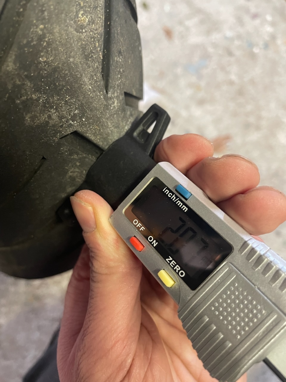

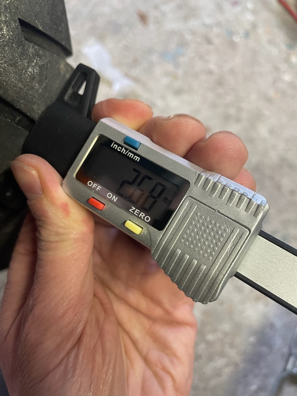

Und hier auch mal an ebendiesem TWI die Profiltiefen gemessen. ......

Dieses Verschleißbild am VR des CRA3 was @Pat SP-1 beschreibt, ist ganz typisch für diesen Reifen.
Nicht nur bei mir, auf den verschiedensten Mopeds, ist das so, sondern auch bei der Mopedbekanntschaft welche mit CRA3 unterwegs ist.
Die Reifenkontur bekommt an den mittleren Profillinien "Senken", wobei bei den vorauseilenden Profilkanten sich der Gummi stärker abnutzt und so davon ausgehend eine kleine "Wanne" in der Kontur erzeugt. Insgesamt bekommt so der Reifen in Drehrichtung Wellen, eine Art Wellenschliff.
Bei den ersten Reifen, hab ich mir Sorgen gemacht, auch mit dem Luftdruck gespielt, was fast keinen Einfluss dabei hat.
Fahrer die gerne mit weniger Luftdruck fahren, bei denen verstärkt sich dieses Bild leicht.
Bei Mopeds die sehr schwer sind, besonders auf dem VR, verstärkt sich dieses Bild leicht.
Die Haupteinflussgröße sind aber der Fahrstil, die Art&Weise der Benutzung der VR-Bremse und der Kurvendynamik-Aggressivitäts-Level:
- bremst man damit oft und hart....wird das Verschleißbild deutlicher schlimmer (VR Bremsklötze Laufleistung <20.000km)
- Ist man beim Kurveneinlenken aggressiver, mit viel Kraftimpuls am und auf dem Lenker.....wird es deutlicher verstärkt.
- bremst man hart und tief in die Kurve rein....wird es deutlich verstärkt.
- fährt man, auf der Suche nach VR-Gefühl, eine relativ straffe Abstimmung in der Gabel.....wird es deutlicher.
Pflegt man hingegen einen runden Stil, bremst kaum oder nur wenig die Kurven an, lässt er easy in die Kurven reinlaufen....kann es durchaus sein, daß der CRA3-VR sich ganz homogen abfährt.
So ist meine Beobachtung im Bekanntenkreis. Auf den verschiedensten Mopeds.
Bei Fahrern welche die VR-Bremse nur smooth und recht selten benützen , einen runden Fahrstil pflegen, ist dieses Verschleißbild fast nicht vorhanden
Obwohl ich Anfangs, dabei stark auf dieses Verschleißbild geachtet habe ...ist mir im Fahrverhalten, dadurch nicht wirklich etwas negativ aufgefallen.
Ganz sicher nicht so negativ, wie ein verschlissenes LKL, auch wenn es nur ganz leicht spürbar eine Rastung entwickelte....beim VR-Gefühl bin ich superempfindlich.
In meiner Welt, ist dieses angesprochene Verschleißbild am CRA3 VR ganz typisch.
Beim CRA4 ist dies weniger ausgeprägt.

Ehrlich gesagt sind mir das verschlissene Lenkkopflager und der ungleichmäßig abgefahrene Vorderreifen aus dem gleichen Grund sind mit gleichen Symptomen aufgefallen: wenn ich sanft einlenke und mit wenig Schräglage fahre fühlt sich das Moped kippelig an und ich muss „gegenhalten“, weswegen es mir bei den rutschigen Bedingungen vor einigen Wochen aufgefallen ist und ich dann halt mal das Lenkkopflager geprüft habe, weil ich nicht wusste, ob es vielleicht daran liegt. Es hatte auch den größeren Beitrag aber den Effekt des Reifens merke ich dabei trotzdem noch. Wenn ich flott fahre und zackig einlenke, merke ich von beidem nichts.
P.S.:
P.P.S.: harte Abstimmung für mehr Gefühl? Mir vermittelt eher eine relativ weiche Abstimmung mehr Gefühl. Wobei man bei der Gabel meiner VFR eh nur die Federvorspannung einstellen kann. Von daher: auch egal…
P.S.:
Die Vesrah 3JL sind so dick, dass sie vielleicht so lange halten könnten….VR Bremsklötze Laulristung <20.000km)

Kann ich voll und ganz zustimmen; negativ auf das Fahrverhalten wirkt sich das glücklicherweise kaum aus.Kurvenguide hat geschrieben: ↑16.03.2023 18:19Dieses Verschleißbild am VR des CRA3 was @Pat SP-1 beschreibt, ist ganz typisch für diesen Reifen.
