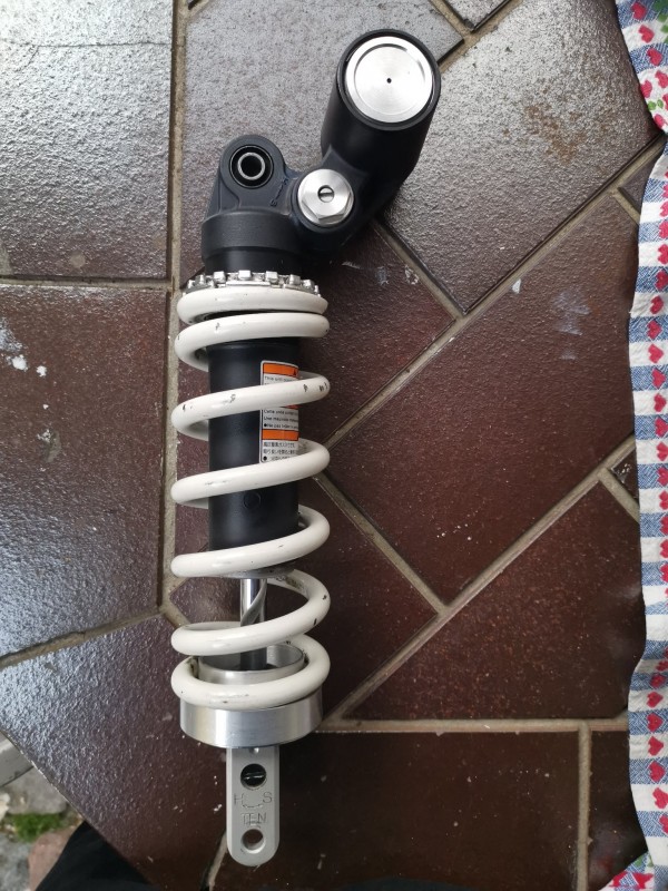

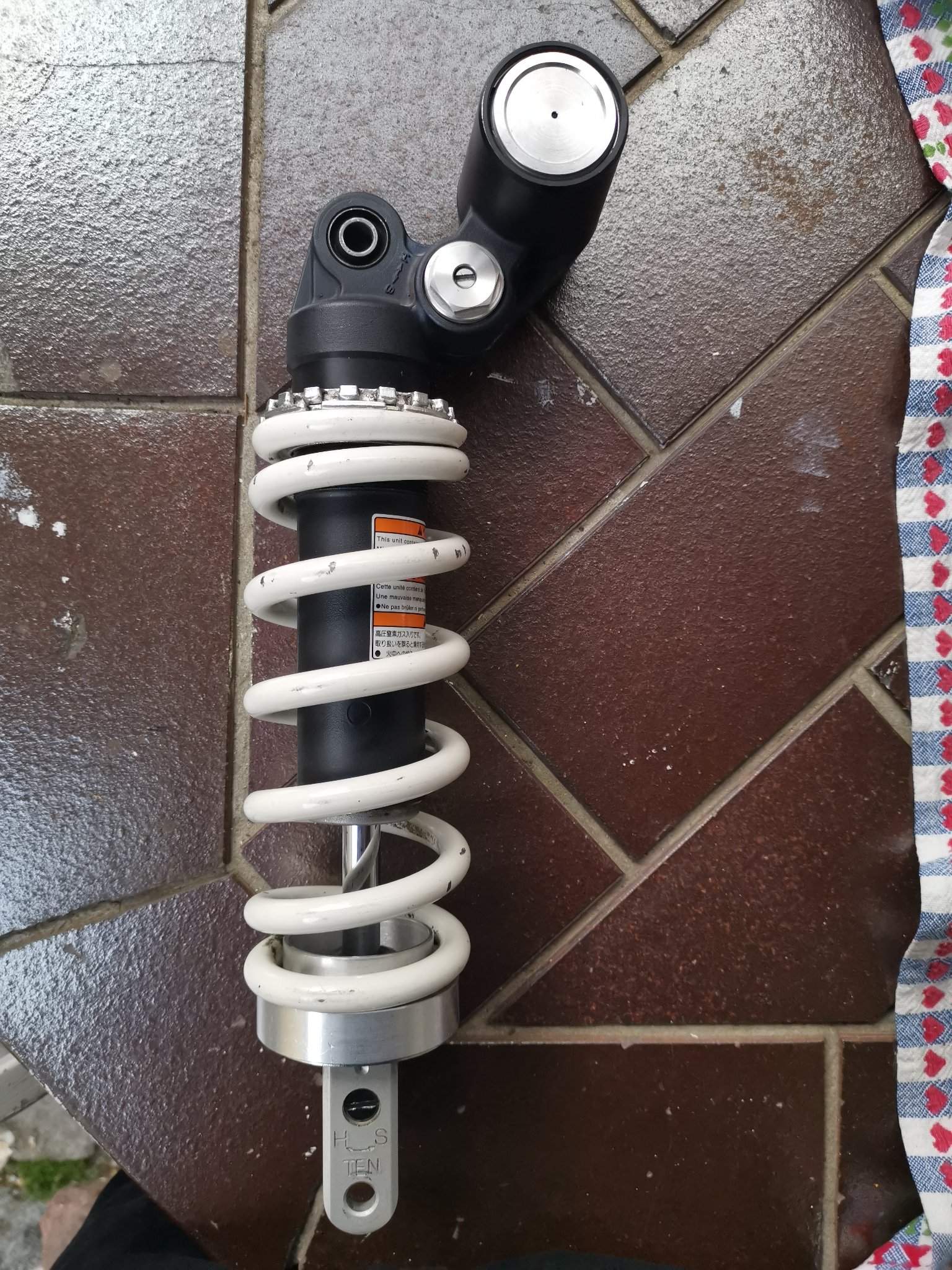

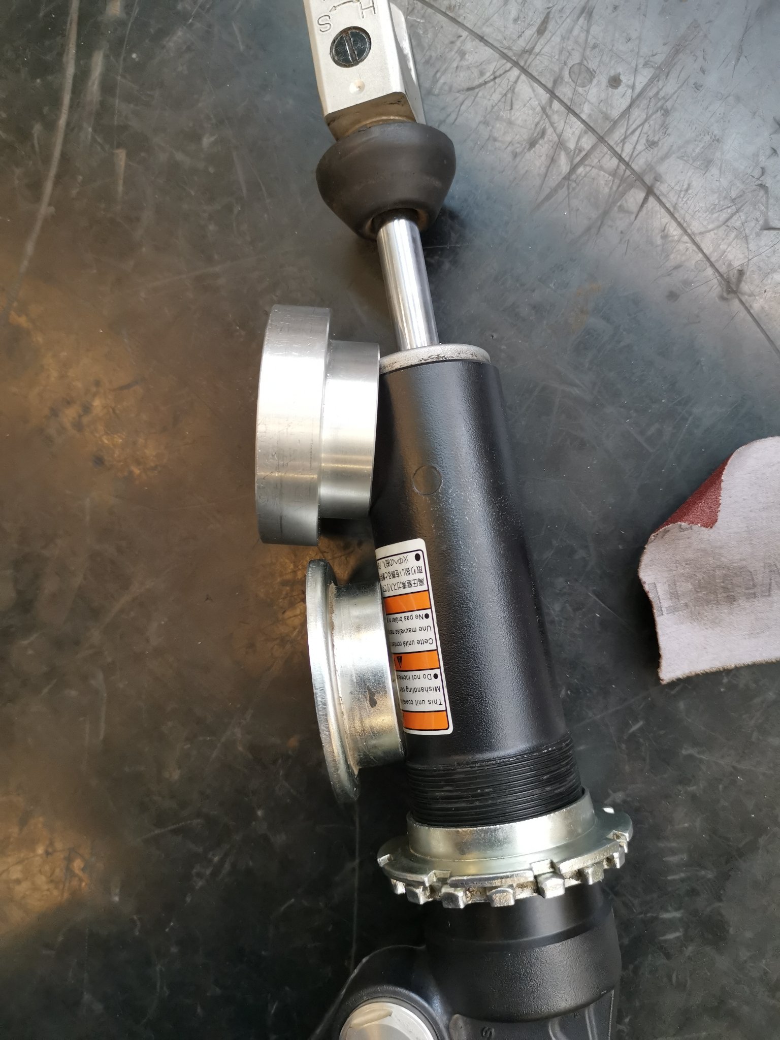

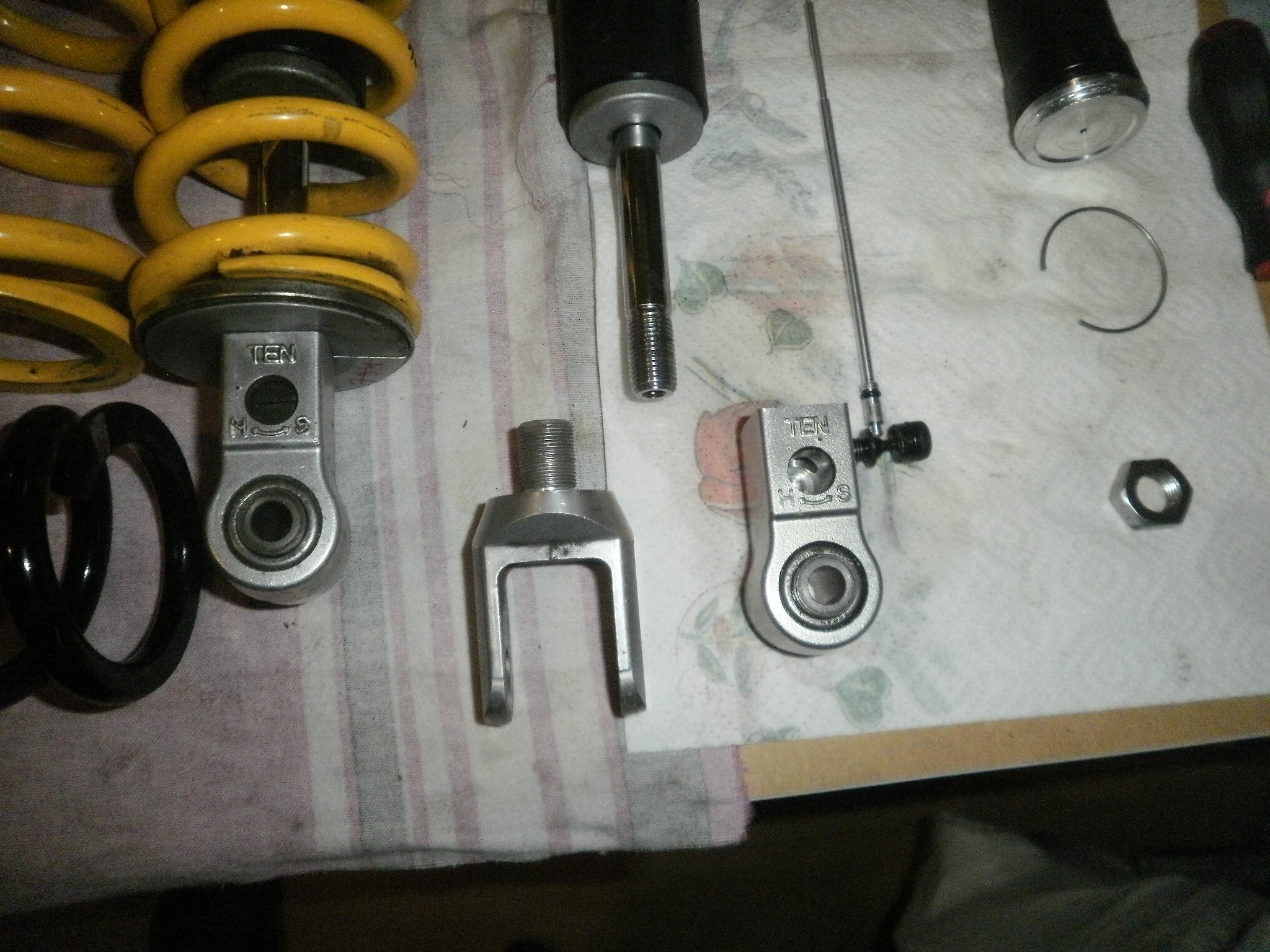

Kurzes Update:
Ich hab jetzt mal einen Neuen Federteller gefertigt. Die Feder ist jetzt um ca. 12mm versetzt. Am Vorspanngewinde konnte ich noch ca. 6mm rausholen.
Nur ist mir diese Staubkappe die den Kolben verdeckt zersplittert. Jetzt ist die Feder Möglicherweise nicht richtig zentriert. Würdet ihr da noch ne Hülse zwischen machen oder es so lassen? Was mir auch in den Sinn kam, wenn die feder jetzt weiter nach oben gerutscht ist, kann ich ja nichtmehr den gesamten Weg des Dämpfers nutzen. Denkt ihr dies beeinträchtigt die richtige Funktion?

das kunststoffteil das dir kaputt gegangen ist brauchst du nicht.
das ist weniger eine führung der feder sondern ein schutz der kolbenstange gegen schmutz und
steinschläge und an den meisten federbeinen nicht vorhanden.
ist bei der kawa vieleicht ein thema.
wenn dein drehteil mit genügend luft über das dämpferrohr geht schränkt es den gesamtweg
des federbeins nicht ein, und das sollte es auch nicht den der gummipuffer unten ist nicht umsonst da.
der wird in manchen situationen mit benutzt.
den rand innerhalb der feder hättest du nicht so hoch machen müssen 5-6 mm hätten gereicht
am org.teil nur weil es nicht stört.
ich denke das es die org. "knochen" sind, aber bei welchen für heckhöherlegung kann es zu deinen
problemen kommen.

Beitrag von raptor » 04.06.2020 8:57
deine bilder noch mal genauer angesehen !
sieht so aus als hätte der obere rand deines drehteils viel luft in der feder !
warscheinlich um die kunststoffhülse noch über stülpen zu können ?
das ist so nicht so gut !
ohne kuststoffteil würde ich neu drehen, mit ca 0,5 mm luft in der feder, randhöhe 5mm als fuhrung
der feder und innen- durchmesser min. 4mm größer als dämpferrohr durchmesser.
dann die feder ca 13 mm vorspannen (vorher freie länge messen) als anfang !
dann musst du auf dein gewicht einstellen, sollte ca. 35 mm negativfederweg mit fahrer sein.
und dann auspropieren :mrgreen:

Genau, ich hatte das Kunstoffteil noch mit eingeplant.
Deswegen möchte ich noch ne Hülse fertigen, so muss ich nicht das gesamte Drehteil neu machen.

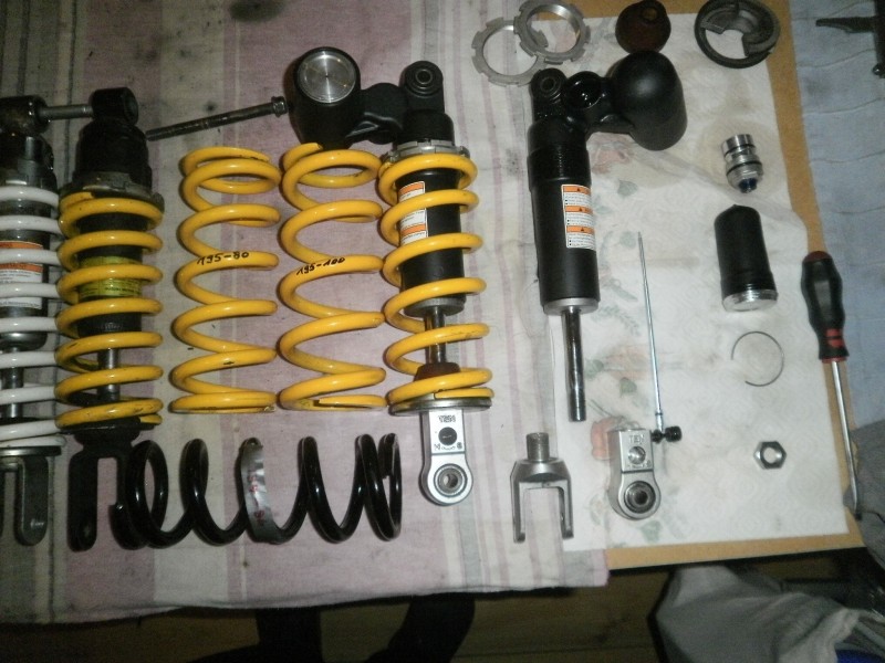

warum nimmst du eigentlich nicht das gleiche federbein wie dein bekannter wenn
das in der knubbel funktioniert ?
das mit der zu weichen federrate kann schiefgehen :roll:
dann ist der aufwand den du betreibst umsonst,
auser du wechselst auf eine andere federrate, das sollte mit der dämpfung
noch gehen wenn die abweichung nicht zu groß ist.
die federn modernerer gixer beine sind z.b.
1000er federrate ca 100kg/cm freie länge 195 mm ausendurchmesser 79,5 mm innendurchmesser 47 mm
750er " 85kg/cm " 195 mm " 78,0 mm " 47 mm
ich habe hier einiges rumliegen :D
gieb bitte mal die maße deiner feder an.
innen außen länge.

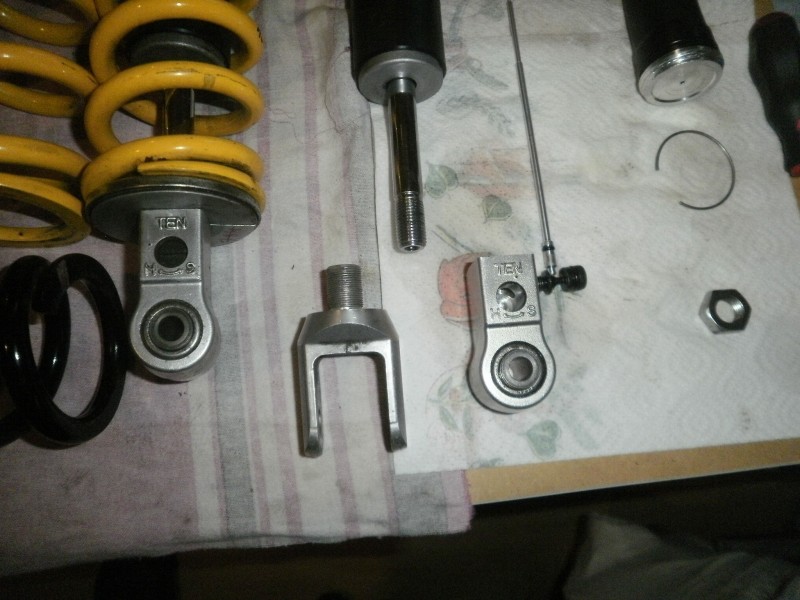

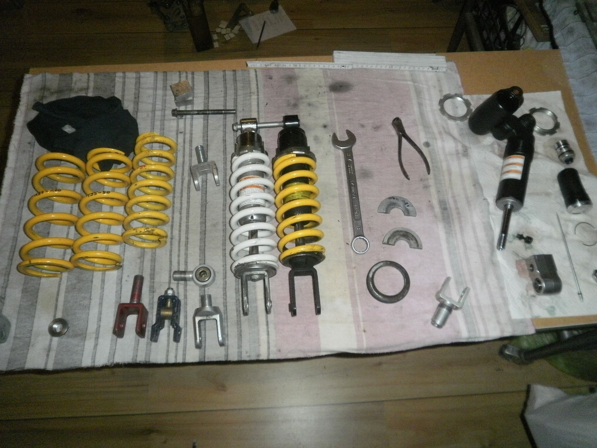

das zerlegte das bei mir auf dem tisch liegt ist gsxr 1000 L1
so eins habe ich für meine 2. raptor zurecht gemacht, passt da ohne viel anpassung
und ist mit ca 210 mm ca 2 mm länger als org.
da passte auch die org. raptorfeder mit 80er rate
weiter könnte ich auch gsxr 750 rate 85er oder gsxr 1000 rate 95-100er federn benutzen
alle gleich lang 195mm und mit ca 78-80 mm außen und 47mm innendurchmesser.
bei dem zerlegten will ich versuchen einen anderen kopf for die kolbenstange zu drehen/fräsen
damit das dann eine knubbel passt ! :D
