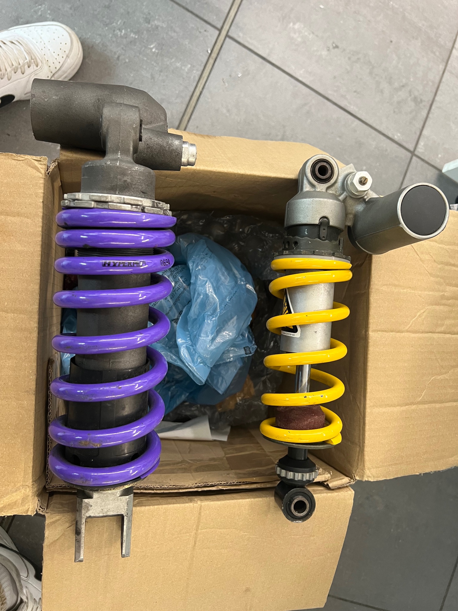

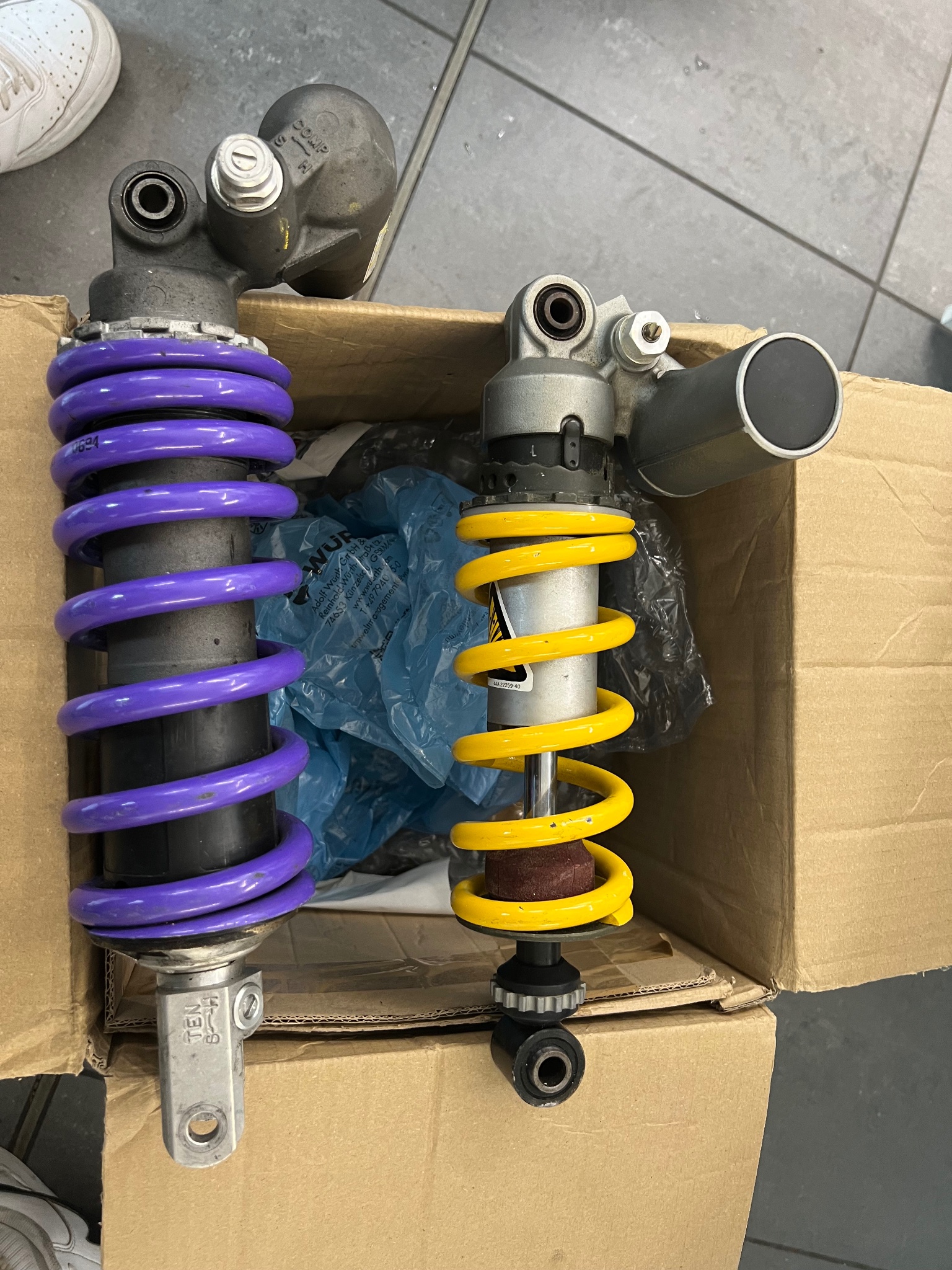

So, hab mal Bilder von den beiden Federbeine gemacht, Lochabstand bei der gelben wäre 31 bei der anderen 33.
Die hyperpro sieht schon mächtig aus 😅
Die Frage ist was passen könnte?

mir fällt auf, dass die Beine unterschiedliche Aufnahmen haben?
ja und das Hypro sieht wirklich mächtig aus😳

Das originale Knubbel Federbein hat 338mm, also sind beide Federbeine zu kurz und wie der Yogi61 festgestellt hat, hat das gelbe eh eine falsche Aufnahme.
