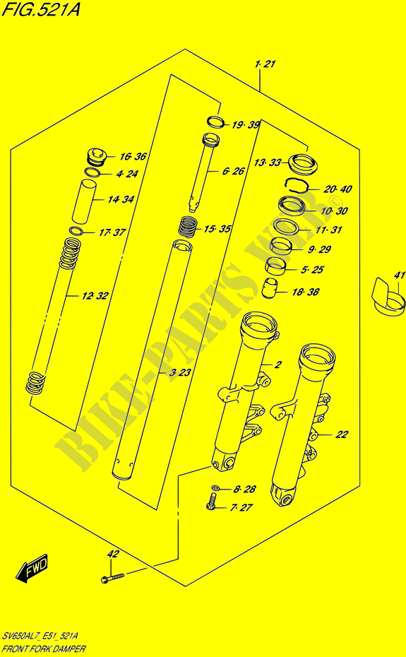

Deine Gabel hat sehrwohl einen Hydrostop.....Teile-Item-Nr 18 / 38.
Der kann vom Dämpferkolben abfallen.
So simple Gabeln haben eigentlich immer Hydrostops. Wenn nicht, sind sie überarbeitet/getuned worden, oder sind uralt in ihrer Konstruktion und Herstellung.
