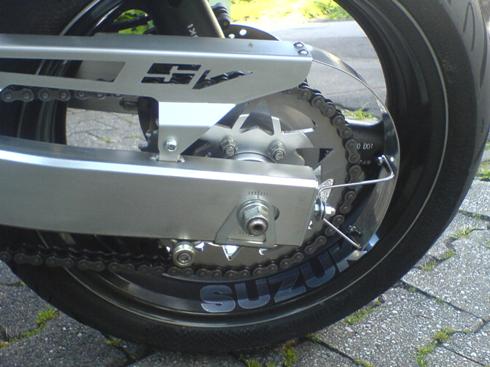

Die 5,5" Felge der Bandit 1200/RF900R hat von Felgenmitte bis Kettenradflansch ein Maß von 109,5mm
Die Knubbel-Felge jedoch 104mm.
(immer ohne Ruckdämpfergummis messen!)
Dh. wenn die 5,5er ohne Spurversatz rotieren soll , muss der Kettenradträger abgedreht werden.
Ebenso muss der Bremszangenhalter Schwingenseitig schmaler werden.
Wegen Kettenräder kann man sich im Endurosektor umschauen;
ich hab zb. ein Alukettenrad einer DR"Big" in 525er Teilung gekauft. Nachdem ich das Stahlkettenrad der Banditfelge auf die Breite der 525er Kette abdrehen lassen hab.
Funzt auch Supi.
