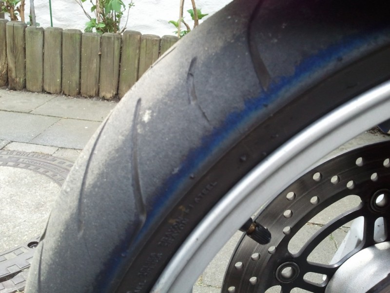

Meiner Meinung nach auch, wollte nur wissen ob nach am besten, am schlechtesten kommt. :)
Die schwarzen Striche müssen ja nicht sein, glaube das hat viel mit Materialvernichtung zu tun, ich habe auch noch nicht umgedreht um zu wissen ob da ein Strich ist oder nicht. :P
Hier die Bilder, vorne und hinten, schlimm sieht es definitiv nicht aus, war eher eine Frage allgemeiner Natur.
http://imageshack.us/photo/my-images/96/img1814hu.jpg/
http://imageshack.us/photo/my-images/38/img1816ls.jpg/

wieso is der so komisch blau?

boah keine ahnung, in natura ist das nicht so blau, glaube das liegt an der Abendsonne...

das blaue kommt vom altern des Reifens
sieht man besonders schnell, wenn man angefahrene Rennreifen eine Weile liegen hat

Die Blaufärbung ist absolut normal.
Das kommt daher dass der Reifen an dieser Stelle zum ersten mal richtig warm geworden ist. Beim abkühlen tritt silica aus (der Stoff der für die Weichheit des Gummies verantwortlich ist). Das hast du auch wenn du einen Reifen einfährst, nur sieht man es nicht weil du das blaue gleich wieder abfährst.
Normalerweise ist es aber nicht so blau, das kommt wohl eher durch das Foto / Belichtung.
PS: die Blaufärbung tritt auch bei uralt-reifen auf (lange Standzeit)....dort ist es aber ein Zeichen dass der Weichmacherausgegast ist und der Gummi spröde und brüchig ist.

Ach so...die Reifen sehen ganz normal aus. Kein Grund zur Sorge ;)

k hat mich nur interessiert?
heißt das jetzt dass der angel im bild ziehmlich alt ist?
so lang gibts den ja noch nicht.

das kann je nach Reifen, Lagerung etc schon nach ein paar Monaten passieren
anscheinend geht es auch bei Rennreifen schneller als bei Straßenreifen

Dass kann bei Rennreifen auch schon nach ein paar Runden auffer Renne passieren :)
Der Schrauber meines vertrauens geht regelmäßig mit seiner "Rennhure" auf die Renne....seine Reifen sehen immer aus als wenn die geschmolzen sind und haben auch diese bläulich Farbe. Anfangs dachte ich das sind Ölreste oder sowas aber mein Schrauber hat mich dann aufgeklärt.
bei meinen Reifen hab ich das Anfangs nur immer am Rand, da ich aber viel Kurven fahre ist das schnell wieder Weg, je tiefer ich die Reifen einfahre.
Ich würde mir da kein Kopf machen, wenn du den Reifen weiter auf mit Schräglage fährst ist die blaue Schicht bald wieder runter ;)

Ich hatte die Blaufärbung auch am Roadsmart, wenn ich in der Eifel war und das Motorrad dann 1 Tag lang nicht benutzt habe.
Beim Diablo Rosso II ist mir das noch nicht passiert.

Die Reifen sind Ende April draufgekommen. Müssten daher dotxx11 sein.
Die bläuliche Verfärbung ist auf jeden Fall nach einer Runde Landstraße fort, ich sehe das recht gelassen. :)
