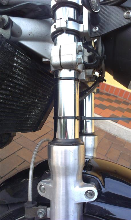

Ich habe heute mal Kabelbinder um das Tauchrohr gemacht.
Oberer Kabelbinder nach dem Fahren (Dynamisch, härter gebremst aber kein Stoppie)
Unterer Kabelbinder, wenn ich mich auf die SV setze. (Statisch belastet)
Simmerring ist der Stand auf dem Seitenständer. (Wäre noch etwas Reserve wenn ich die aufbocken würde)
Was sagt ihr dazu?
IMAG1195 (Medium).jpg (78.27 KiB) 1346 mal betrachtet
Re: Lenkerschlagen - Was tun? Setup, Dämpfer?
Beitrag von hannes-neo » 14.05.2013 21:48
Da fehlt es wohl an Vorspannung. Der Negativfederweg sollte 1/3 des Gesamtfederweges betragen.
Bei dir sieht es nach 50% aus.
The Zachinator
Beitrag von The Zachinator » 14.05.2013 21:59
Also kleineres Luftpolster schonmal... danke für diese Nichteinstellbare Gabel.. :roll:
Dann ist das aber definitiv nicht der Grund für das Kickback gewesen.
