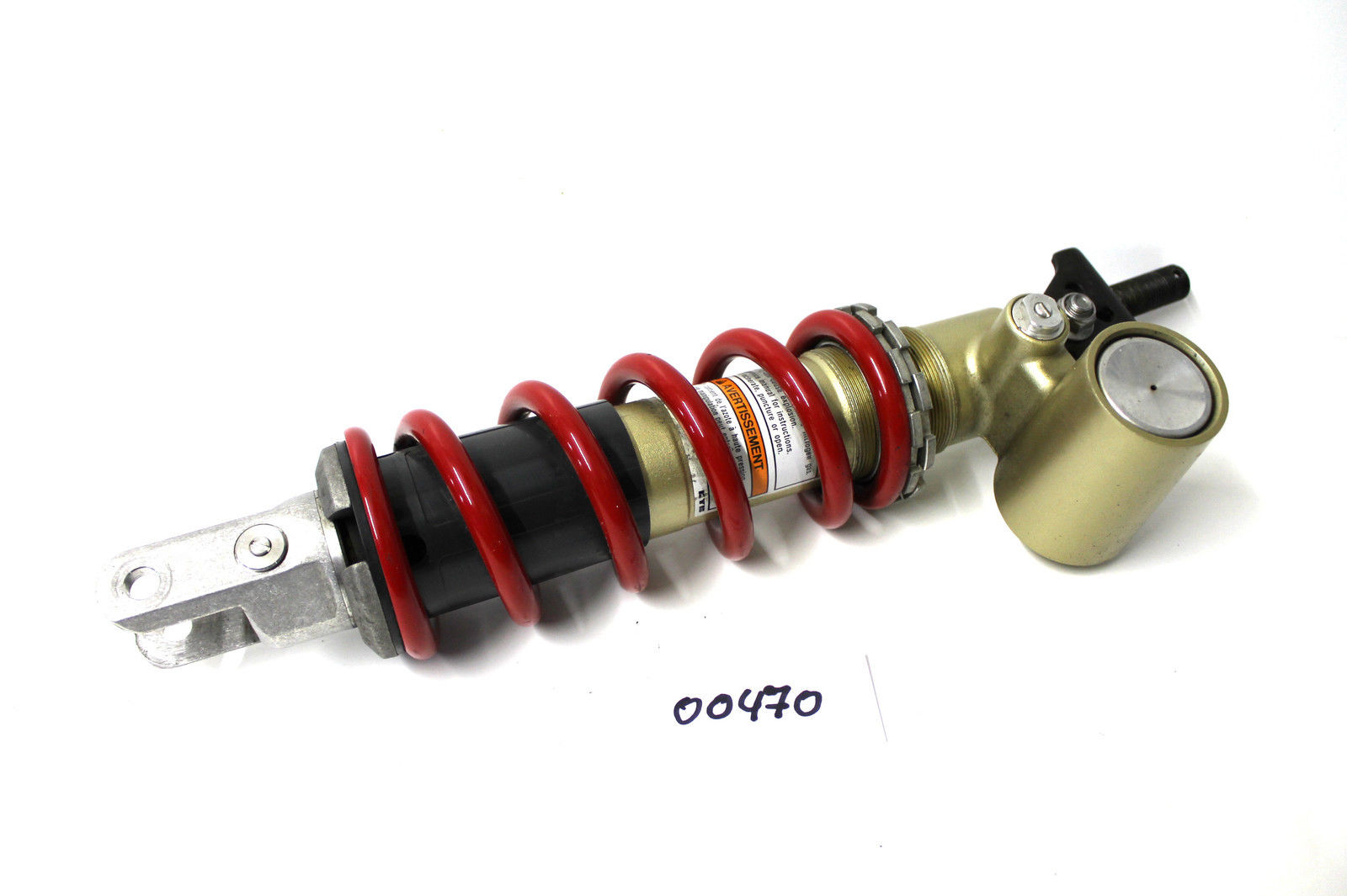

Ich habe nun das Federbein einer 07 zx10r verbaut. Das habe ich günstig und gut hier im Forum angeboten bekommen, und dann kurzentschloßen gelauft. Danke nochmal ;)
Einbau war super unproblematisch hat super funktioniert. Habe dabei meine Heckhöherlegung ausgebaut, und durch die Originalumlenkungsknochen ersetzt, das ja das bein selber schon eine Höherlegung bewirkt. Jetzt komme ich auch besser mit den Füßen auf den Boden :o, und sie steht nicht mehr ganz so schief. ;)

Das wär dann quasi dieses Federbein:
ZX 10 r BJ.2006/2007 oder?
"Einbau war super unproblematisch hat super funktioniert. Habe dabei meine Heckhöherlegung ausgebaut, und durch die Originalumlenkungsknochen ersetzt, das ja das bein selber schon eine Höherlegung bewirkt. Jetzt komme ich auch besser mit den Füßen auf den Boden :o, und sie steht nicht mehr ganz so schief. ;)
Achja, eingetragen habe ich das Beinchen noch nicht, wenn da noch jemand Tipps zu hat, immer her damit. ;)
Unproblematisch heißt also ohne das Gebastel am Batteriekasten bei den entsprechenden GSXR - Federbeinen
oder muß da dann auch noch was geändert werden?
Und hast du es inzwischen eintragen lassen? Und wenn ja, war das auch unproblematisch?

alles was du wissen musst, steht hier:
http://www.svrider.de/index.php?seite=k ... rtikel=165
auch eine Kopie der Eintragung zum downloaden.
Das abgebildete Federbein passt, es ist auch die obere Schraube mit dabei, die du für unten brauchst.
Gruß vom w.

Einbau War übrigens das erste was ich wirklich komplett alleine am Motorrad geschraubt habe. Also wirklich komplett unkompliziert. ;)
Brauchst halt nur nen entsprechenden Ständer oder musst das Moped sonst wie aufhängen.

Da ich etwas unentschlossen war hab ich hier als dezente Fahrwerksoptimierung die Umlenkknochen
für ne Heckhöherlegung erstanden (echt günstig! :wink: ) bin jetzt aber an nem günstigen ZX 10 R Federbein dran,
ja ich weiß hätt ich lieber mal gleich Nägel mit Köpfen gemacht :lol: aber egal.
Dazu jetzt mal nen paar Fragen: Das Federbein der ZX 10 erhöht das Heck meiner Kante (wie ich gelesen habe) um knapp 30 mm
dazu würde ich trotzdem gerne zusätzlich die Höherlegungsknochen einbauen.
Frage 1: Geht das mit dem ZX 10 Federbein zusammen oder kommt sich da was in die Quere?
Frage 2: Wird das Fahrverhalten bei insgesamt 60mm (Federbein+Heckhöherlegungsknochen) Heck anheben zu nervös?
Frage 3: Hat jemand schon mal beides kombiniert und gibts da noch andere Dinge zu beachten evtl. mit der Kette oder so?

Also aus dem Bauch heraus würde ich sagen, dass das zu viel des Guten ist.
Ich habe mit dem einbau des Federbeines wieder die original Knochen eingebaut und bin nun sehr zufrieden.
Mechanisch gesehen dürfe sich da aber nichts in die Quere kommen.
Ist halt nur echt nen starker Eingriff in die fahrgeometrie. Verändert sich dann ja doch einiges an der kräftverteilung.
