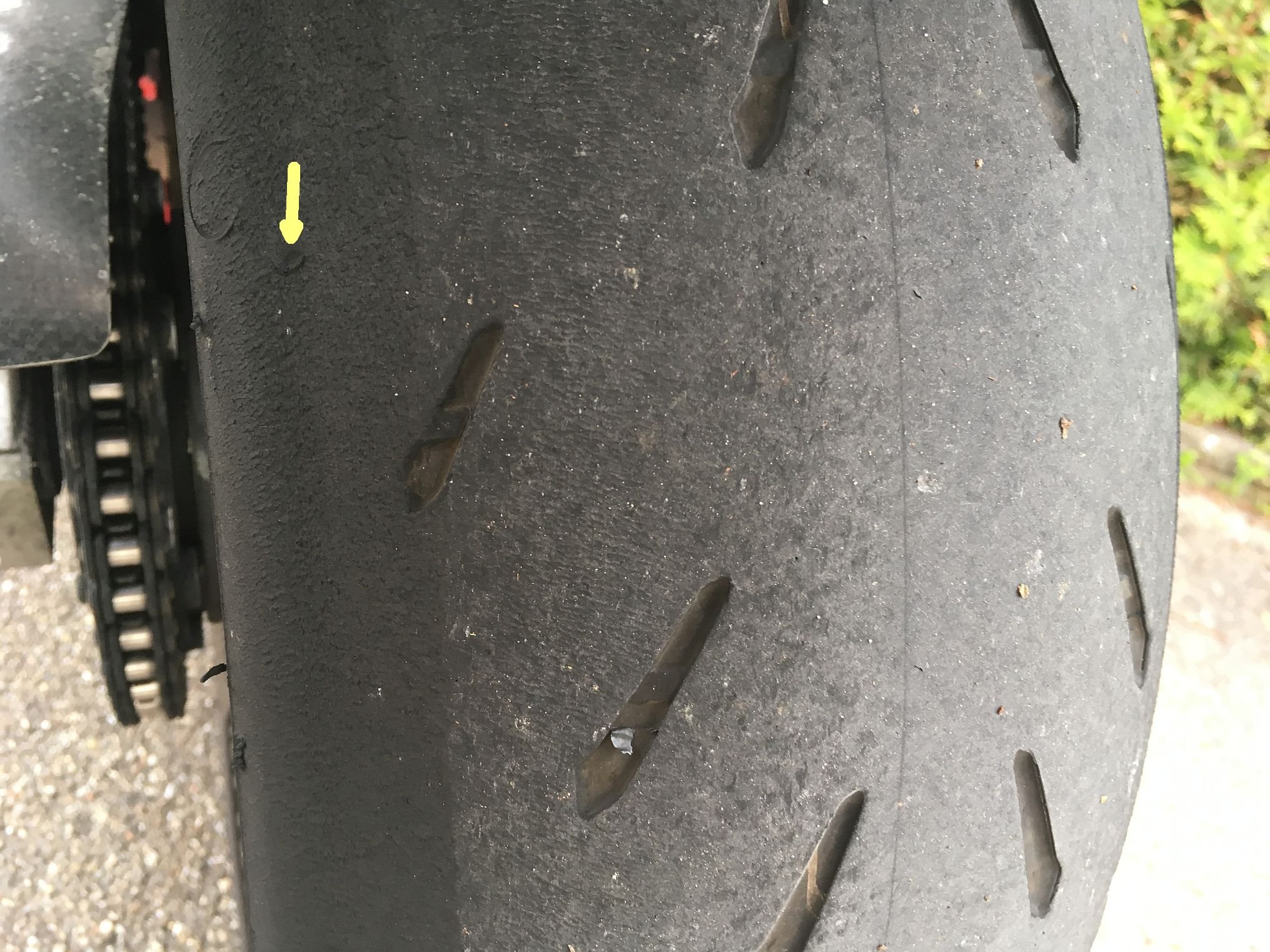

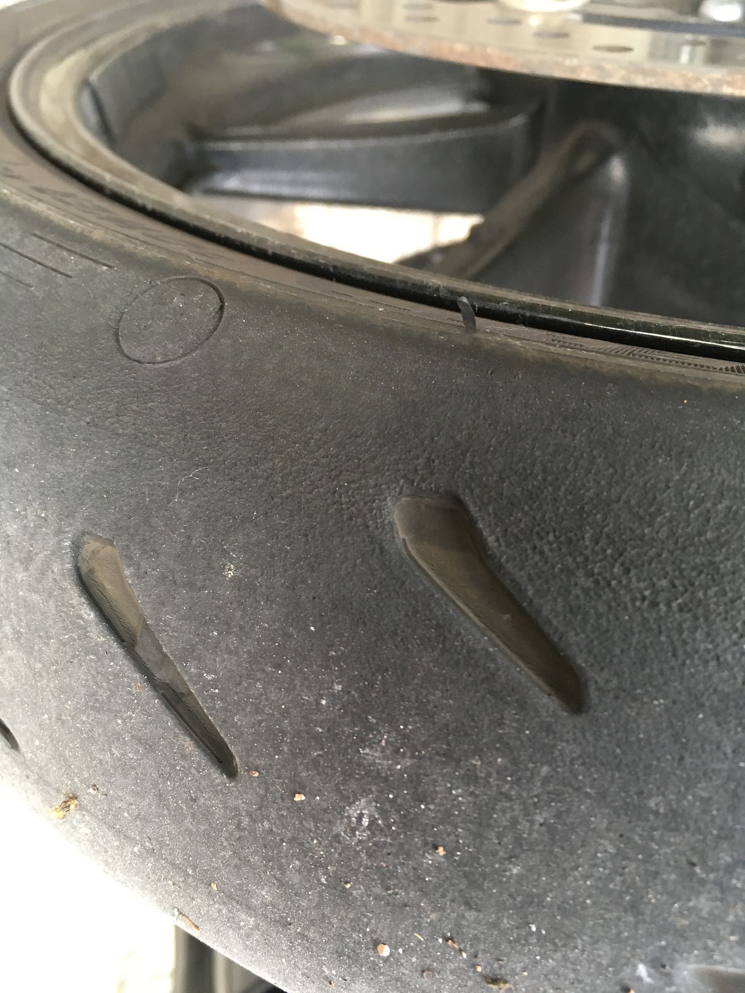

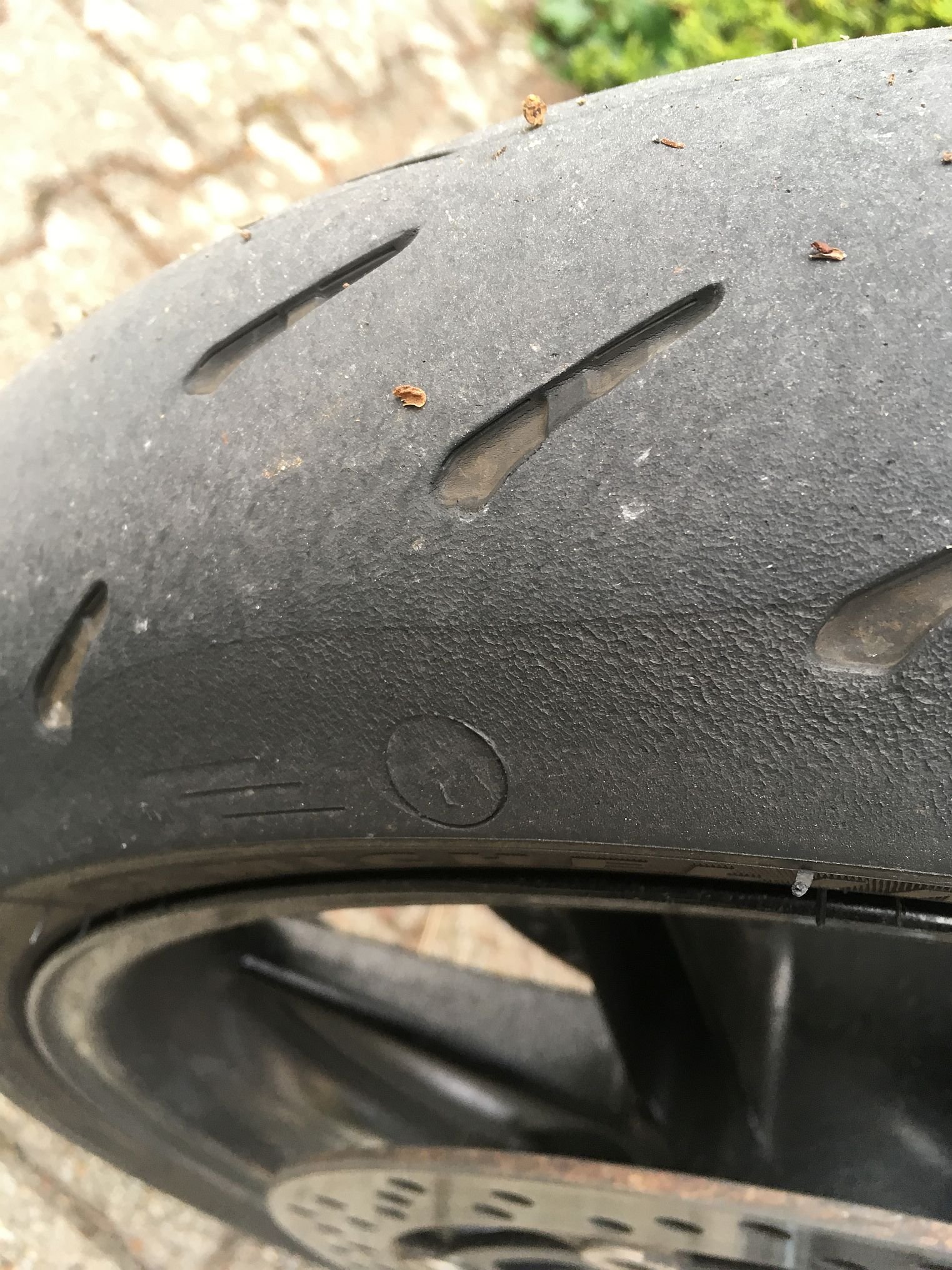

Meine Power RS (auf der SP) sind nun verschlissen. Der Vorderreifen hat gute 6000km gehalten und ist schön gleichmäßig verschlissen:
Beim Hinterreifen kann ich die Laufzeit nicht genau sagen. 2 Stück haben zusammen gute 9000km gehalten, wobei der eine wegen zu vielen Linkskurven (2 Tage Bilster Berg und 2 Tage Boxberg) mit verschlissener linker Flanke herunter musste. In der Mitte und rechts hatte er sehr viel Restprofil. Auffällig ist, dass die Rußmischung am Rand deutlich schneller verschließt als die Silikamischung in der Mitte. Das "Loch" im "Slickbereich" ist fast komplett weg (siehe Pfeil).

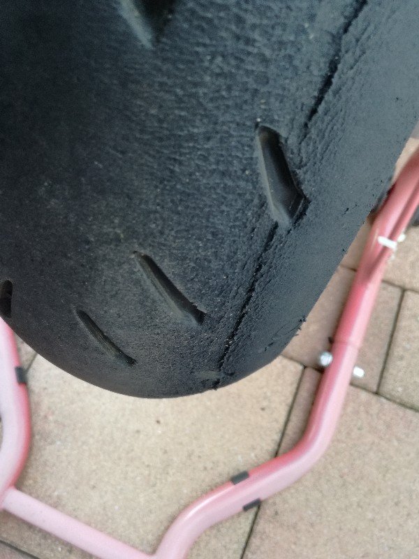

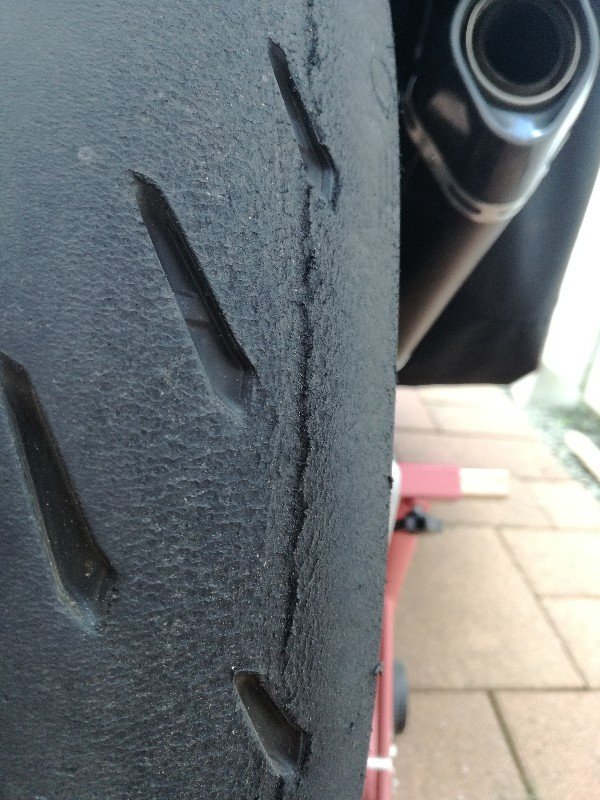

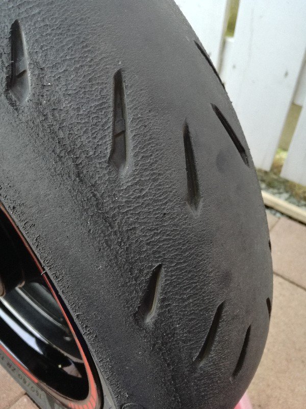

Hallihallo, ich war gestern auf dem Heidbergring. Freies Fahren ohne Instruktor. 8 Turns a 15 min. 4 links 4 rechts rum.
Der Hinterreife, PowerRs, hat arg gelitten , glaube ich zumindest wenn ich ihn mir so ansehe. Es war sehr warm, Luft bei 36 Grad.
Luftdruck 2.1 kalt vorn u hinten.
Anbei paar Bilder.
Was meint ihr, ist der Reifen weiterhin uneingeschränkt fahrbar?

- Links siehts nicht ganz so schlimm aus

Den kannst Du problemlos weiterbenutzen. Dieser hohe Verschleiß am Übergang der Mischungen ist etwas nervig. Ganz wegbekommen habe ich es auf der Rennstrecke auch nicht. Den Luftdruck noch etwas weiter absenken und das Gas früher aufziehen hat etwas geholfen (extrem passiert das, wenn man nicht ganz außen anfängt aufzuziehen, sondern erst ein gutes Stück aufrichtet und dann das Gas aufreißt (siehe Kurvenradius.tv). Auf der Straße ist die Einkerbung dann wieder verschwunden (allerdings ist eine kleine Abplattung geblieben, siehe Bilder weiter oben).

Hat mega Spass gemacht. Alles lief glatt. Freies Fahren ist eben doch noch was anderes, als geführte Gruppen.
Danke für deine Einschätzung wegen des Reifens. Das mit dem früher ans Gas, kann schon sein..
Naja, jetzt muss ich die Furche erstmal wieder wegfahren
