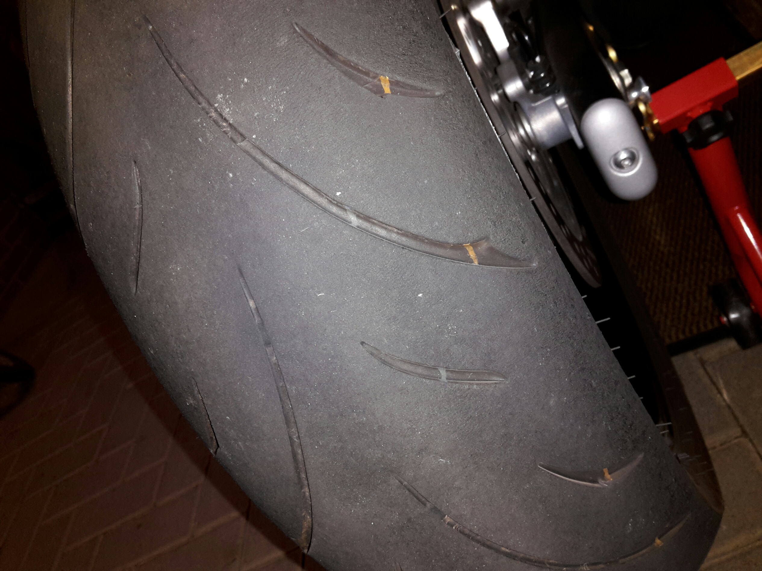

So sieht der Hinterreifen meiner SV nach 4300km aus

Was genau außer, dass Du sofort einen neuen Hinterreifen brauchst und wahrscheinlich im Flachland wohnst oder viele Pendel-Strecken (Stadt, Schnellstraße) fährst, soll einem das jetzt sagen?

Hab nur ein Bild von dem Reife meiner SV ohne Angststreifen gezeigt.
Weil vorher eins mit breiten Angststreifen gezeigt wurde.

So schlecht sieht der doch gar nicht aus (sauber angefahren) aber,SV-Fan hat geschrieben:So sieht der Hinterreifen meiner SV nach 4300km aus
.........die gesetztliche Mindesprofiltiefe liegt bei 1,6mmSV-Fan hat geschrieben:......................................fliegen beide runter sobald der hintere Reifen blank ist.

Die Verschleißgrenze ist aber in der Mitte schon erreicht. Deshalb ja meine These, dass der Kollege im Flachland wohnt. Der Rand ist an-, die Mitte weggefahren. Das deutet auf viel Geradeausfahrt hin, insbesondere in Verbindung mit der kurzen Lebensdauer (in der ja sogar die Einfahrzeit des Mopeds noch lag).So schlecht sieht der doch gar nicht aus (sauber angefahren)

Ja es stimmt das ich nicht in der kurvenreichsten Gegend wohne.Pat SP-1 hat geschrieben:Die Verschleißgrenze ist aber in der Mitte schon erreicht. Deshalb ja meine These, dass der Kollege im Flachland wohnt. Der Rand ist an-, die Mitte weggefahren. Das deutet auf viel Geradeausfahrt hin, insbesondere in Verbindung mit der kurzen Lebensdauer (in der ja sogar die Einfahrzeit des Mopeds noch lag).So schlecht sieht der doch gar nicht aus (sauber angefahren)
Mir ging es halt darum zu zeigen das ich keine Angststreifen habe. Auch habe ich den Reifen nicht eckig gefahren durch das viele geradeaus fahren.
Auch zeigt der Dunlop das er nur eine Gummimischung hat. Weswegen ich den auch gegen einen moderneren Reifen wechseln will. Diese haben in der Laufflächenmitte eine härtere Gummimischung.

Könnte aber auch sein, dass die Flanke weicher ist und die Mitte gleich hart geblieben ist. Dann wäre da nix mit mehr Lebensdauer.SV-Fan hat geschrieben:Diese haben in der Laufflächenmitte eine härtere Gummimischung.

So ungefähr sieht es meiner bescheidenen Meinung/Erfahrung nach aus, leider.Trobiker64 hat geschrieben:...

Ja, so ist es wohl. Was geht, ist auf aktuelle Tourensportreifen zu gehen, die sind dann von der Mischung am Rand eher so wie die alten Sportreifen und in der Mitte härter. Nachteil ist teilweise die flachere Kontur, wodurch das Handling träger wird. Allerdings sind die Tourensportreifen in den letzten Jahren auch spitzer geworden, von daher kann es sein, dass der Nachteil nicht so gravierend ist.Trobiker64 hat geschrieben:
