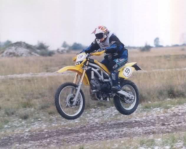

Hab Dich nicht so, dacht an sowas

Beitrag von Pat SP-1 » 25.07.2017 12:28
Knubbler hat geschrieben: Zu dem Link auch noch mal danke, sehr interessant. Man muss aber dazu sagen, dass der Verfasser komplett die Cartridge Einheit mit den längeren (deshalb schauen die oben raus) Standrohren der PC31 in die Tauchrohre der SV gesteckt hat.
Und wenn Du die längeren Rohre nimmst und das ganze mit einer Heckhöherlegung kombinierst? Dann käme halt die ganze Karre höher und Du könntest das bessere Fahrwerk auch nutzen weil Du nicht mehr aufsetzt. Ist halt die Frage, ob Du dann im Stand noch an den Boden kommst. Ich weis ja nicht, wie groß Du bist.
P.S.: das Bild sieht lustig aus
Beiträge: 14468
Re: Cartridge Gabel Satz für Knubbel, ist das was?
#43
Beitrag von jubelroemer » 25.07.2017 12:38
Das gibt dann 'ne Stelzen-SV .
Knubbler
Beiträge: 3055
Registriert: 09.11.2013 21:07
#44
Beitrag von Knubbler » 25.07.2017 13:11
Die gefällt mir sogar ziemlich gut :denk:
Habe hinten einen Höhen verstellbares Wilbers, ein wenig ausgleichen geht also. Was spricht denn gegen die SV Standrohre außer dem Gewinde? Wäre ja kein Problem zum ändern.
