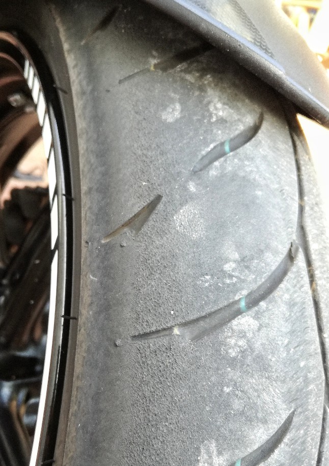

Und was sagt dieses bild?

Da ist der selten benutzte Bereich sehr breit, was für mich auf normalen Gebrauch auf großteils kurvigen Landstraßen hin deutet.
Korrekt?
P.S. Und Du scheinst Rechtskurven besser zu können als ich :wink:

War nachm Kurven-Fahrsicherheitstraining. Und gehört zum Reifenbild des Hinterreifens den ich eine Seite vorher zeigte. Der Vorderreifen geht fast an die Kante. Nur der rauere Bereich ist weiter innen.?

Der raue Bereich bei Deinem Hinterreifen ist auch recht weit innen.
Könnte es sein, dass Du auf dem rauen Bereich des Vorderreifens auch auf der Landstraße oft unterwegs bist und den Rand im Laufe des Trainings angefahren hast? Das würde erklären, warum er so selten benutzt aussieht.
Zu den rauen Bereichen: Sind das die bis zu denen Du Dich traust zu bremsen (vorne) bzw. Du stärker beschleuningst (hinten)?

Den Rand am VR hab ich tatsächlich erst im Training erfahren;)
Und ja, das mit dem rauen Bereich klingt plausibel.
