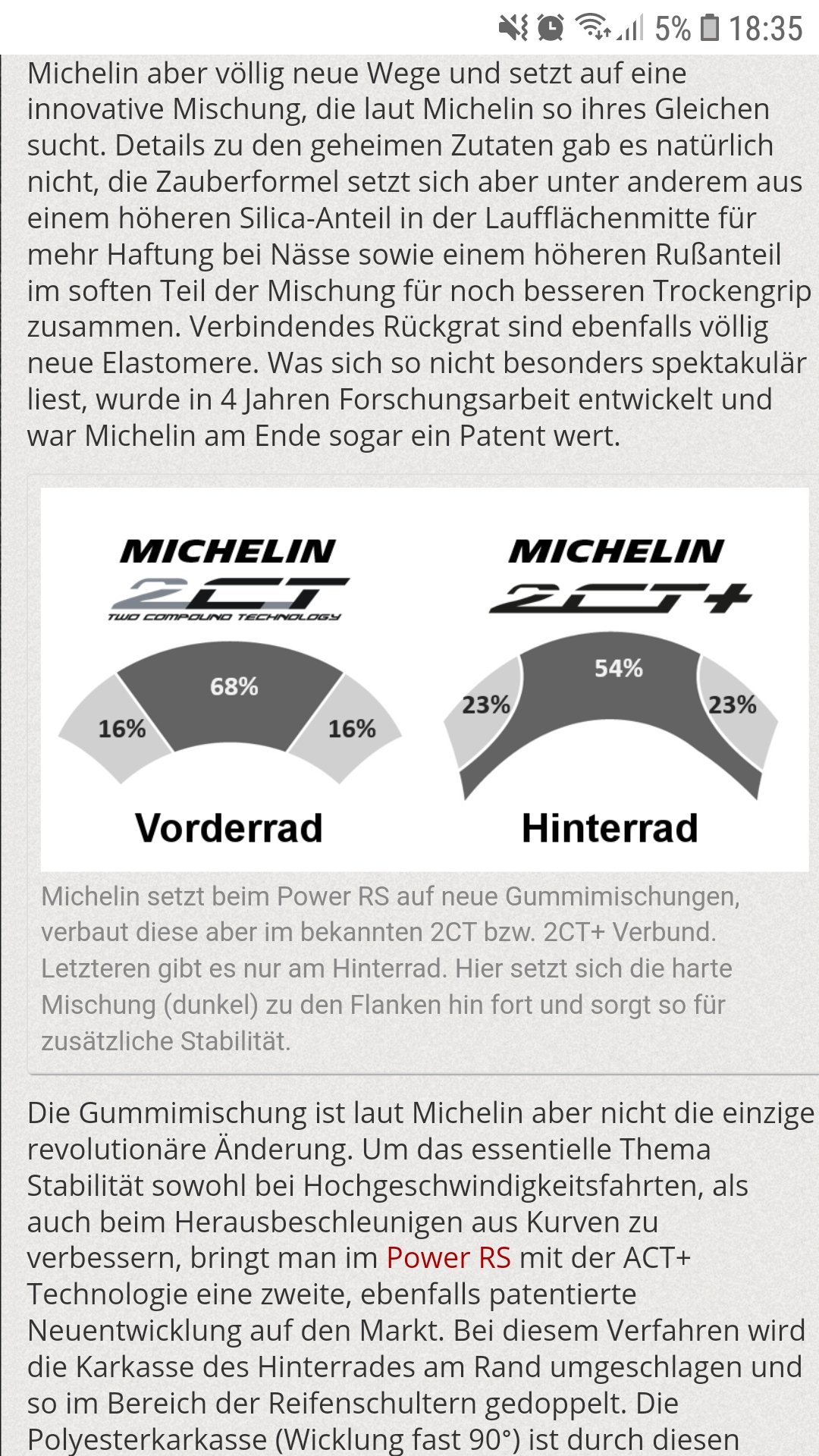

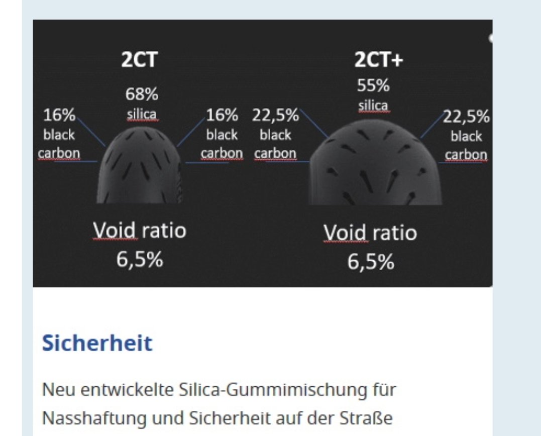

Vergessen...der Power 2 CT hat im Vergleich zum Power1 30% mehr Silica in der Flankenmischung. Von daher ist der 2CT schon weicher in der Karkasse als der Power1 was zu unterschiedlichen Eigenschaften führen kann.
Der Silica Anteil ist in der Laufflächenmischung, das Einknicken kommt aber vom Aufbau der Karkasse.
Das sind zwei verschiedene Dinge.
[/quote]
Danke. Ja dem ist so. Hab da auch nochmal geschaut. Dann scheint das Einknicken wirklich von weichen Mischung an den Flanken und Aufbau der Karkasse zu kommen. Power 3 baut wohl auch etwas schmaler. Problem haben sie dann ab Power 3 mit 2ct+ ( also härtere Mischung unter der weichen an der Flanke ) gelöst.
Dito beim Power 3 aber ohne Act+
Interessant finde ich dass sie beim Power5 jetzt auch noch mit Act+ eine neue Karkasse entwickelt haben die auch noch mal mehr Steifigkeit und Stabilität in die Flanke bringen soll.
