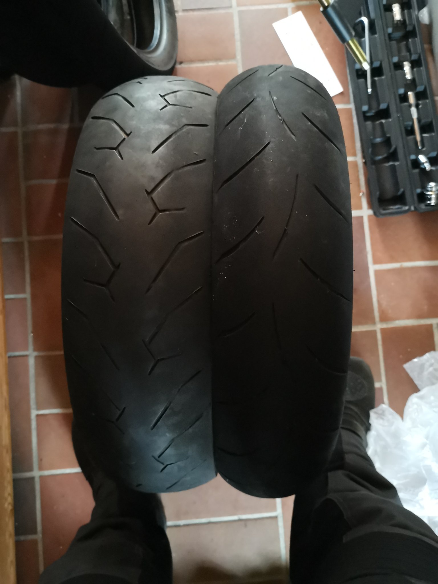

Hinterrad der Yamaha MT-125 (3.75 Zoll) und Rosso 2 (130/70R17). Die Karkasse war selbst runtergefahren beim Abziehen extrem hart. Kein Vergleich zum BT45 oder S22. Auch war die Biegung des Reifens extrem Flach.
Links Rosso 2, Rechts Mitas MC50. Beides gleiche Größe

Dann probier mal nen Dunlop Slick, dann weißte was steif ist.
Ich heiz die inzwischen vor dem Montieren immer vor, damit sie sich leichter aufziehen lassen.

Als mein Spezl sein erstes Motorrad hatte wollten wir auch den Hinterradreifen selber wechsln. Die zwei langen Montierhebel habe ich heute noch, aber wir haben den Reifen trotzdem nicht runterbekommen. Es mangelte einfach an der richtigen Technik und "Montagepaste". Jahre später ging das dann mit den drei kurzen BMW-Hebeln aus dem Bordwerkzeug und Spülmittel "ganz easy". Je mehr der Reifen im Tiefbett ist desto lockerer geht er übers Felgenhorn. Das war und ist auch heute noch so :wink: ;) bier .

Das hab ich die letzten Male auch immer gemacht. Erstes Rad ausbauen, Reifenwärmer drauf, zweites Rad ausbauen, Reifenwärmer drauf, Reifen beim Ersten Rad abziehen und währenddessen die Reifenwärmer auf die neue Pelle...und so weiter!
Gerade wenn man allein zugange ist, kann man sich damit einiges erleichtern ;) bier
