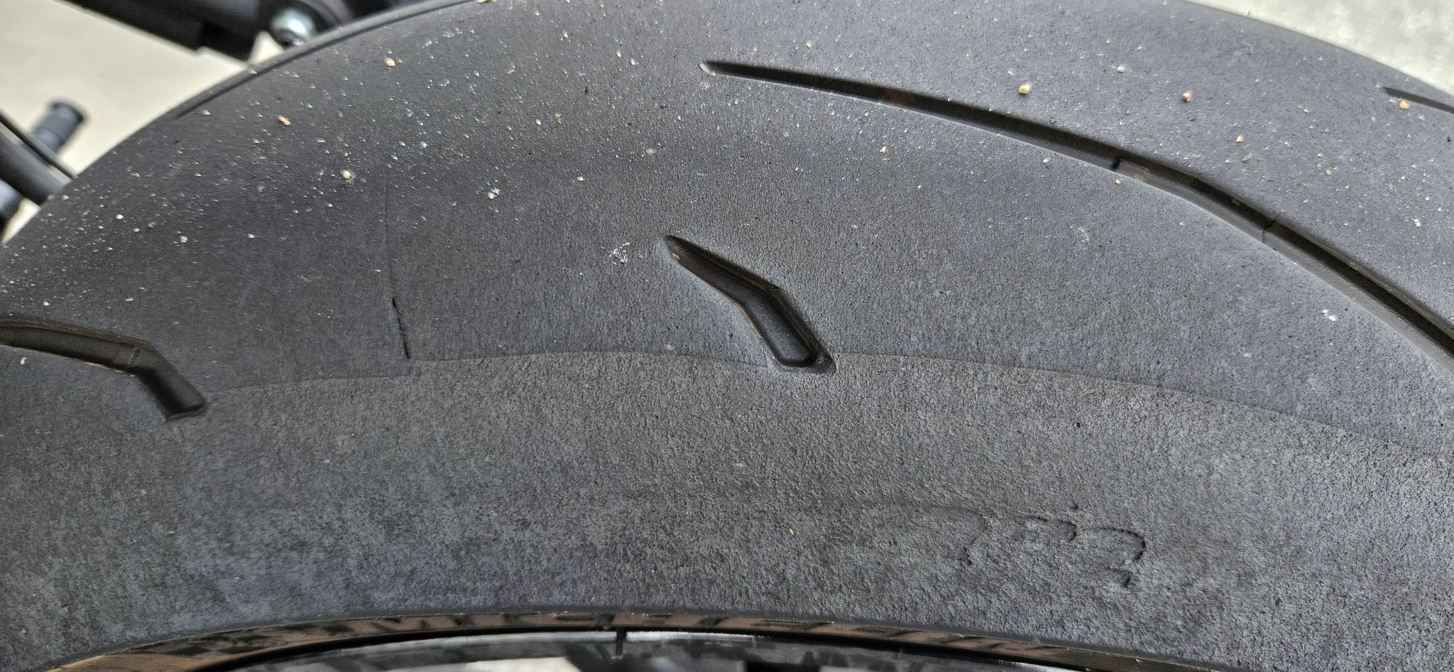

Vermutlich ist das der optimale Druck, danke für den Hinweis.
Ich hab jetzt ein Kaltdruck 25°C 2,1V/2,3H gefahren und kamm damit bei +50°C auf die 2,6barH warm.
Was sollte man als Faustregel nehmen Gesamtgewicht/100 = bar? Bsp. Motorrad 190kg+60kg Fahrer = 250kg /100 = 2,5bar warm

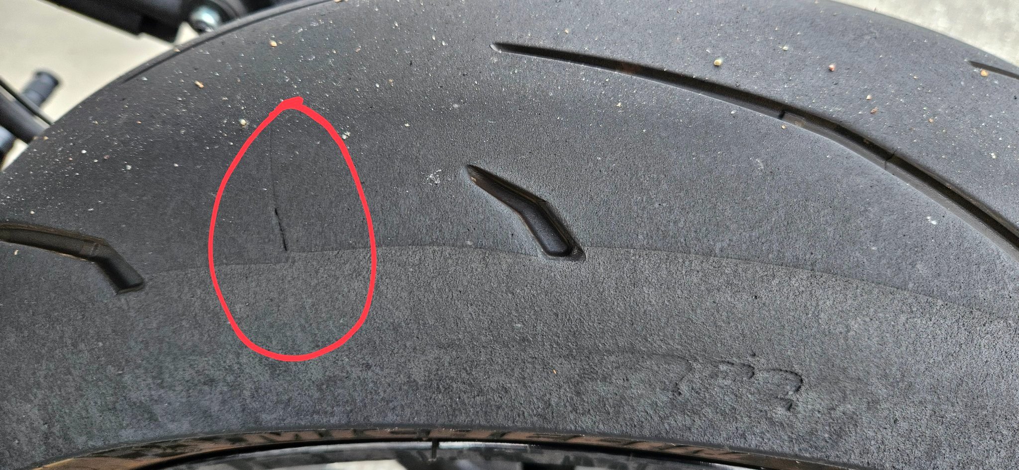

Servus!
Sieht ja ganz gut aus, dein Michelin....
ABER ....dieser axiale Schnitt/Nut, Laufdeckenveränderung, würde ich mir genauer ansehen.
Sieht irgendwie komisch aus, wie eine aufgehenden Laufdecke !?
