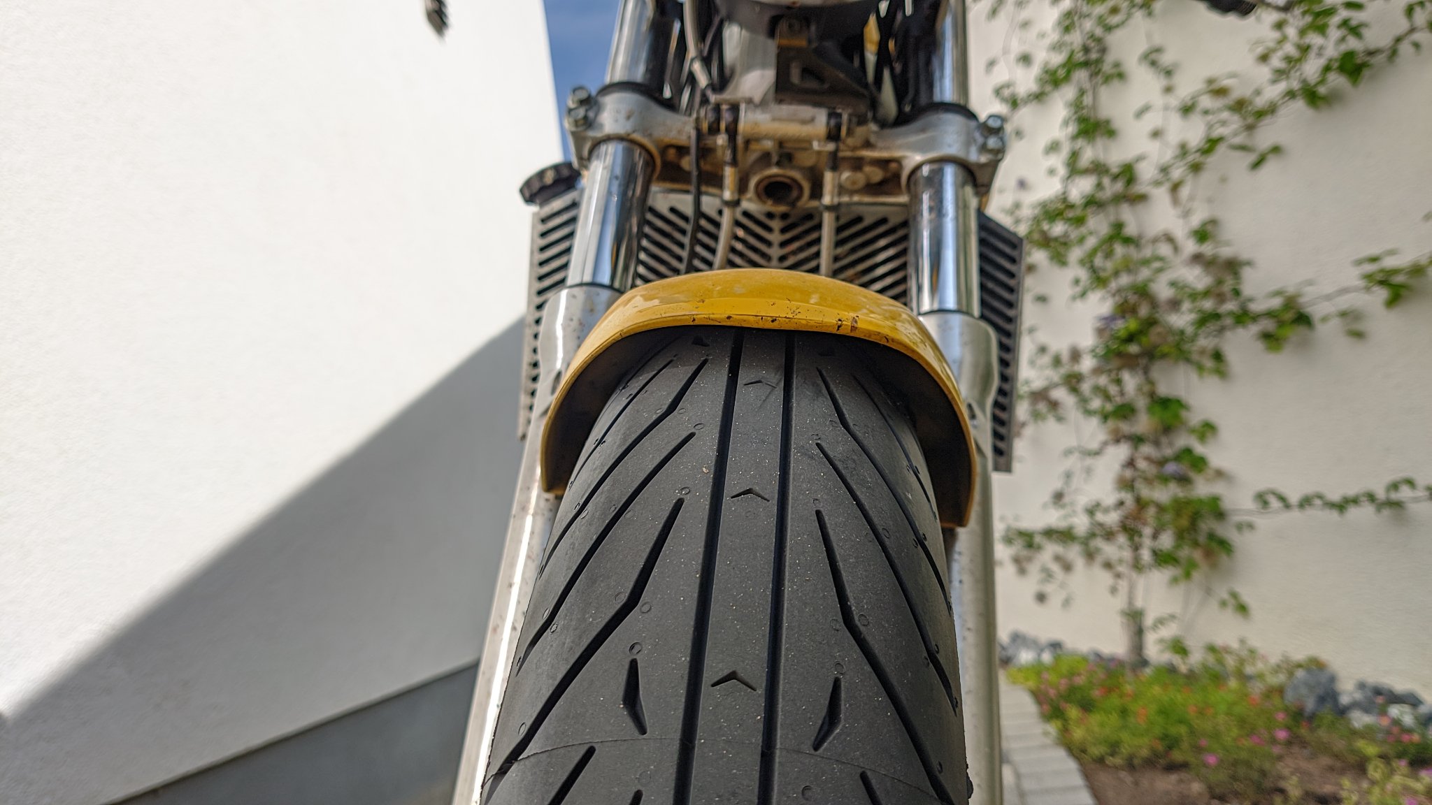

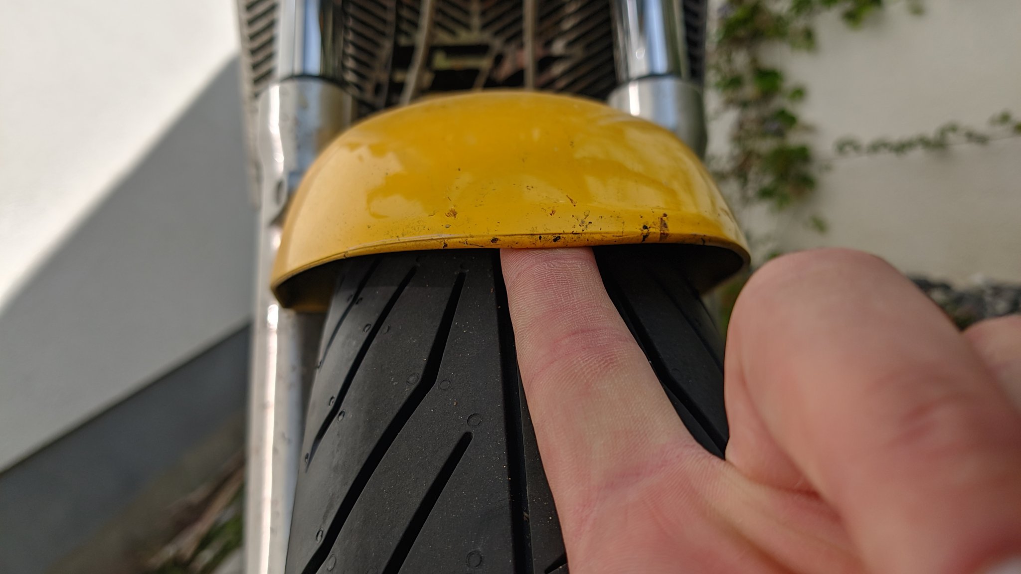

Ich habe mir jetzt den Angel GT2 aufziehen lassen, hier mal zwei Bilder, wo man den Abstand des Fenders gut erkennen kann (da ist also durchaus mehr Platz als eine 2 Euro Münze, wie ich das mal gesehen habe).
Ich gehe dann also mal zum TÜV mit meinen ausgedruckten Herstellerbescheinigung von Pirelli, wenn das eingetragen ist, melde ich mich nochmal.

tibibi hat geschrieben: ↑
02.09.2020 11:01
Du brauchst einen Mindestabstand von 5mm zwischen Reifen und Fender wegen der dynamischen Verformung während der Fahrt. Wie sieht es am anderen Ende des Fenders aus ? Tacho-Abweichung noch in der Toleranz ?
