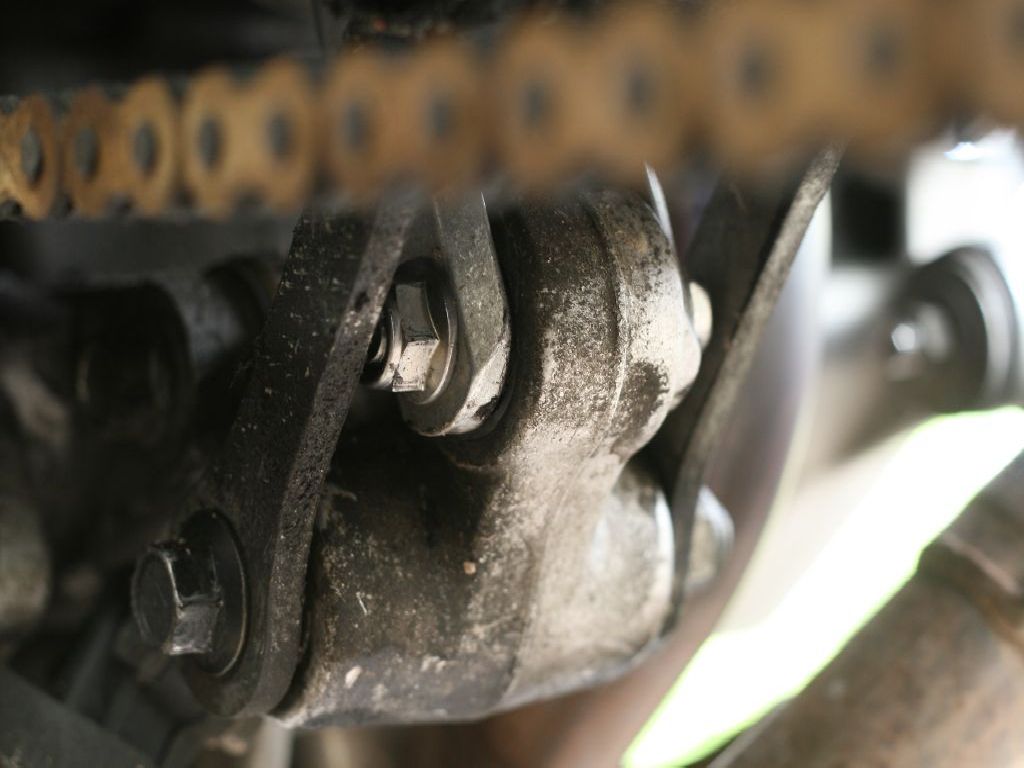

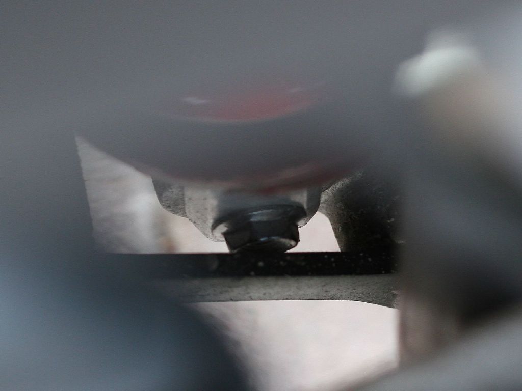

Es gibt solche und solche Muttern, die Selbstsichernden die ich da hatte, waren zu breit

Beitrag von Bluebird » 08.04.2007 15:33
Ich hab eben mal gemessen, alo 55mm hat meine Schraube

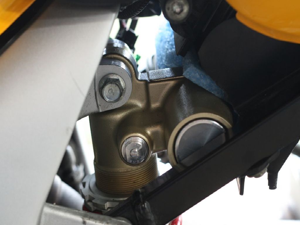

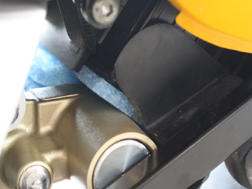

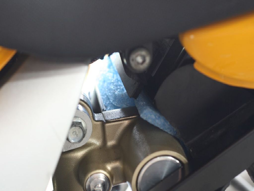

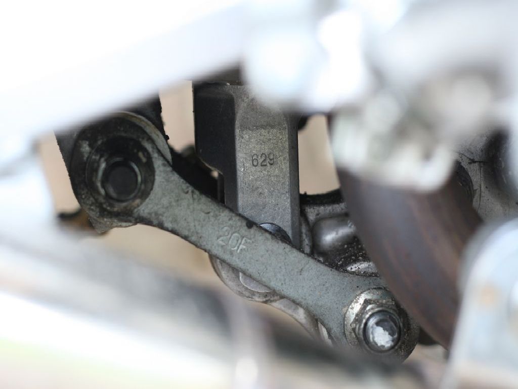

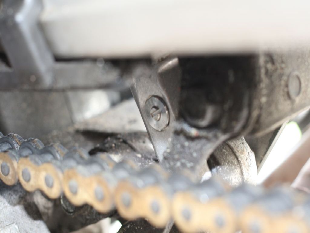

Beitrag von Lese » 17.05.2007 12:08
ich hab gestern ein ZX10R Federbein Bj.2006 in mein Motorrad eingebaut. Der metallene Batteriehalter am Tankhalter muß nicht abgeflext werden. Aber der Plastikbehälter, der an der Heckunterverkleidung hängt, muß mit der Dremel etwas bearbeitet werden. Die Batterie muß man dann etwas 3cm höherlegen.
Als Bolzen hab ich oben am Federbein den original SV Bolzen genommen, unten den Bolzen von Kawasaki. Die Feder kommt unten sehr nah an die Schwinge, es scheint aber noch das berühmte Blatt Papier dazwischen zu passen.
Hab gestern Abend noch eine kurze Probefahrt gemacht und habe endlich eine Hinterradfederung, die auch federt. Weiterer Vorteil des Federbeins für mich: Die Höhe hat sich nicht verändert. Ist wichtig, weil ich sonst die Füße nicht mehr auf den Boden bekäme.
Ich werde heute die Vorspannung noch richtig einstellen, dazu braucht man einen Hakenschlüssel der Größe 68-75mm.

Beitrag von Lese » 17.05.2007 17:45
Ergänzende Bilder:

#58
Beitrag von Lese » 17.05.2007 17:47
Letztes Bild
