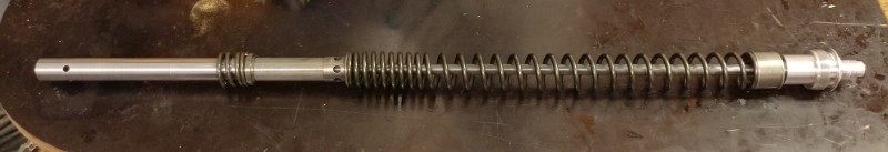

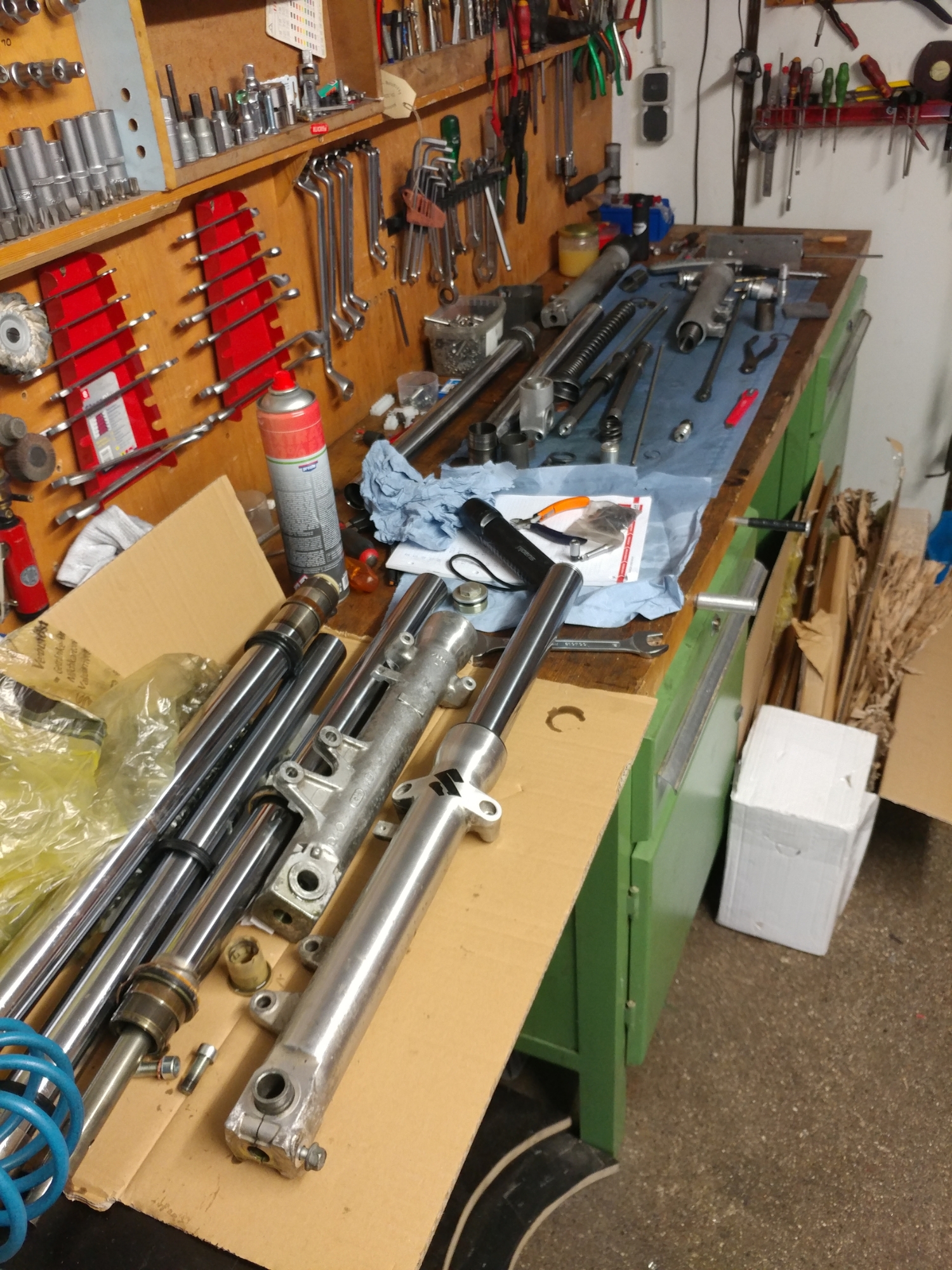

Es geht weiter, Rohre über Rohre. Vielen Dank an den noblen Spender ;) bier

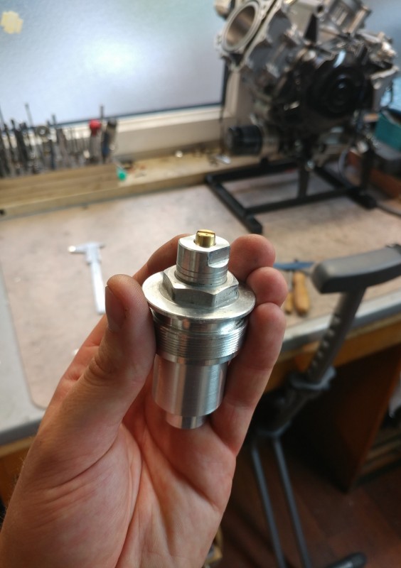

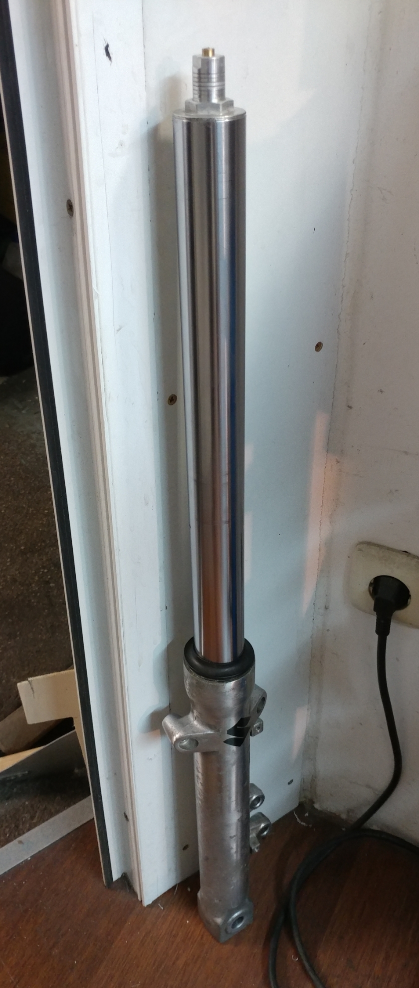

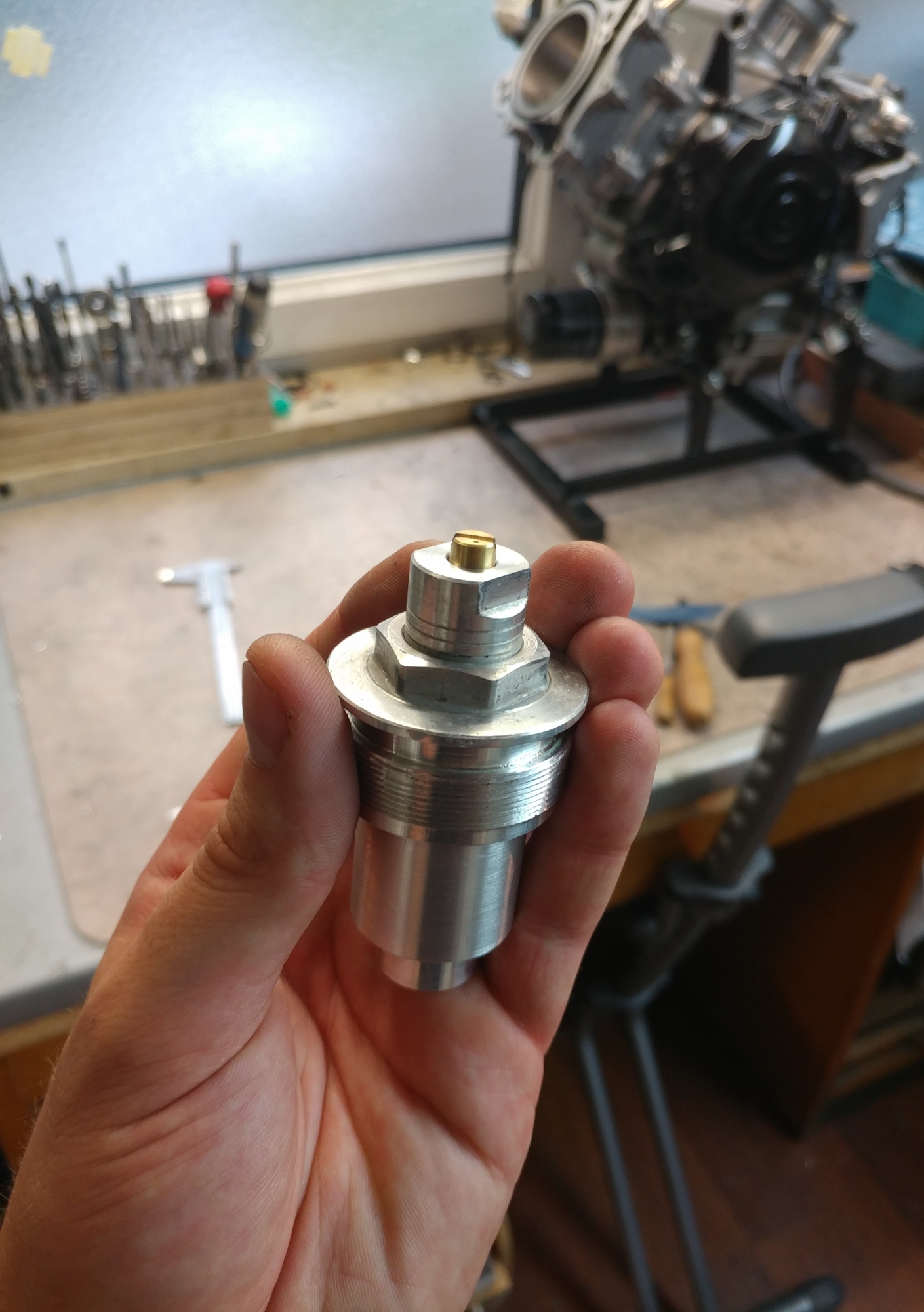

Nächster Schritt geschafft, der Versteller besitzt jetzt das Gewinde der SV Standrohre. Es wird langsam :D

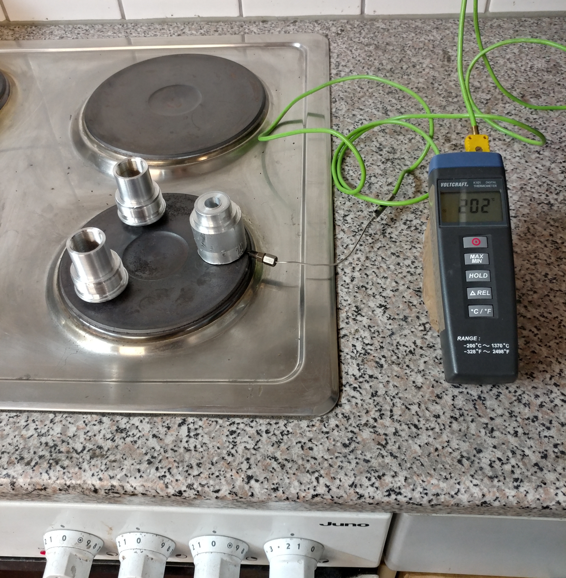

Da sich beim Zerspanen mit hoher Schnittgeschwindigkeit Spannung im Material aufbaut, muss man diese natürlich wieder durch entsprechende Temperierung abbauen um spätere Fahrwerks Unruhen zu verhindern. Man sollte nicht weit über 200° gehen um Gefüge Veränderungen im Aluminium zu vermeiden.
Re: Einbau einer Honda Cartridge Einheit in Knubbel Gabel
#64
Beitrag von hannes-neo » 07.08.2017 14:12
Wie schnell hast du denn zerspant?

Beitrag von Knubbler » 07.08.2017 15:37
Das war nur ein Scherz :mrgreen:
Natürlich passiert da nichts beim drehen und weichglühen wäre ja eher was für Stahl.
Was ich mit den Stopfen wirklich gemacht habe, die passenden Gewinde für die SV Standrohre habe ich als Adapter gedreht. Die habe ich dann mit Industriekleber (3000kg/cm²) unter Hitze verklebt. Hält Bombenfest, auch wenn an der Stelle keine große Belastung drauf kommt, besser ist es.

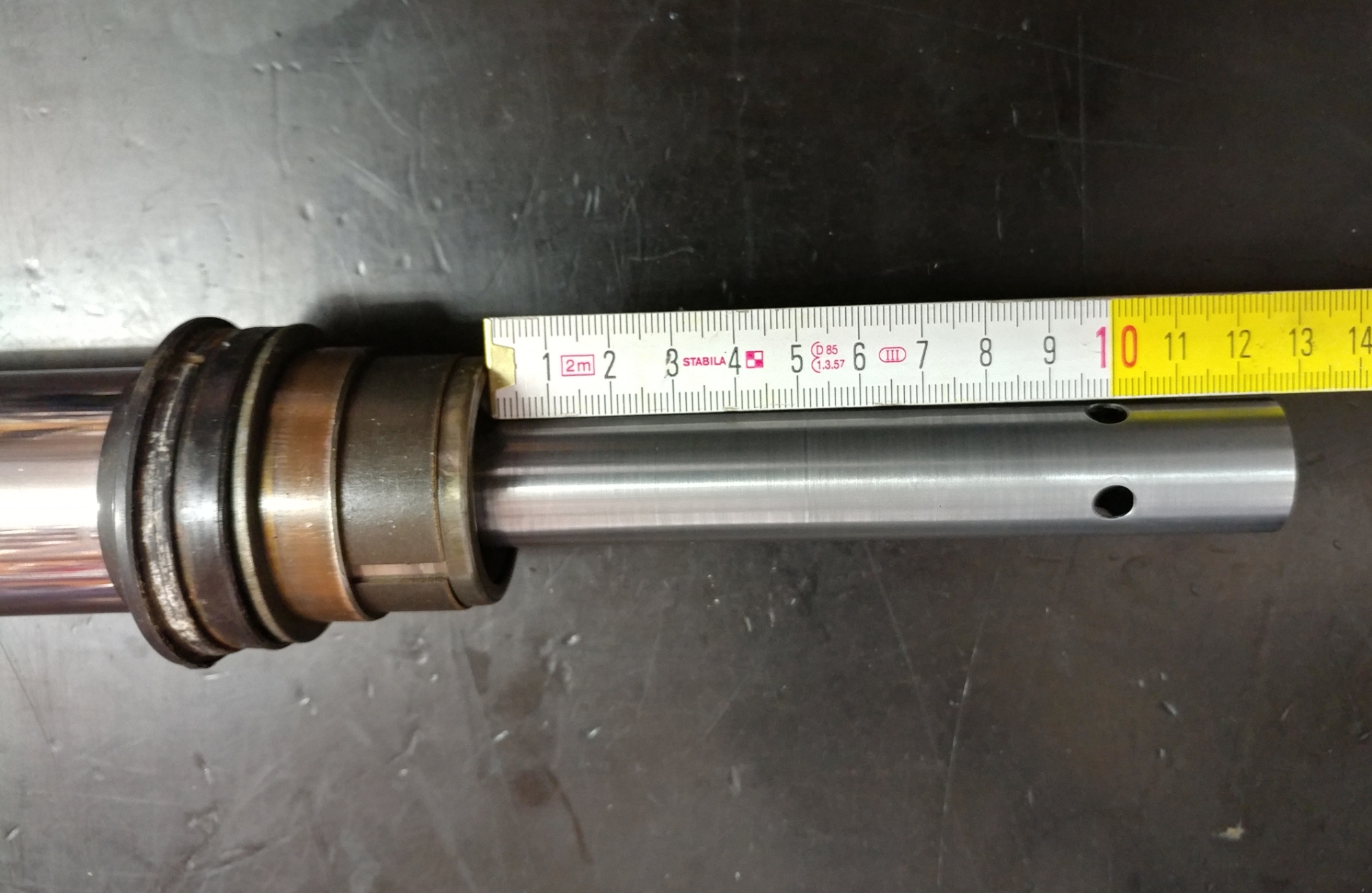

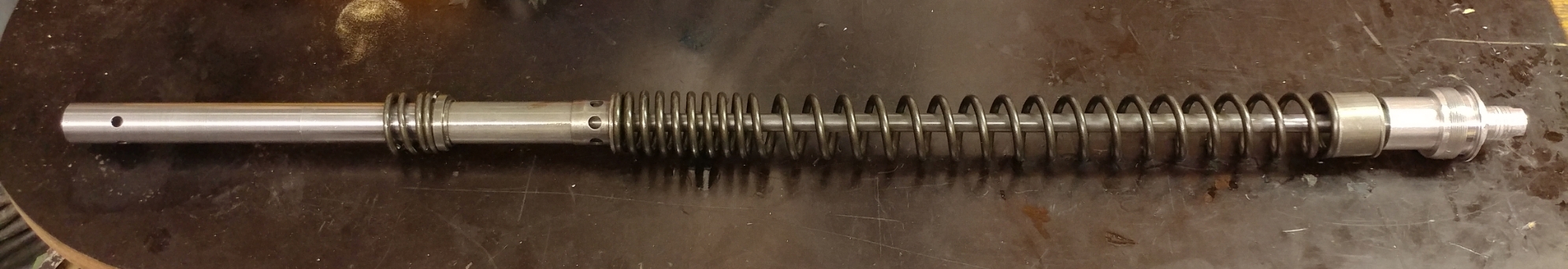

So das Wetter ist schlecht, ab in die Werkstatt.
Jetzt geht es drum die richtigen Abstände und Längen festzulegen. Hier sieht man den Federweg bis zum Block, 125mm :D

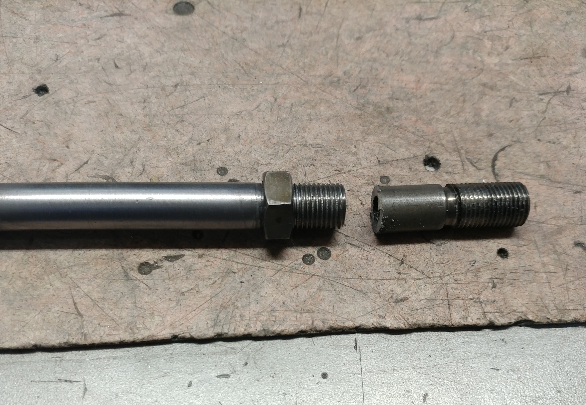

Point of no return, Kolbenstange gekürzt

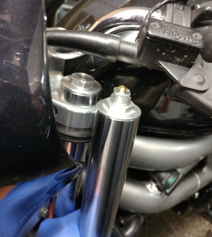

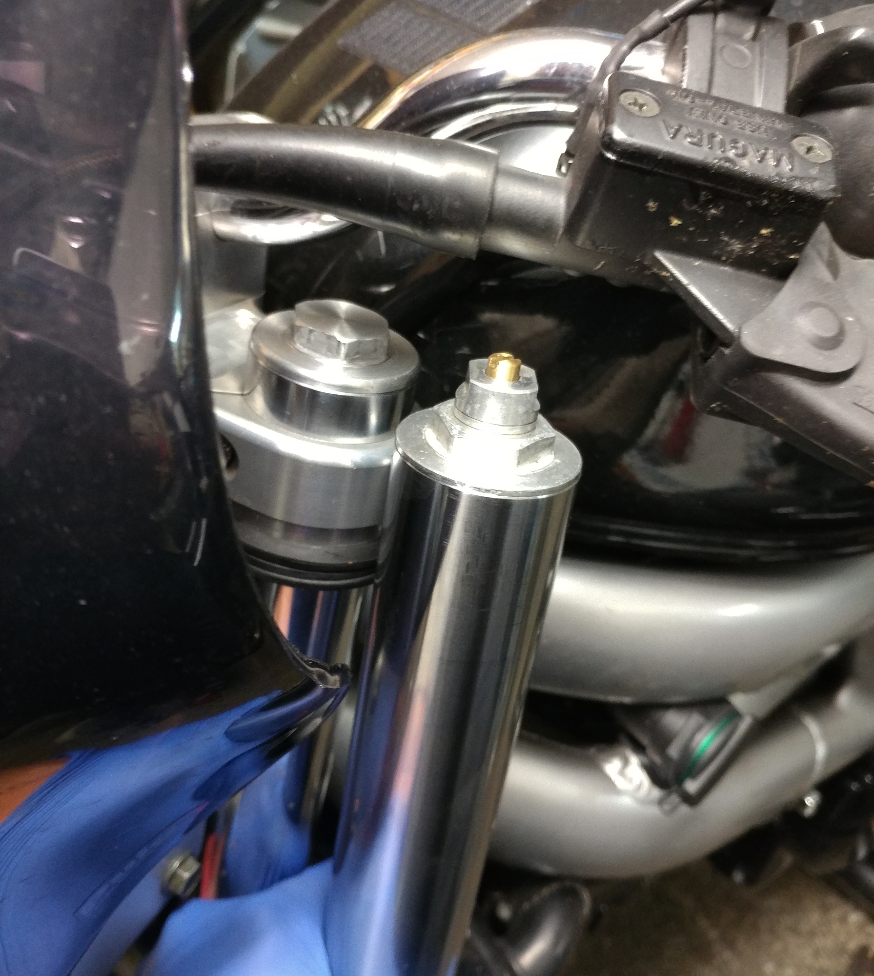

So liebe stille Mitleser, darf ich vorstellen, der Prototyp 1 ist fertig :D
Die ganze Einheit ist sogar etwas kürzer geworden als die Serie, trotz mehr Federweg. Das kommt meinem angestrebten steileren Lenkkopfwinkel entgegen.
