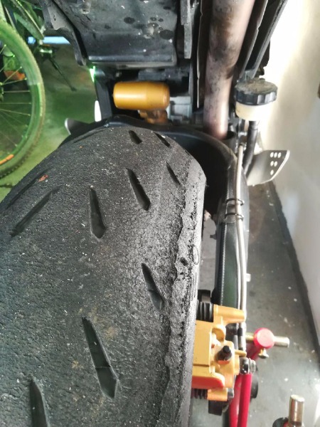

Bild aus dem 6er Forum, User "Tomtom", von Panoniaring.
Luftdruck wie von Michelin für die Rennstrecke Empfohlen.
Das Ende war leider wie zu erwarten.

Eine Argumentation nach dem Motto "ich kenne jemanden der mit Power RS hingefallen ist" ist wenig zielführend.
So gesehen könnte man auch sagen: "Die Motorräder die ich auf Renntrainings bisher gesehen hab, bei denen Heckrahmen oder Gabeln krumm oder weggerissen waren, hatten meistens Slicks drauf. Meidet Slicks."
Leute die sich mit Straßenreifen auf der Rennstrecke waffeln fahren üblicherweise Straßenreifen weil sie meistens Anfänger sind und noch kein wirkliches Rennstreckenequipment haben.
Ob dann der Straßenreifen Schuld ist wenn die abfliegen soll jeder für sich selbst entscheiden.
P.s. Zum Verschleißbild: Ja. Nach zwei maximal drei Tagen Rennstrecke ist der Reifen hin.
Aber wie soll ein Reifen mit dem Grip auch länger halten?
Das wird nur der Road5 schaffen.*
*bloß kein OT bitte.

Das sieht unschön aus.
Wie war denn der Druck im warnen Zustand? Da gibt Michelin leider keinen Empfehlung. Ich musste am Boxberg irgendwann auch nochmal etwas Luft ablassen weil er als dann auch die Felge richtig warm war deutlich angestiegen ist. Ich bin dann auf 2.1bar warm hinten runter gegangen (mir wurde sogar noch weniger empfohlen, das habe ich mich aber nicht getraut) und dann hat sich das Laufbild wieder etwas verbessert.
Ansonsten sieht mir das Bild nach dem von JR angesprochenen digitalen Angasen aus. Der Reifen sieht am Rand recht unbenutzt aus und dafür bei etwas geringerer Schräglage gleich überlastet. Wobei ich natürlich ganz klar kein Experte für sowas bin.

Es ging nicht darum das er sich gelegt hat, sondern wie der Reifen aussieht.
Rennreifen halten selbst bei sehr schnellen Leuten deutlich länger.
Beim Supercorsa teilweise 6 Tage und mehr. Einfach mal im R4F-Forum lesen.
