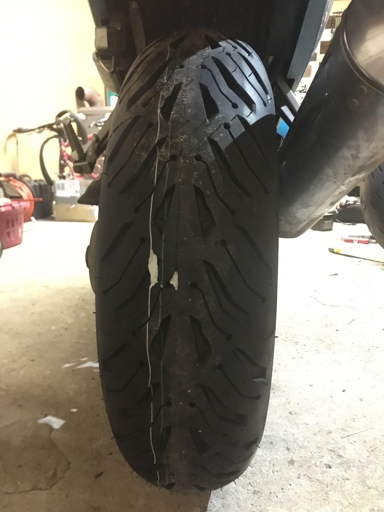

So, Road 6 ist montiert:
Schnell mal schauen, wie morgen das Wetter werden soll. :wink:

Warum ist der Streifen ohne Profil, in der Mitte, so schmal!? :( :(

Keine Ahnung, interessiert mich auch ehrlich gesagt nicht. Komisch erscheint mir nur die Form. In der Mitte wirkt er sehr flach und ganz außen dann sehr steil. Keine Ahnung ob das wirklich so ist oder mir nur so vor kommt. Aber irgendwie wirkt mir der Power RS deutlich "runder". Und im Gegensatz zum Vorgänger hat er außen keinen Verschleißmarker mehr.

Meiner Erfahrung nach fahren sich Reifen, die in der mitte keine Profil haben,
bei Weitem nicht so schnell eckig wie Reifen die in der Mitte welches haben.
Und das ist für mich ein wichtiges Kriterium.
Ich kann nun mal keine Kurven herbei zaubern, ich muss das nehmen was die Straßen so hergeben.
Und das ist bei uns fast nur gradeaus aus.
Da nützen auch die Mehrkompoundmischungen herzlich wenig.
Ich kann mir ehrlich gesagt nicht vorstellen das es, auf der ganzen westlichen Welt, nur in Norddeutschland soviel geradeaus geht.
Positivbeispiel sind für mich der Metzeler Z6 und der Conti RoadAttack 3.
Der Z6 hatte, hinten, bis zum Schluss eine sehr angenehme Kontur,
beim RoadAttack3 war zwar, zum Schluss, eine leichte Kante drin, das war aber vom Gefühl her trotzdem noch vollkommen ok.
Anders rum hab ich auch schon Reifen weggeworfen die noch locker 15-20% hätten länger halten können,
die sich aber wegen der Kante echt unangenehm fuhren.

Ja, das ist im Flachland blöd. Hier in der Gegend kann es zwar auch sein, dass man hinten die Mitte zuerst abfährt aber das gibt dann keine Kante, weil man ja doch oft Kurven fährt.

Sieht aus, wie beim Road 4. Bin auch auf deinem Bericht zum Fahrgefühl gespannt. Ich hab da ne Vermutung, aber die will ich noch zurückhalten.

Wenn die Vermutung ist, dass er aus der Mittellage raus etwas mehr Kraft zum Einlenken braucht und dann sehr leicht weiter runter geht, kann ich die nach meiner ersten Runde eben bestätigen. Wie es in Richtung tiefe Schräglagen geht, kann ich noch nicht sagen. Bei 2° und leichtem Schneefall (es waren nur sehr wenige Flocken aber halt der Asphalt nass) fahre ich dann doch halbwegs gesittet. Edit: Habe mal auf die Reifen geschaut: sie sind jetzt gerade mal bis zum Rand des profilierten Bereichs benutzt.

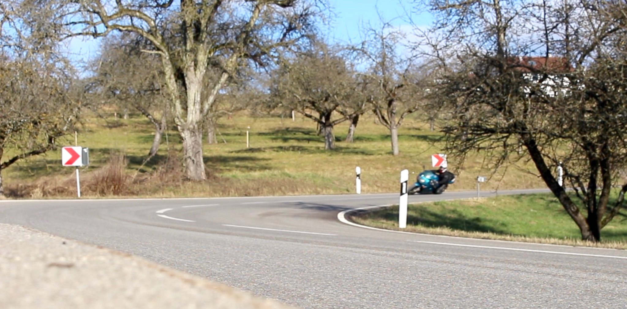

Da heute super Wetter war und ich nach Stuttgart musste, habe ich ein paar Kurven dran gehängt (damit sind jetzt die ersten 210km meines Verschleißtests erledigt ;) ). Diese Aussage
Pat SP-1 hat geschrieben:
21.01.2022 16:35
muss ich ein Stück weit revidieren. Dieses Gefühl (kippelig?) scheint daran gelegen zu haben, dass ich am Freitag mit den neuen Reifen unter den schlechten Bedingungen etwas ängstlich gefahren bin. Als ich jetzt heute etwas aktiver gefahren bin, fand ich dass sich das Moped mit den Reifen super fährt und genau das macht, was ich ihm sage.
