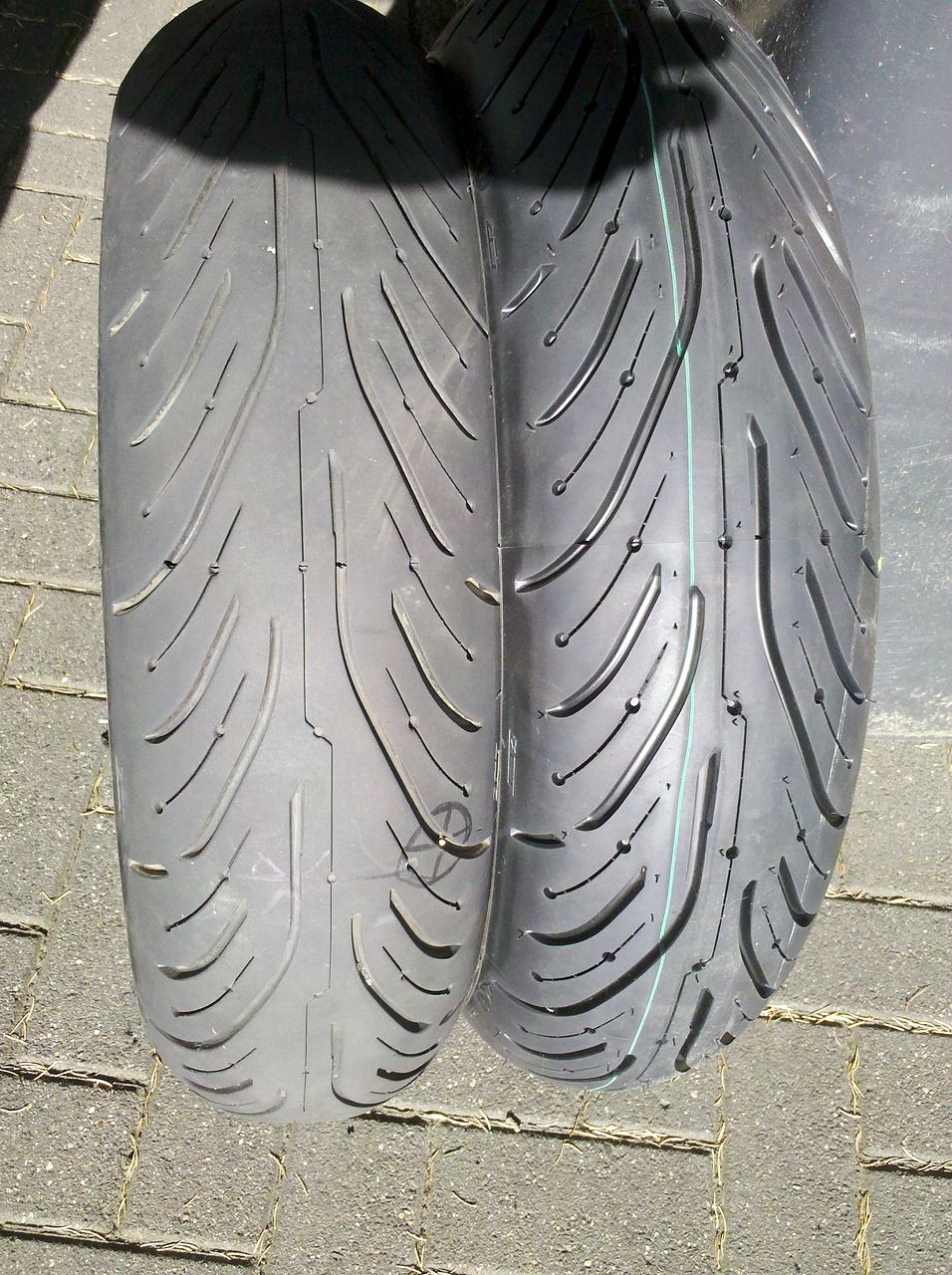

Erstes Fazit, des Road 4 auf der Hinterhand:
Ich konnte den Reifen auf der Landstraße nicht ganz bis zum Enden Fahren, da ein Nagel im Reifen das verhindert hat. Er wird jetzt wohl nach einer Flickaktion als Regenreifen auf der Renne seine Kunst beweisen.
Die Profiltiefen nach 6.000 Km:
Code: Alles auswählen
Alt [mm]:      - Neu [mm]:
Hinterreifen:
Mitte:    2,7  - 6,5
Halbfeld: 4,0  - 6,3
Außen     3,9  - 4,0
Vorderreifen:
Mitte:    3,5
Halbfeld: 3,5
Außen:    3,5
Daraus resultiert, dass der Hinterreifen bei mir eine maximale Laufleistung bis zur 1,6mm Grenze von etwa 7.500 - 8.000 Km erreicht. Im Gegensatzt zum BT023 oder T30 ist das recht wenig, die sind mind. für 10.000 Km gut.
Aber der Road4 macht wesentlich mehr spaß und es kann durchaus sein, dass ich mit diesem Reifen etwas flotter unterwegs bin.
Gestern am Abend 100 Km eingefahren und es war wieder ein Genuss wie einfach und zielgenau das Moped sich bewegen lässt ohne Attacke zu fahren.
PiRo4 Alt - Neu

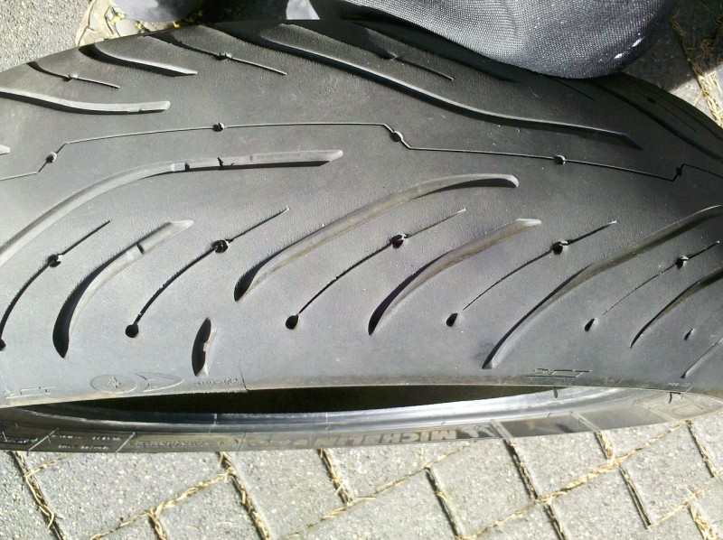

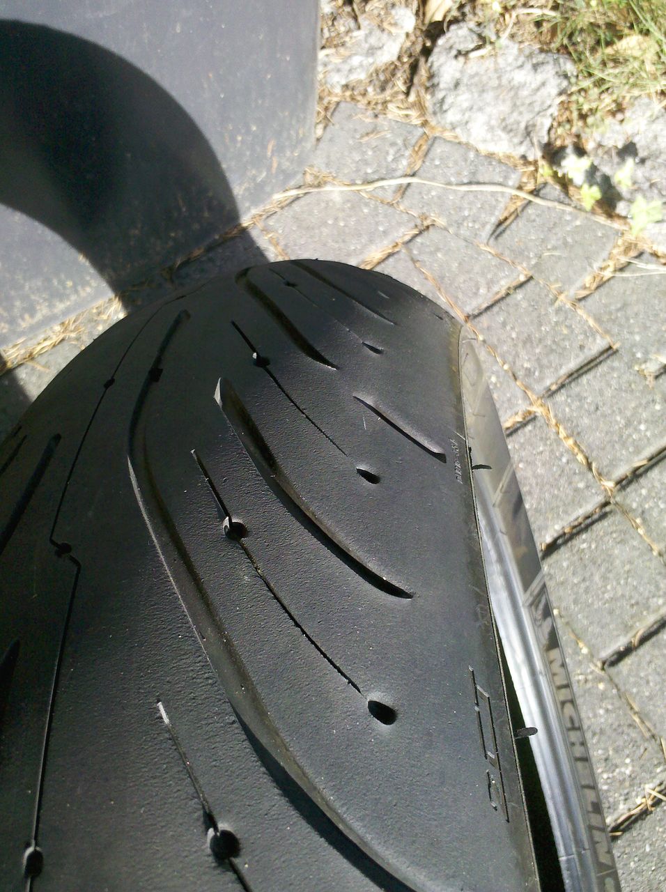

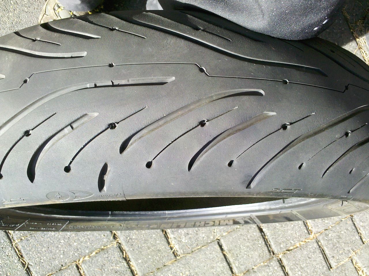

Vorne 2,35, bar, Hinten 2,55 Bar, fahrfertig 83/85Kg
Was auffällt ist die leichte Sägezahnbildung ab dem Halbfeld nach außen hin. Das liegt wohl entweder an einer Unterdämpfung oder die Zugstufe ist zu weit geschlossen. Ich werde diese mal etwas weiter öffnen.
Das Vorderrad zeigt ebenfalls eine leichte Sägezahnbildung, ab dem Halbfeld nach außen hin.
(Wobei der PiRo4 im Allg. dazu neigt ein wenig die Zähne zu zeigen, vor allem an den Drainageeinschnitten ist das Sichtbar).
Diese Zähnchen sind jedoch nicht störend im Fahrbetrieb, einzig das Reifenlaufgeräusch ist etwas höher. Ich weiß aber nicht ob das direkt damit zusammenhängt.
Wer einen unproblematischen Reifen fahren möchte der im Trockenen sowie auf nasser Bahn einwandfrei funktioniert, ist hier genau richtig.
Kein Kippen, Grenzbereich kündigt sich an, sehr gute Eigendämpung, unspektakulär, viel Gripp auch auf glatten Straßen die ich oft befahre.
Verschleißen tut er allerdings wenn etwas am Gasgriff gedreht wird.
PiRo4 160/60 leichter Sägezahn

Moin,
die scharfe Kante ist gewollt und durchschneidet das stehende Wasser für noch bessere Naßhaftung :mrgreen:
Der PR4 weist eine enorme Reserve/Nutzschicht selbst bei vollständig abgefahrenem Profil auf.
Es stehen immer noch ca. 2 mm "Slick" zur Verfügung, die selbst bei feuchter Strasse ordentlichen Grip bieten.

Dieses aufstellen der profilrillen hatte ich beim pipo3 auch aber nur bei entsprechender fahrweise und belag. Dann aber richitg stark. Also alles ok mit dem fahrwerk ;)

Dank an euch beiden für die Info.
Ich dachte mir schon dass es am Reifen liegt, der T30 ist dagegen glattgebügelt. Es ist auch nicht kritisch oder beeinträchtigt gar das Fahrverhalten, zumindest kann ich das nicht feststellen.
In einem Video von Mopedreifen.de sagte der Tester auch so etwas in der Richtung. Ich habe mir auch schon einige PiRo4 auf anderen Mopetens angesehen, die zeigen fast alle ein ähnliches Laufbild, der eine mehr, der andere etwas weniger Sägezahnausprägung.
Also alles im grünen Bereich. :top:
