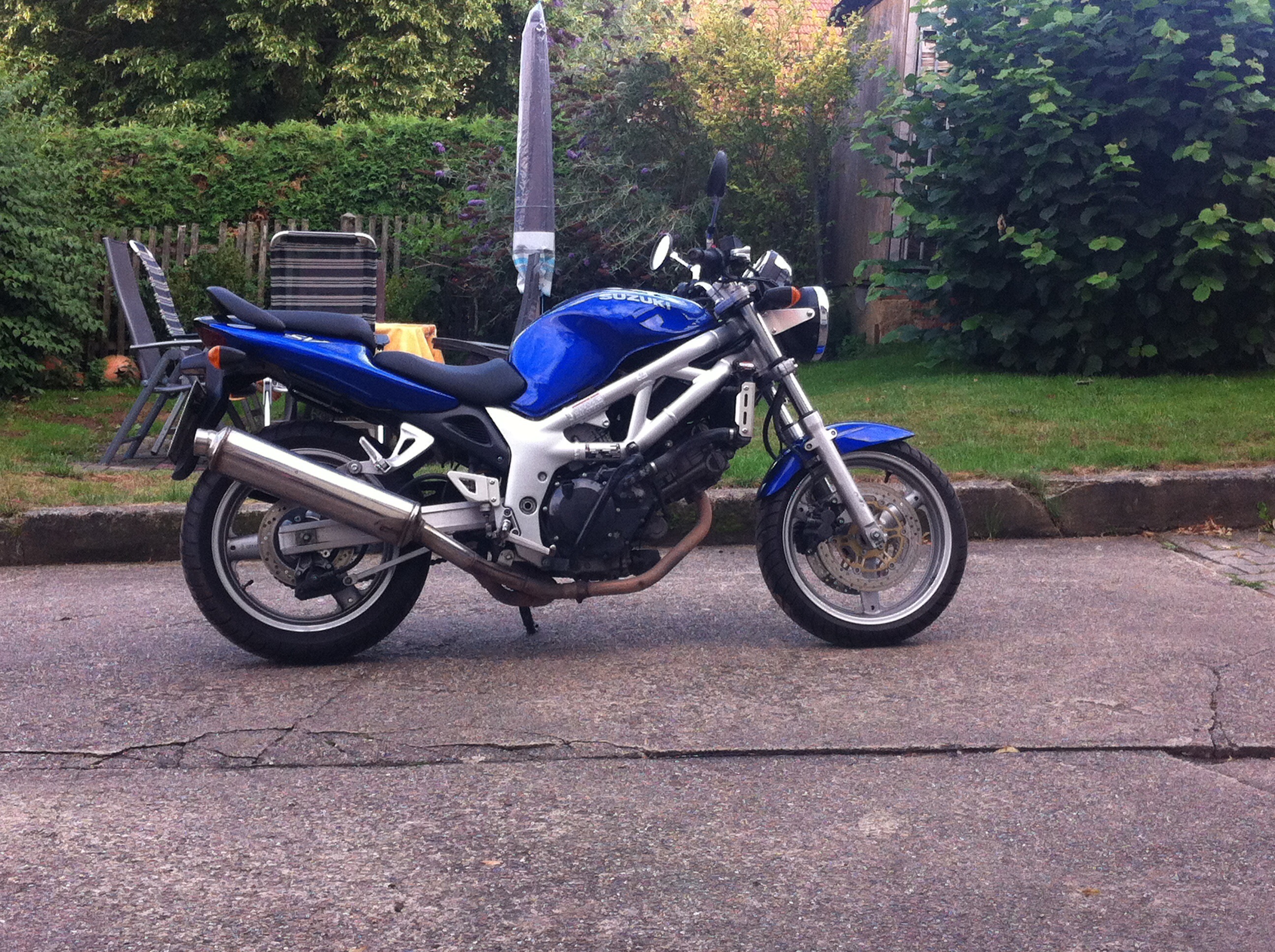

Hallo SV Gemeinde,
ich habe von meiner Cousine eine 650 SV N bekommen. Ich habe bald meine Führerschein fertig und bin deswegen auch absoluter Neuling. Da meine Cousine 1.60 ist, wurde die Maschine abgesattelt und evtl auch Tiefer gelegt. Nun zu meiner Frage. Ich bin 1,79m Groß und will Die Maschine wieder Höher legen. Ich weis nun nicht, ob die Maschine nur abgesattelt wurde, oder auch andere Umlenkhebel verbaut wurden. Könnte mir jemand sagen, welche Umlenkhebel Werksseitig verbaut wurden? Dann könnte ich die Länge meiner Hebel damit vergleichen. Werden die Gabeln auch beim Tieferlegen umgebaut oder bleiben die immer Standard? Die Länge von 120 mm Habe ich abgemessen. Das müsste passen.
Die Umlenkhebel haben einen Lochabstand von 120mm. Wenn ich das Motorrad am Heck messe( wie in der Zeichnung Boden bis unterkante Heck habe ich 750,,. Hersteller gibt 805 mm an.
Ein Bild habe ich zum Anschauen mit hochgeladen. Sieht meiner Meinung schon tiefer aus.
Ebenfalls brauche ich neue Reifen. Was nimmt man am besten dafür?
Ich benötige also noch eine Sitzbank die Nicht abgepolstert ist/ Umlenkhebel / 2 Neue Reifen (da die Maschine schonmal umgefallen war einen neuen Bremsgriff und Schaltpedal)
Der Rest ist alles gemacht. (Kettensatz etc.)
Würde mich auf Infos Sehr freuen

sieht so aus als wenn an der Sitzbank auch was geändert wurde. Ob die Gabel durchgesteckt wurde kann ich auf dem Bild nicht erkennen, dazu wäre ein Blick von der Seite auf die Gabelbrücke nötig bei dem man sieht wie weit die Holme über die obere Brücke ragen.
Auf den originalen Knochen sollten 20F stehen so wie auf dem Bild.

Gabelholme sehen für mich normal aus, sonst -> nachmessen. Der Überstand sollte 6mm betragen!
Was die Reifenwahl angeht: Zu Empfehlen ist der Metzeler Z8. Am besten vorne einen 120/70 aufziehen sowie beim kauf darauf achten, dass der Reifen bereits die "M" Kennung hat! Sonst gibt es auch noch viele weitere Kandidaten, wenn du ein wenig danach suchst, wirst du tagelang zu lesen haben - leider muss jeder seinen eigenen Reifen finden, das hängt ganz vom eigenen Fahrverhalten hab. Ich werde demnächst den neuen Pilot Road 4 von Michelin ausprobieren, sollte dir Nasshaftung sehr wichtig sein, kommst du wohl nicht um ihn herum. Wobei hier der Z8 auch nicht schlecht ist, mir ist er im kalten Zustand bei kühleren Temperaturen um die <=10° zu rutschig.
Sitzbank wurde vermutlich abgepolstert, also entweder aufpolstern oder eine gebrauchte nachkaufen. Ebenso wurde das Ding tiefergelegt, das sieht man direkt

In den Papieren steht etwas von 30mm Drin. Wurde da evtl etwas an der Gabel geändert? Habe momentan keine Räder drin um es mit Balast des Motorrades zu messen.

Vielen Dank.Dann werde ich mal schauen wo ich Die Umlenkhebel her bekomme. Müssen bestimmt wieder eingetragen werden. Nur der Kommentar mit der Gabel und den 30mm in dem Schein macht mich stutzig.DavHei hat geschrieben:Gabelholme sehen für mich normal aus, sonst -> nachmessen. Der Überstand sollte 6mm betragen!
Die 6mm müssten Passen.

wenn Du die originalen Knochen wieder einbaust
brauchst du die nicht eintragen lassen da diese
die Genehmigung mit diesem Fahrzeug schon
hatten und diese ja auch nicht erloschen ist nur
weil die anderen eingetragen wurden

Also wenn ich das richtig deute in deinem
Fahrzeugschein wurde das Fahrzeug insgesamt
um 30mm abgesenkt, erreicht durch veränderte
Position der Gabelholme in Verbindung mit den
anderen Knochen die eingebaut wurden.
Deshalb mußt du beim zurück versetzen
in den Originalzustand auch nichts eintragen
oder besser gesagt austragen lassen, nach
meiner Info nur wenn die Fahrzeughöhe unter
Ziffer 20 (wars glaub) geändert wurde, bei
dir steht die Änderung aber unten im Text.
Der Originalzustand ist auf jeden Fall zulässig.

Also ich kann mir nicht vorstellen das an (in!) den Gabelholmen/rohren etwas technisch verändert wurde um tiefer zu kommen.Master_wulf1988 hat geschrieben:Wenn ich das Motorrad anhebe, habe Messe ich 120mm am federweg. Wenn Ich dir Maschine abstelle Messe ich mal was noch an federweg übrig bleibt. Oben an der Brücke sind gerade mal 6mm die abstehen. Außer die Stifte die oben draus sind, schauen ca 2-3cm heraus.
Die waren halt wahrscheinlich nur weiter nach oben durchgesteckt.
Offensichtlich sind diese jetzt aber wieder in der ursprünglichen Position.
Was du jetzt noch machen mußt ist der Einbau der Originalen Knochen (wie oben schon erwähnt mit der
Kennzeichnung 20F) und die Sitzbank wieder in den Ursprungszustand versetzen oder besser ne original gebr. in der Bucht
oder so schießen, vielleicht hat ja auch jemand hier aus'm Forum noch was rumliegen
Das müßte es dann aber auch schon gewesen sein.
