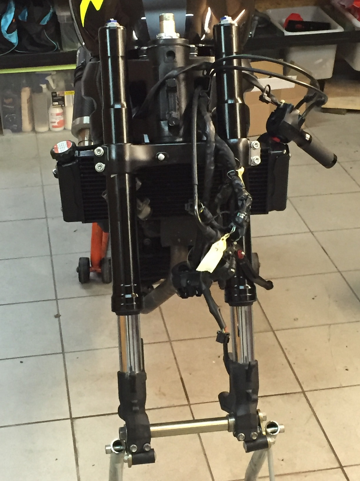

Hallo Zusammen,
Kurzes update von mir..
Habe gerade die Untere Gabelbrücke und die Holme der GSXR 600/750 K7/K8 in meine SV verbaut.. Klappte super

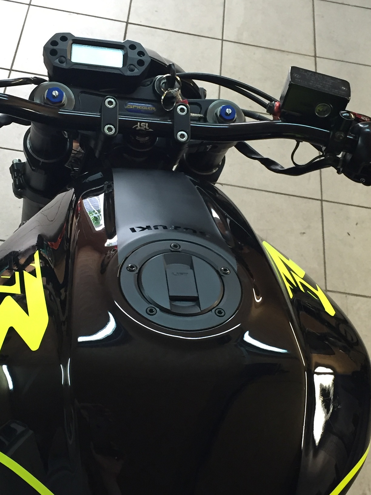

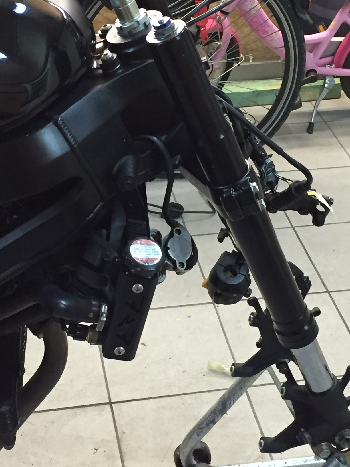

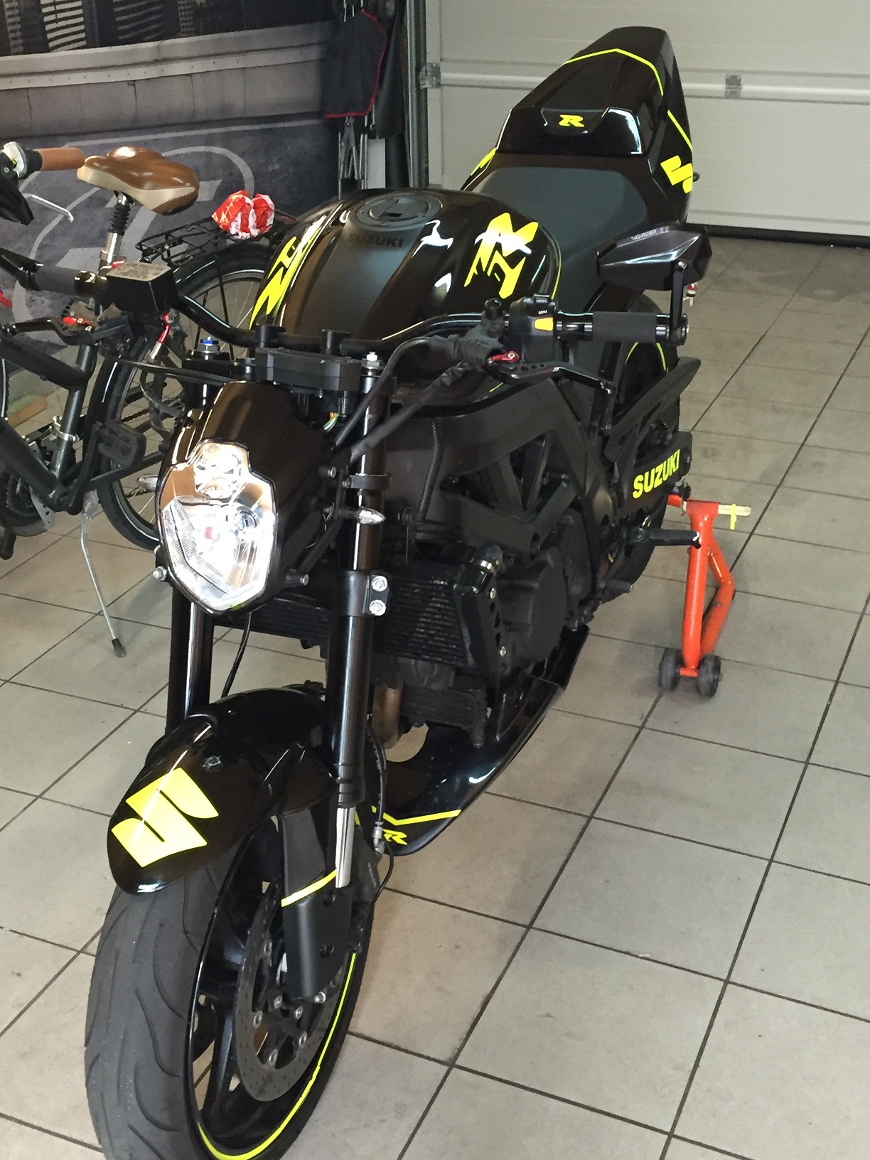

Beitrag von zd3sign » 14.05.2016 19:06
Hallo Gemeinde,
Der erste schritt ist vollbracht..Die Front ist erstmal fertig und soll bis zum Winter dienen..Jetzt muss nur noch der TÜV seinen Segen geben :) Angel
Das Design ist Provisorisch..Entgültiges Design und Farbe kommt wenn das Motorrad Fertig umgebaut ist..Die nächste baustelle ist das Heck und Anschließend Schwinge und Hinterrad
Neue Komandozentrale
Gabel, Neue Lampenhalterung und KOSO
Re: K3 650 USD die 1000000!!!
Beitrag von hannes-neo » 19.06.2016 21:33
Sieht geil aus. Mach mal nen Galeriethread mit schönen Bildern.
Die Gabel habe ich übrigens auch. Also doch nicht genau genug geforscht :P
