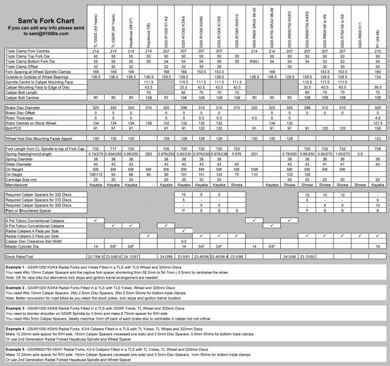

Irgendwo im Forum war doch eine Liste mit Gabelbruecken und Gabelholmen aufgelistet..
Habe gerade geshen das AVA auch eine Gabel der Gsxr 600 K8 drin hat also passt die untere Bruecke nur die Obere nicht..koentte ich die K1 Killogixxer Bruecke nehmen :?:

Nein, das geht nicht, da die besagte Gabelbrücke ein anderes Offset hat. Ich habe dir doch gesagt, welche obere Gabelbrücke passt.
Alle die die K8 ff Gabeln verbaut haben, haben die 600'er K3-4 oberen Gabelbrücken verwendet und das mittlere Gabeljoch aufgebohrt oder wie auch immer vergrössert.
Die Liste die Du meinst nennt sich "fork Matrix" und stammt aus dem US Forum. Die wurde hier auch schon oft gepostet, musst mal suchen. Kann sein, das die in meinem Thread auch schon mal gepostet wurde.

Das habe ich die Liste gefunden

vielen dank
