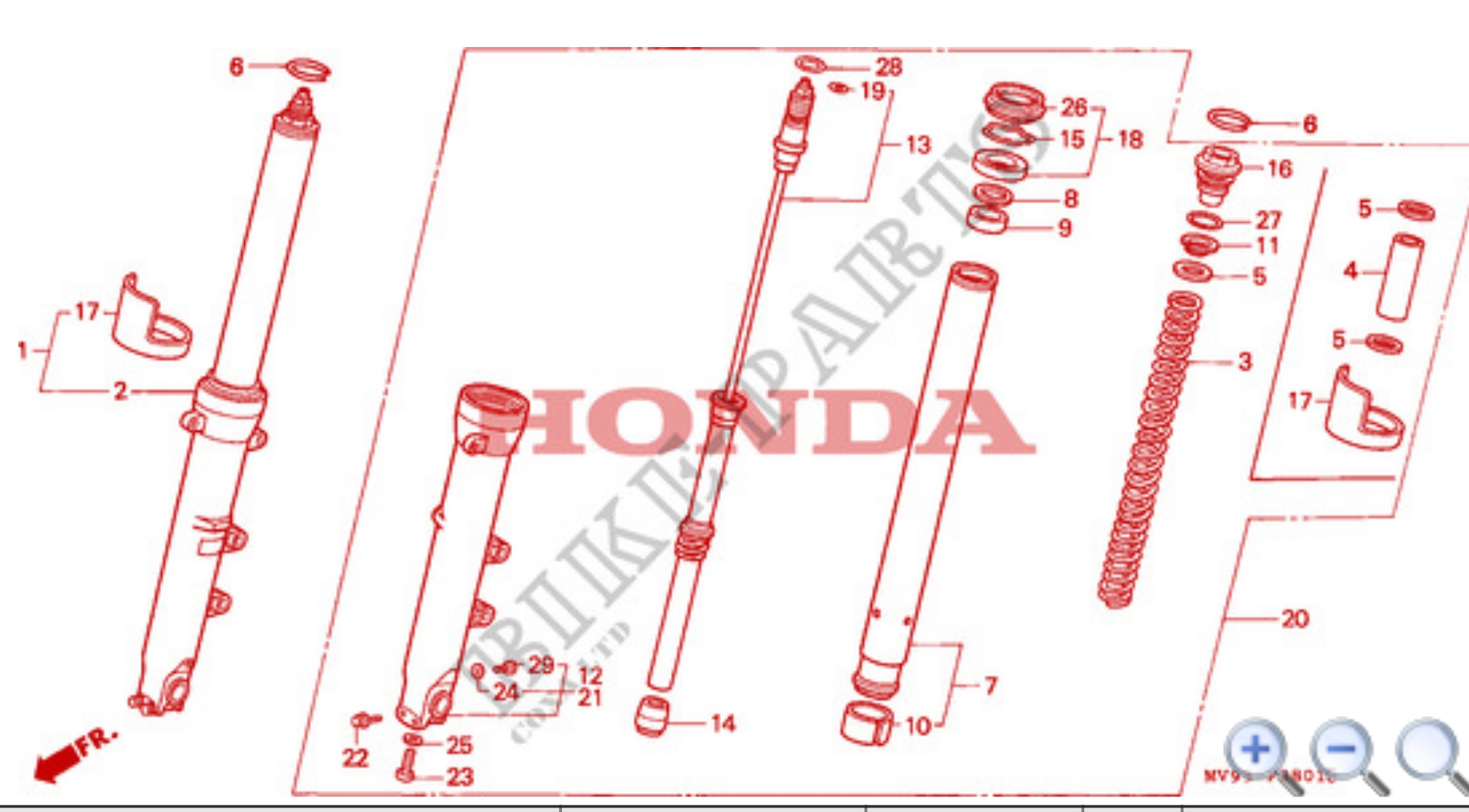

Wie viel ein USD Umbau kostet soll hier nicht weiter Thema sein, den Umbau habe ich ja bereits an anderer Stelle durchgeführt.
Ein Emulator ist eine Federbelastete Scheibe, die einfach nur öffnet. Durch die Bohrungen in dem Kolben muss also bei gleichbleibenden Querschnitt bei schnellem Einfedern mehr Öl. Die Hydrodynamik lehrt uns dass dann der Druck exponential ansteigt und die Gabel "dicht" macht obwohl noch Federweg vorhanden ist. Lediglich das Verhältnis von Einström zu Rückstrom Verhältnis wird verändert. Geld Verschwendung in meinen Augen.
Der Kolben im Cartridge System ist mit Shims bestückt (ohne Federvorspannung, außer im High Speed Bereich, aber das ist wieder ein anderes Thema). Diese biegen sich je nach Anordnung und Stärke entsprechend dem Druck weiter auf, sozusagen eine Lastabhängige Regelung. Und genau das möchte ich haben.
Hier noch ein Bild von so einem Kolben. KLICK
Eine Gabel mit Cartridge und 41mm habe ich bisher noch nicht gefunden und denke wenn es die Rennjungs schon längst Spitz gekriegt und diese eingebaut, dann gäbe es die Nachrüst Einbauten wohl nicht.
