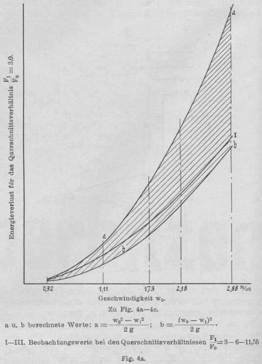

Was man jedoch nicht bestreiten kann, ist die Physik hinter dem Ganzen. Die Gabel ist nichts anderes als ein hydraulisches System, ein federbelasteter Kolben der von außen gedrückt wird.
Der Druck in einem Rohr steigt in der Hydraulik mit der Geschwindigkeit nicht proportional an, sondern exponentiell.
Aus diesem Grund gibt es auch das Shimpaket, es macht bei höherem Druck weiter auf und bringt damit eine gewisse Konstanz mit sich.
Einfach gesagt, fährt man durch eine schnelle Kurve mit einer Bodenwelle, dann öffnet sich durch die schnelle Einfedergeschwindigkeit das Shimpaket weiter, die Fahrt geht ohne Problem weiter. Ein federbelasteter Emulator macht durch die hohe Druck Erhöhung dicht und das Vorderrad verliert den Bodenkontakt. Der Abflug Richtung Gegenverkehr, Leitplanke, Baum etc. ist unvermeidbar.

Knubbler hat geschrieben:Dass es besser funktioniert als die Serie will ich nicht bestreiten, der Rest ist subjektiver Eindruck und damit nicht messbar oder gar vergleichbar.

Die Skizze ist bereits da oben in Diagramm Form, zum Shimpaket kann man sich einfach eine konstante Linie dazu denken. Der Emulator ist die exponentiell ansteigende Linie, die bedeutet dass bei steigender Einfedergeschwindigkeit der Druck extrem stark ansteigt. Bedeutet die Gabel macht dicht und die Bodenwelle beschleunigt das Fahrzeug nach oben, der Bodenkontakt des Reifen reißt ab.

Mit der Skizze meinte ich eigentlich eher die Funktionsweise der Emulatoren. Können die nur einen bestimmten Querschnitt freigeben und dies führt dann zu einer Verhärtung der Dämpfung bei zu großem Ölfluss(= zu schnellem Einfedern) während das Shimpaket immer weiter "aufmachen" kann?
Wenn dem so ist, wäre das ja aber eher eine Sache der Auslegung als des Dämpfungsprinzip an sich? Wenn der Hersteller den Punkt des Verhärtens soweit in einen Bereich legt, den man normalerweise nicht erfährt, sehe ich dort keine generelle Gefahr. Wenn man bei einer noch so tollen Gabel die Dämpfung komplett zudreht, funktioniert sie ja auch nicht wirklich und ist gefährlich zu fahren. Deswegen ist die Gabel/ das Dämpfungsprinzip an sich ja nicht schlecht oder ungeeignet.

tesechs hat geschrieben:Mit der Skizze meinte ich eigentlich eher die Funktionsweise der Emulatoren. Können die nur einen bestimmten Querschnitt freigeben und dies führt dann zu einer Verhärtung der Dämpfung bei zu großem Ölfluss(= zu schnellem Einfedern) während das Shimpaket immer weiter "aufmachen" kann?
Es scheint als wärst Du mit der Funktionsweise von der Federgabel oder Hydraulik generell nicht wirklich vertraut, weshalb stellst Du dann solche Behauptungen auf?
Man kann die eigentliche Druck- und Zugstufe bei normalen Gabeln nicht von außen verstellen (außer man zerlegt die Gabel natürlich). Denn das würde eine Reihenschaltung der Ventile bedeuten bei der, wie oben beschrieben, am Drosselventil der Druck exponentiell ansteigen würde und damit das Shimpaket überflüssig machen würde. Man regelt lediglich den Durchfluss durch einen Bypass zum Shimpaket. Das bedeutet auch mit völlig geschlossenen Druckstufen Bypass, würden die Shimpakete bei Belastung öffnen.
