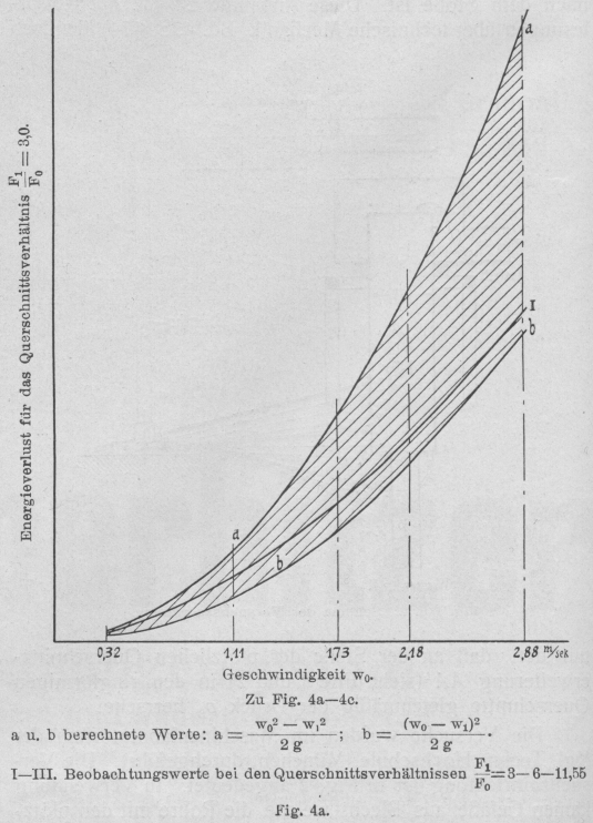

Was man jedoch nicht bestreiten kann, ist die Physik hinter dem Ganzen. Die Gabel ist nichts anderes als ein hydraulisches System, ein federbelasteter Kolben der von außen gedrückt wird.
Der Druck in einem Rohr steigt in der Hydraulik mit der Geschwindigkeit nicht proportional an, sondern exponentiell.
Aus diesem Grund gibt es auch das Shimpaket, es macht bei höherem Druck weiter auf und bringt damit eine gewisse Konstanz mit sich.
Einfach gesagt, fährt man durch eine schnelle Kurve mit einer Bodenwelle, dann öffnet sich durch die schnelle Einfedergeschwindigkeit das Shimpaket weiter, die Fahrt geht ohne Problem weiter. Ein federbelasteter Emulator macht durch die hohe Druck Erhöhung dicht und das Vorderrad verliert den Bodenkontakt. Der Abflug Richtung Gegenverkehr, Leitplanke, Baum etc. ist unvermeidbar.

Die Skizze ist bereits da oben in Diagramm Form, zum Shimpaket kann man sich einfach eine konstante Linie dazu denken. Der Emulator ist die exponentiell ansteigende Linie, die bedeutet dass bei steigender Einfedergeschwindigkeit der Druck extrem stark ansteigt. Bedeutet die Gabel macht dicht und die Bodenwelle beschleunigt das Fahrzeug nach oben, der Bodenkontakt des Reifen reißt ab.
