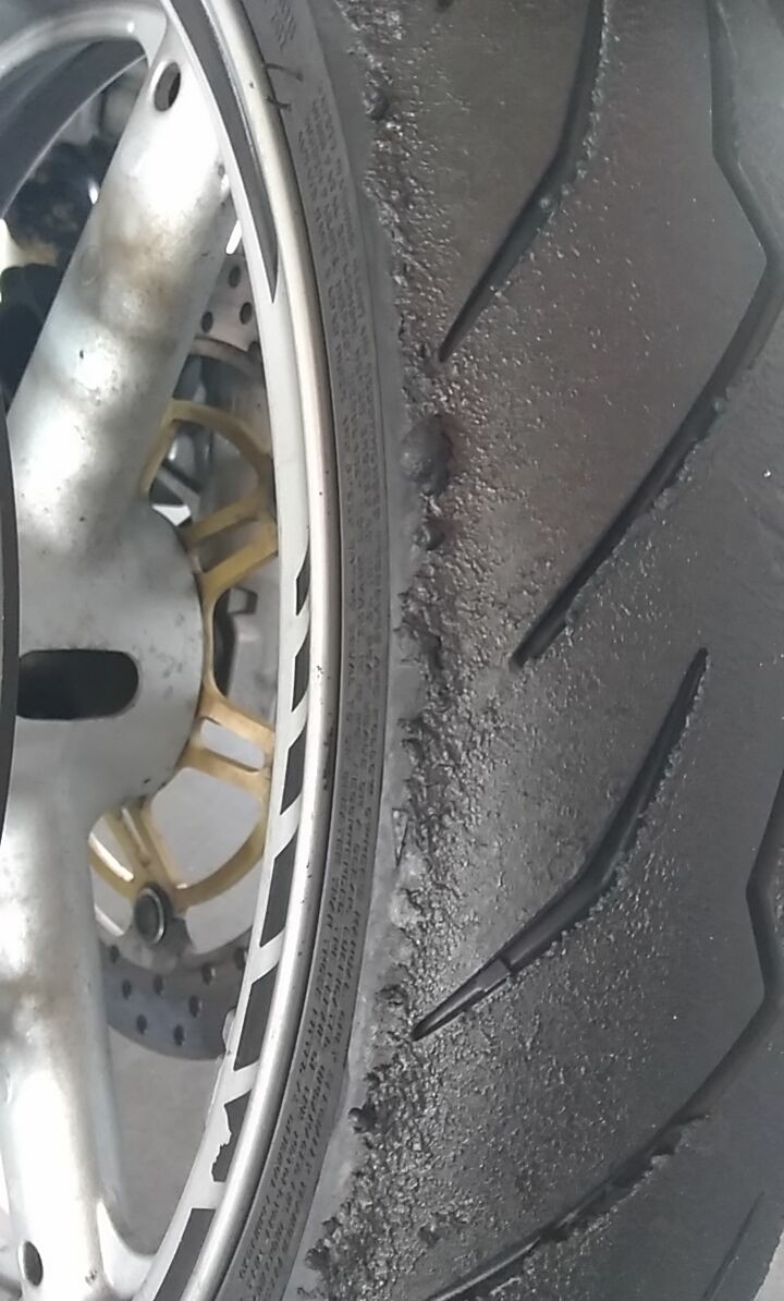

damit man sich ein Bild machen kann:
Der Vorderreifen am Nachmittag des dritten Tages
Die linke Seite sieht nicht so verheerend aus, da links meine "schwache" Seite ist.
LG Frank

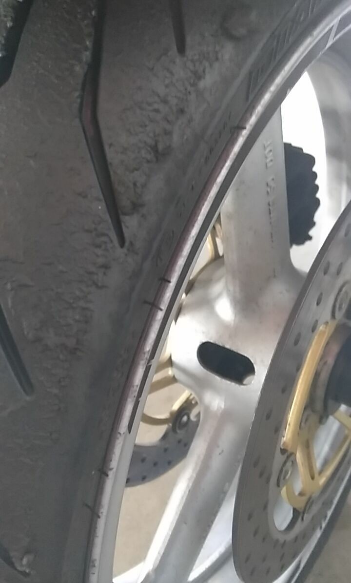

... und dann noch mal die linke Seite:
Vorderreifen links...
LG Frank

Beiträge: 12382
Re: SV650S AV (2001) Gabelumbau fuer einstellbares Fahrwerk
Beitrag von Pat SP-1 » 27.07.2018 20:21
f4m8 hat geschrieben:HHR GP?
Hockenheim Grand Prix (Formel 1) Strecke. Mag ich gar nicht...
f4m8 hat geschrieben:Das naechstes mal war Anfang Mai diesen Jahres dann Bilster Berg
Sehr geile Strecke!
f4m8 hat geschrieben:Hallo zusammen,
Aus meiner Sicht sieht der Reifen völlig in Ordnung aus. Der wirft keine Blasen sondern hat am Rand eine Mischung aus Pick-up und eigenem Gummi.
Mach Dir da nicht so den Kopf. Irgendwann ist der Teil neben der Lauffläche, dann sieht der Reifen wieder besesr aus, bzw. nach einigen hundert km Landstraße ist der Dreck weg. ;) bier
P.S. Was ist denn ATP? Und sind die Anforderungen fürs Fahrwerk für Rennstrecke und Straße wirklich so unterschiedlich? Ich bin meist zu faul, um etwas zu verstellen. Manchmal drehe ich auf schlechten Straßen die Druckstufe 2 Klicks weicher, damit Schlaglöcher nicht so auf die Hände und Schultern schlagen. Das war es aber dann schon.
Reifenbild ist top. Weitermachen.
Tipp: Gabel so lassen, beim nächsten Mal Instruktion mitbuchen, und viel mit den Fahrwerksleuten und Reifendiensten im Fahrerlager sprechen.
Hasake

Hasake hat geschrieben:
Hmmm...okay.
Hasake hat geschrieben:Tipp: Gabel so lassen, beim nächsten Mal Instruktion mitbuchen, und viel mit den Fahrwerksleuten und Reifendiensten im Fahrerlager sprechen.
Da ich weder die Strecke(n) noch die Grenzen von der SV genau kenne, bin ich bei allen drei Events unter Instruktor gefahren. Alleine schon um die Ideallinie zu erfahren und kennenzulernen. In den drei Tagen Oschersleben habe ich mir schon ein gutes Bild von der Linie fuer meine SV gemacht. Da gibt es aber noch soviel anderes zu sortieren, das ich neben Einlenkpunkten, Bremspunkten und Gangwahl noch sehr viel mit dem Ueben das Hanging-Off zu tun hatte. Am Samstag mittag bin ich dann freifahrend unterwegs vewesen um das in aller Ruhe mal auf der Strecke zusammen zu bauen und zu ueben.
Fahrwerksleuten: Genau die habe ich gefagt und von dort kam der Hinweis, das der Reifen zuviel arbeiten muesste.
Den Reifenmann habe ich danach nicht mehr gefragt.
