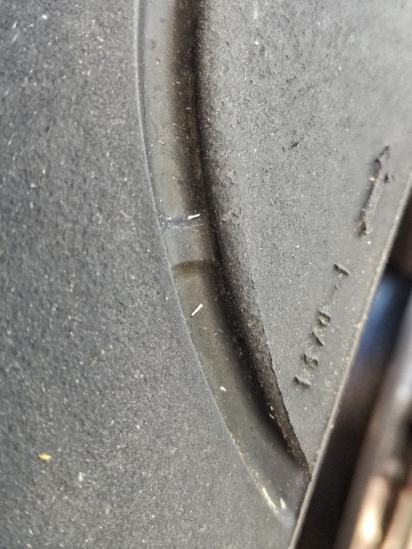

Hab nun knapp etwas über 1k km mit dem Pipo2ct runter und der Hinterreifen sieht so aus :
Woran kann das liegen, dass die eine Seite des Profilblocks so angefahren ist und die andere so so "scharf" ist? Sägezahn?

Nein, alles in Ordnung. Sieht für nen zügig gefahrenen Pipo normal aus.
Die eine Kante wird über den Asphalt gezogen, die andere gedrückt. Daher einmal kantig einmal rund.

Ganz normal, kein Grund zur Besorgnis.
