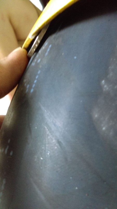

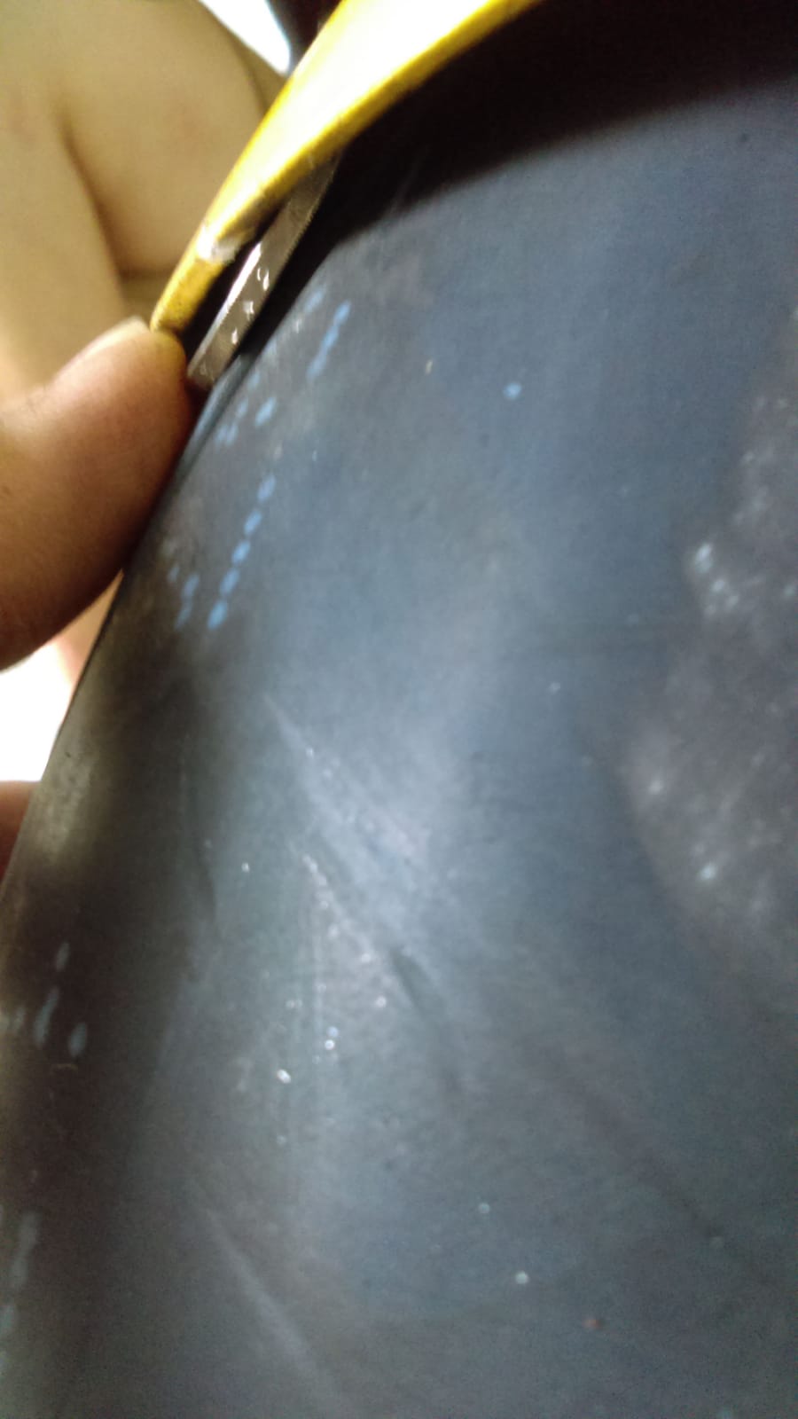

Beitrag von rickertjanis » 17.08.2018 1:05
jubelroemer hat geschrieben:
rickertjanis hat geschrieben:*REIFENFABRIKATSBINDUNG GEM. BETRIEBSERLAUBNIS BEACHTEN*.
Das schreiben die Zulassungsbehörden doch immer rein, selbst wenn es keine Reifenbindung gibt oder explizit ausgetragen wurde.
Also bei mir haben bisher alle 120/70er sehr gut und mit sehr viel Platz zum Schutzblech reingepasst.
OK, das wusste ich nicht^^ Die SV ist das erste Motorrad von mir, bei der so etwas drin steht.
Und viel Platz zum Schutzblech ist da wirklich nicht.. da passt grad so eine 2€ Münze dazwischen haha. Aber selbst wenn man das Schutzblech gegen den Reifen drücken will: es geht nicht.

rickertjanis hat geschrieben:Und viel Platz zum Schutzblech ist da wirklich nicht.. da passt grad so eine 2€ Münze dazwischen
5mm sollten es schon sein, schleift was, vor allem bei hoher Geschwindigkeit ?
