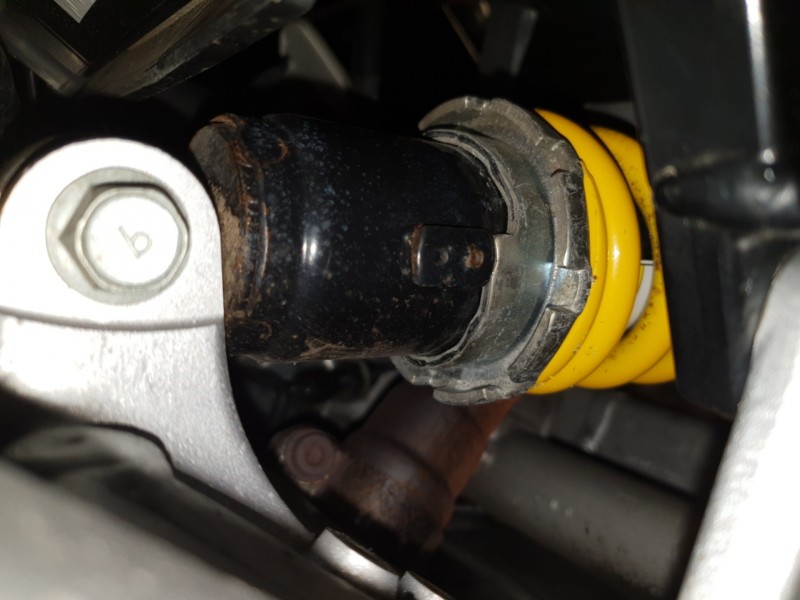

Habe nur eine Bitte: kann mir jemand sagen, ob das die richtige Einstellung ist, bei der die Feder maximal vorgespannt und das Heck damit am höchsten ist.

Das ist die maximale Vorspannung. Eigentlich soll die aber nicht benutzt werden, um generell das Heck höher zu legen, sondern um ein zu weites Einsinken bei Beladung zu verhindern (die Knubbel hat über 200kg Zuladung). Ich hatte die immer genutzt wenn hinten jemand drauf saß.

Ich wollte die Einstellung eigentlich probieren, um zu testen, ob die Federung durch die erhöhte Vorspannung dadurch etwas "härter" wird.

Das bringt leider nichts. Das Federbein der Knubbel ist halt nicht besonders stark gedämpft und verliert auch mit Alter und Laufleistung an Dämpfung. Die Federhärte ist eigentlich ganz OK. Für Solobetrieb ist sie vielleicht sogar schon etwas auf der harten Seite. Jedenfalls fühlt sich das Öhlins-Federbein, das ich mittlerweile drin habe weicher aber wesentlich straffer gedämpft an.
Ich hatte bei der Knubbel beim Serienfederbein die Vorspannung etwas erhöht, um die hochstehende Front aufgrund der Wilbersfedern in der Gabel etwas auszugleichen. Wirklich gut war das aber nicht, da das Federbein dann beim Bremsen ganz schnell an den Anschlag kam (Negativfederweg aufgebraucht).
Wenn Dir das Federbein zu weich bzw. zu schlapp gedämpft ist, hilft wahrscheinlich nur ein anderes Federbein.
