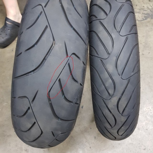

ich habe eine Frage zum Messen des Profils beim Dunlop Roadsmart 3, die Erstausrüstung an meiner SV 650 X.
Die Reifen sind nun 6200 km gelaufen, sagen mir sehr zu.
Die Reifen, besonders deutlich am Hinterreifen, haben mittig diagonal (in größerem Abstand) eine Profilrille die wesentlich weniger tief ist als alle anderen Rillen. Aktuell messe ich an dieser beschriebenen Rille ca. 2mm (sehr schwierig zu messen, da die Rille so schmal ist, das der Profilmesser nicht reinpasst), die restliche Profiltiefe beträgt 4,5 mm.
Muss der Reifen wegen dieser weniger tiefen Rille bald erneuert werden? Wäre ja eine große Verschwendung.

Beitrag von Roughneck-Alpha » 09.08.2019 11:34
So lange sich an dieser Stelle kein TWI befindet wuerde
ich diese Rille auch nicht als Indikator nehmen und somit
den Reifen einfach weiter fahren.

Beitrag von tesechs » 09.08.2019 11:46
Die STVZO (Paragraph 36) sagt:"Das Hauptprofil muss am ganzen Umfang eine Profiltiefe von mindestens 1,6 mm aufweisen; als Hauptprofil gelten dabei die breiten Profilrillen im mittleren Bereich der Lauffläche, der etwa 3/4 der Laufflächenbreite einnimmt."
Da dies bei dir nicht dir fragliche Rille ist (die Breiten haben ja wie schon gesagt auch nur die TWIs), kannst du einfach weiterfahren

Beitrag von Trobiker64 » 10.08.2019 0:16
Genau, es gelten die tiefsten Profilstellen im relevanten Bereich.

Beitrag von SV_Siggi » 19.08.2019 13:40
vielen Dank für die hilfreichen Antworten!
Dann werde ich den Reifen weiterfahren.
