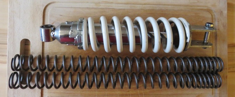

Beitrag von Gelöschter Benutzer 26799 » 06.09.2019 23:15
Wenn das hier die Serienfedern sind, finde ich die sehen schon progressiv gewickelt aus.

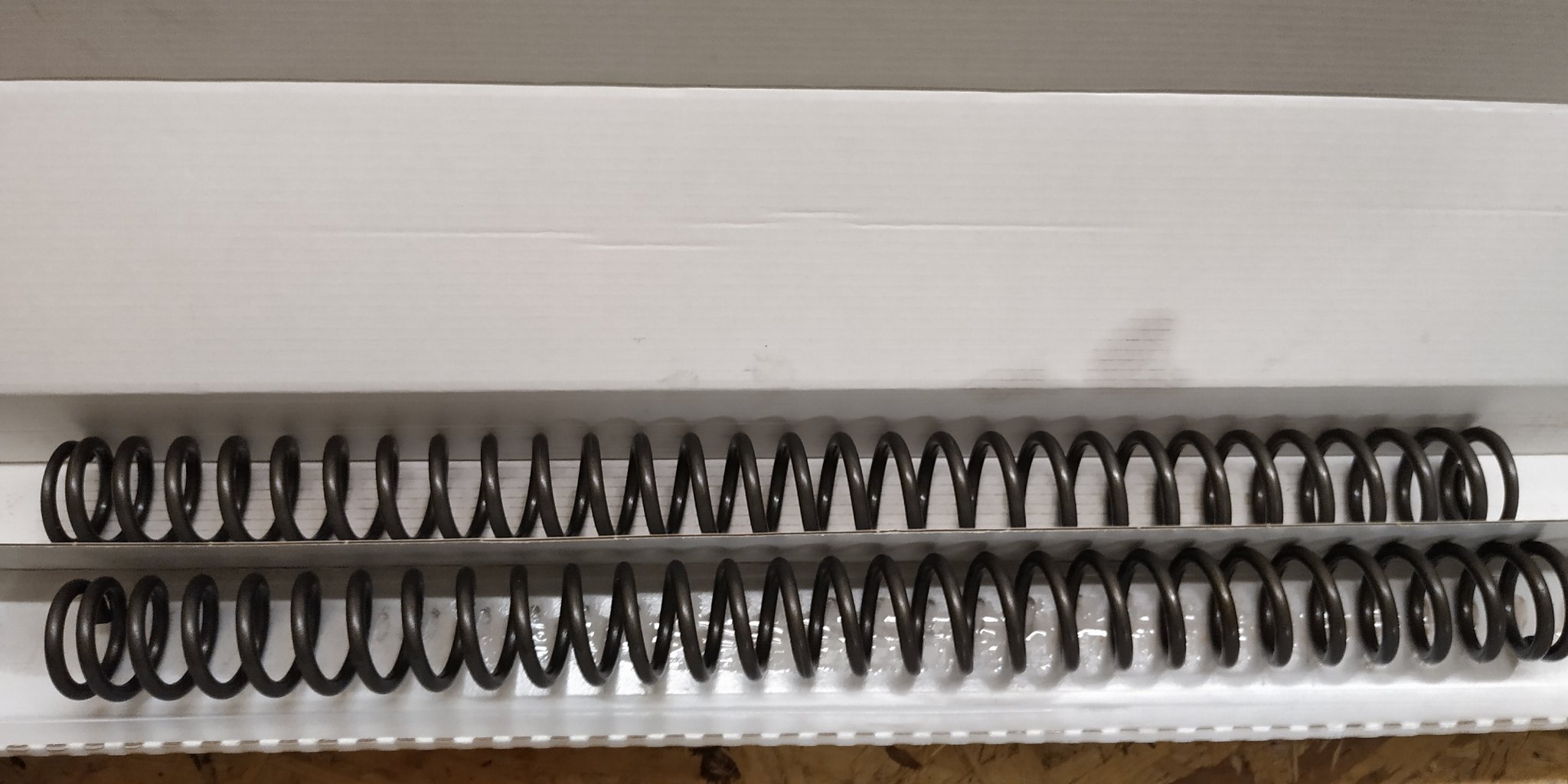

mrgnome
Beiträge: 12
Registriert: 02.11.2017 13:46
Re: Wilbers progressive Gabelfedern mit 10er Öl zu hart
Beitrag von mrgnome » 07.09.2019 9:28
Meine sehen so aus, denke nicht, dass sie progressiv sind.
Beitrag von Arminator650 » 07.09.2019 12:12
mrgnome hat geschrieben:Meine sehen so aus, denke nicht, dass sie progressiv sind.
Das sind tatsächlich lineare Federn. Also entweder du spielst ein bisschen mit dem Luftpolster (größeres Polster) und schaust ob es dir dann besser taugt.
Weißt du welche Federrate die Federn haben. Evtl. sprichst du wirklich mal Wilbers direkt an und die können dir bestimmt eine andere empfehlen, die dir ggfs. besser liegt.

mrgnome
Beiträge: 12
Beitrag von mrgnome » 07.09.2019 12:37
Die von mir geposteten Federn sind die originalen SV Federn. Derzeit ausgebaut.
