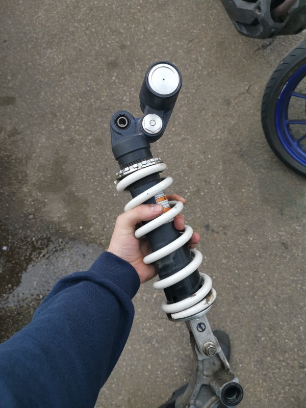

Hier ein Bild des Federbeins vor dem Einbau. Der Ausgleichsbehälter steht ziemlich steil ab. Mal schauen ob es Passt.
Edit: Ich habe nochmal selbst nachgemessen. Länge ~338mm Auge zu Auge. Durchmesser ca. 82.5mm. Sollte also einwandfrei passen. Im Laufe der Woche wird es verbaut

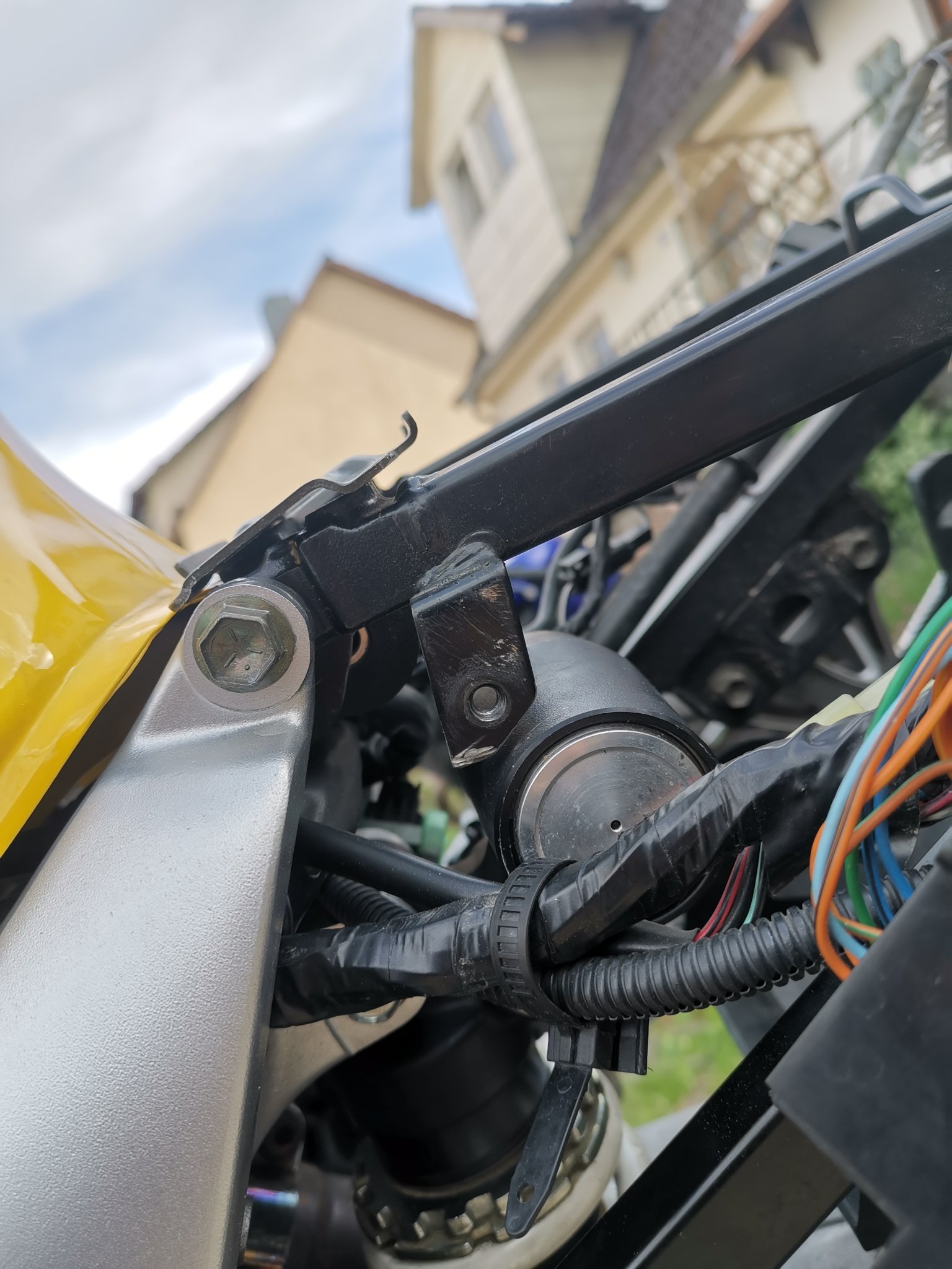

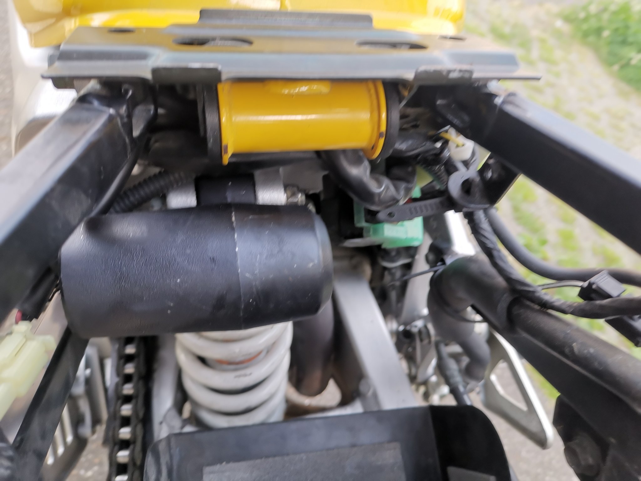

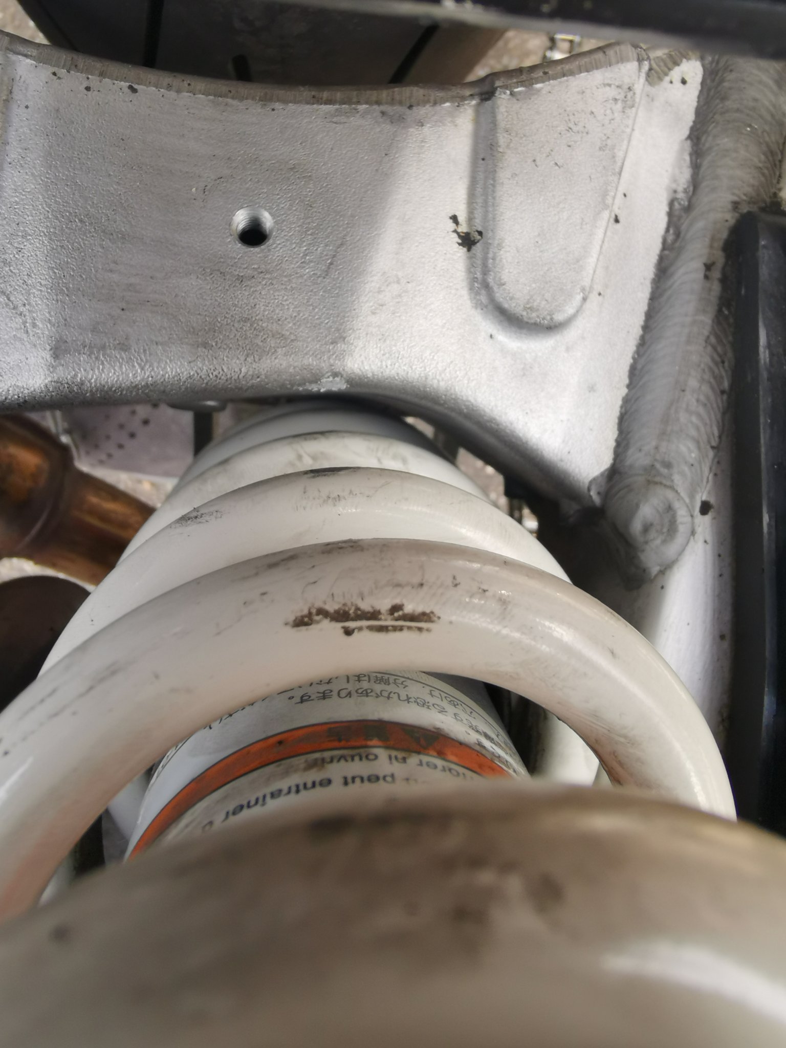

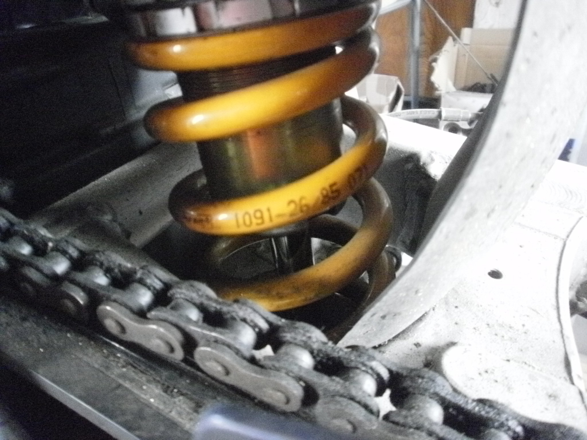

So, es gibt ein Update. Ich hab mich bezüglich der Gabel mittlerweile für Öhlins 8.5er Gabelfedern mit 20w Öl entschieden.
Nun wollte ich heute das ZX6R Federbein verbauen, nur um dann festzustellen dass es an der Schwinge schleift, wenn es voll ausgefedert ist. Ebenfalls musste ich am Soziusrahmen eine Lasche für das Verlegen von Kabeln und den Batteriehalter entfernen. Hat einer eine Idee wieso es trotz dem eigentlich passenden Durchmesser zur Kollision mit der Schwinge kommt? Hat einer einen Lösungsansatz? Die einzige Möglichkeit die ich sehe wäre ein anderer Umlenkungsknochen, um dass federbein steiler zu stellen. Dies würde meines Wissens nach jedoch die Fahrwerkssymmetrie massiv verändern.

Um nicht gleich die Flinte ins Korn werfen zu müssen lies mal dies hier.
Hier hat jemand ein Drehteil für unten am Federbein angefertigt um den dicken Teil der Feder weiter nach oben zu bringen damit nichts mehr streift (die Bilder sind aber leider nicht mehr abrufbar und der TE hat sich ziemlich schnell wieder aus dem Forum abgemeldet). Es steht auch was zu passenden Durchmessern drin (80mm geht noch, 82mm wohl nicht mehr).
K.A. wieviel du die Feder des ZX6R Federbeins noch entspannen kannst damit die Vorspannung nicht zu hoch wird (lt. deinem Bild in #3 nicht mehr so viel).
