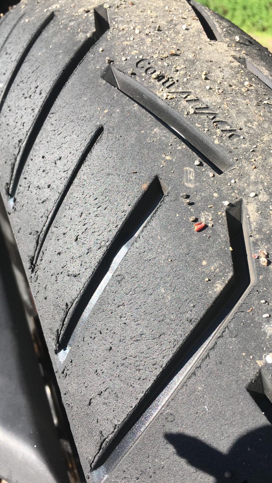

Kann ich nur bestätigen. Ein Kumpel fährt ihn auf seiner ER-6n und er lässt richtig Gummi auf der Straße. Der Reifen sieht nach wenigen Kilometer aus, wie ein Slick-Reifen, der auf der Rennnstrecke bearbeitet wurde. Da hängen richtige Gummibrocken dran. Es ist schon brutal wie der klebt. Man mag nicht hinter ihm herfahren, da er ständig mit Steinen nach einem wirft :D Das Profil ist aber sehr tief eingeschnitten, so dass auch der RA3 eine Laufleistung von 8+ Mm (hinten) drin ist. Er fuhr vorher Angel GT, da hielt der Hinterreifen ca. 10 Mm
Ein Slick sieht, wenn Fahrwerk und Luftdruck passen, glatt aus wien Kinderpopo.

Und das Tempo passt. ;) bier Gummibrocken hängen meist an den Reifen, wenn man zu langsam fährt oder die Auslaufrunde sehr langsam macht. Die kommen nämlich dann von dem aufgesammelten Gummi, nicht vom eigenen Reifen.
Ja, den pick up meinte ich ;) bier
Hier mal ein Bild wie der RA3 auf der ER-6n nach wenigen Kilometern nach der Montage aussah. Ich finde man sieht ganz gut, wie tief das Profil ist.
Nebenbei, Conti verwendet eine Mikrostrukturierung der Oberfläche bei der Herstellung und kann daher auf ein Trennmittel verzichten. Nennt sich Conti TractioSkin.
