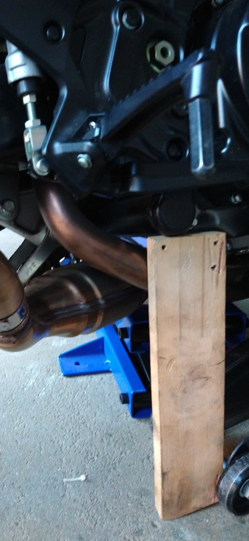

Heute Federbein getauscht. Hatte mich gefragt ob das beim neuen Modell ggfs anders ist als bei Knubbel&Co. War easy:
- Schraube Federbein oben und Knochen anlösen. Knochen wegschwenken und untere Federbeinaufnahme lösen
- Mopped aufbocken. Habe den Bremshebel fixiert, nach links eingeschlagen und ein Brett unter das rechte Rahmenende gestemmt. So dass das Hinterrad grade frei ist.
- Federbein ausbauen. Habe es komplett gelöst. Dann reicht der Platz nicht nicht, um es herauszunehmen. Also das Hinterrad unterlegen so dass es fast maximal "eingefedert" ist. Dann das Bein rausfädeln. Ist eng. Ich hab's wie ne Schraube rausgedreht. Man könnte die Kette vorher entspannen. Dann ist die nicht mehr um Weg und das "rausschrauben" entfällt.
- neues Bein rein. Alle Bolzen reinstecken und handfest kontern.
- abbocken und alles anziehen
- Ne Runde drehen :-)

shredder
Beiträge: 140
Registriert: 09.12.2019 23:04
Wohnort: 50171
Re: Federbeintausch SV 2016
Beitrag von shredder » 07.11.2020 16:20
Nix abgebaut, nur Brett drunter. Hatte zur Sicherheit nen Wagenheber unter den Motorblock geschoben als Backup. War aber wie erwartet unnötig. Stand bombenfest. Mache ich sonst nur bei der Enduro so zum Reifenwechsel etc. Aber hatte kein passendes Equipment da. Hab das Brett noch leicht schräg gefeilt, damit das Mopped die Tendenz hat nach vorne zu kippen, gegen das fixierte Vorderrad.
Soll jetzt keine generelle Empfehlung sein aber es gibt immer viele Wege nach Rom ;-)

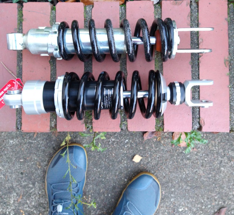

shredder
Beiträge: 140
Wohnort: 50171
Beitrag von shredder » 13.11.2020 19:23
alt / neu

shredder
Beiträge: 140
Wohnort: 50171
Beitrag von shredder » 13.11.2020 19:27
Und den Caution Aufkleber in Fahrtrichtung. Gewinde liegt auf der gegenüberliegenden Seite verglichen mit dem Original.
