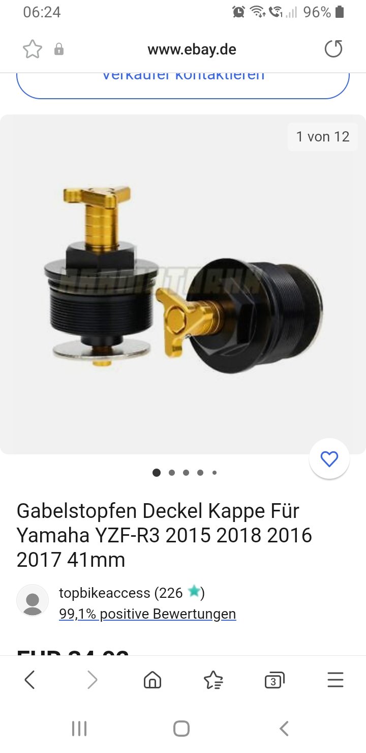

Die Gabelstopfen für die kleine YZF meint er.
Die alleine sind aber eben auch nicht zielführend,
Die Distanzhülse um den Negativfederweg in einen sinnvollen Bereich zu bringen muss trotzdem rein.

Lieber Rolf,
danke für deine Antwort.
die 100€ sind doch erst sinnvoll, wenn ich das Gefühl habe die Feder ist zu weich. Aktuell ist dem aber noch nicht so, weil ich wie gesagt noch nie auf Block gekommen bin. Ich möchte erstmal die Originale ans Limit bekommen, bevor ich einfach blind drauf los tune.
Ob ich jetzt 4cm Wasserleitungsrohr abschneide oder 41mm Vorspannungsversteller kommt doch aufs selbe hinaus, oder täusche ich mich da?
Dachte die R3 Versteller sind die elegantere Lösung als die Hülsen selbst zu bauen. Und könnte ich bei einer zukünftigen Änderung der Federn auch sinnvoll weiterbenutzen.
Aber korrigiert mich bitte, wenn ich etwas falsch verstanden habe.

Lieber Marc,
danke für die Aufklärung. Ich verstehen nur noch nicht so ganz wo die Hülse dann hinkommen soll und was der Unterschied wäre? Ob ich die Feder oben um 40mm begrenze oder unten macht doch keinen Unterschied? Müsste bei den Stopfen dann halt immer voll eingedreht fahren.

Der Versteller kann keine 40mm sondern bestenfalls 30mm.:wink:
Zumal der Versteller zum Feineinstellen bzw. anpassen auf Zuladung/Soziusbetrieb ect. gedacht ist.
Und da wir beide in der gleichen Gewichtsklasse liegen, lautet mein Tipp, rechne besser mit 50mm.
