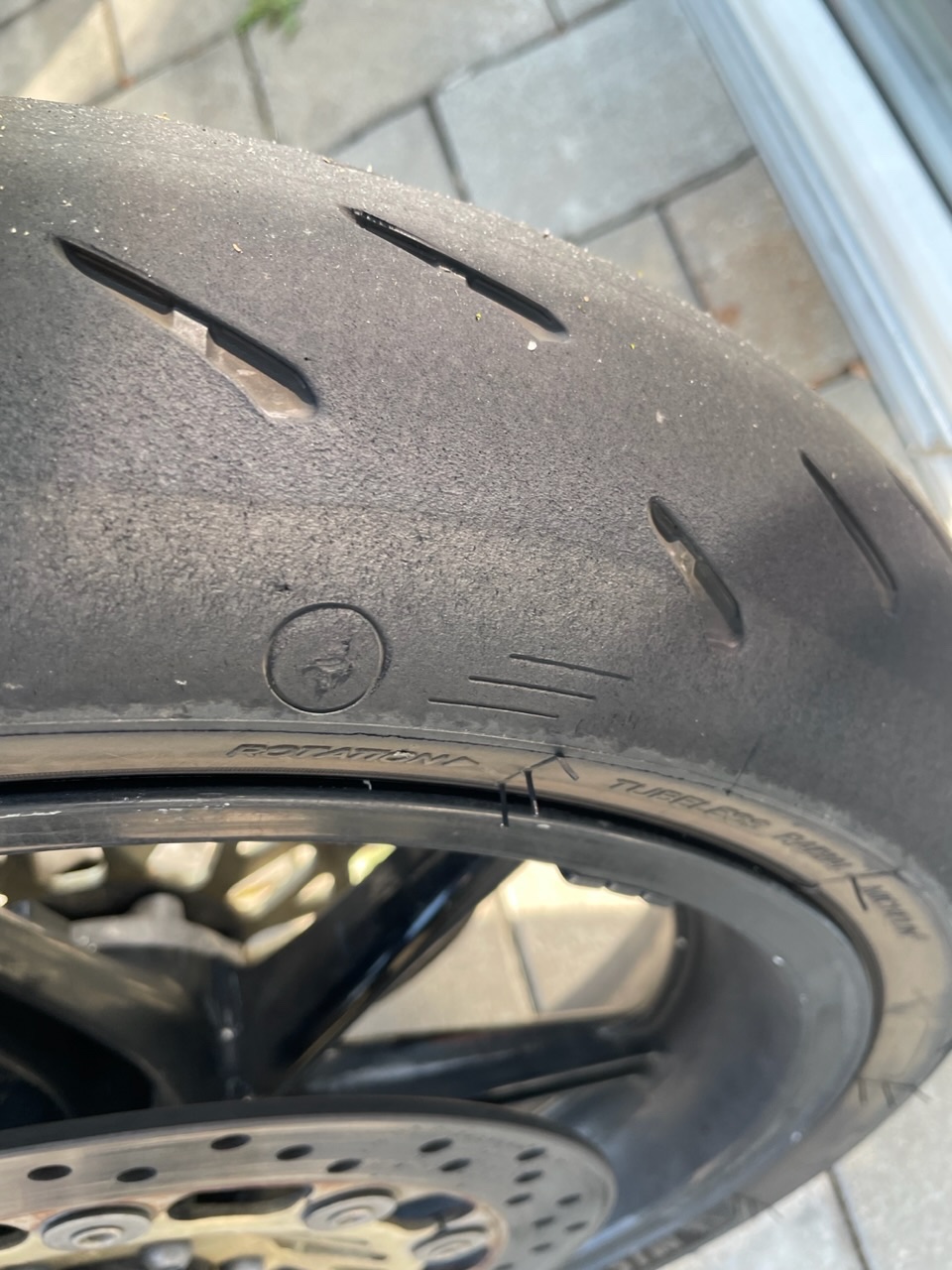

Ich fahre eine Sv650 A K7 und habe folgende Frage zu meinem Reifenbild
Habe vor 2 Wochen neue Reifen aufgezogen -
Pirelli Diablo Rosso lV und bin, nach nun ca. 800 km eigentlich super zufrieden mit der Wahl.
Nur ist mir folgendes Aufgefallen: Bin hauptsächlich im kurvigen Schwarzwald unterwegs und der Vorderreifen ist komplett bis zur Kante abgefahren, mein Hinterreifen hat allerdings noch ca. 5 mm Platz bis zur Reifekante.
Nun frage ich mich wie das zustande kommt ? Eigentlich sollte es doch grade andersrum sein, dass der Hinterreifen zuerst bis zu Kante abgefahren ist ?
Hatte jemand schon ein ähnliches Reifenbild oder kann mir sagen woran das liegen kann ?
Falsche/Schlechte Fahrweise? Ich fahre je nach Kurve drückend oder Neutral. Selten auch leicht im Hang Off
Will ungern riskieren das mir der Vorderreifen wegrutscht... wobei ich bisher immer ein sicheres Gefühl hatte was den Grip angeht.
Vielleicht hat ja jemand eine Idee. Wünsche allen einen guten Start ind die Woche und viel Spaß beim Fahren bei dem top Wetter ;) bier

Das hängt einfach von der Kontur der Reifen ab. Meist ist es so, dass der Hinterreifen zuerst ganz benutzt ist, aber nicht immer. Beim Road 5 auf der SV hatte ich es auch, dass der Vorderreifen etwas früher am Rand war als der Hinterreifen, beim Road 6 auf der VFR war es wirklich extrem, wie viel Angststreifen da hinten übrig blieb. Gegenteil beim Road Attack 3 in gleichem Format. Der hatte vorne auch am Ende noch etwas übrig, während er hinten sofort ganz benutzt ist. Power GP als 120/70 190/55 auf der SP-1 sind beide gleichzeitig am Rand.
Eigentlich ist es ja gut, wenn man den Vorderreifen auch ganz benutzten kann. Dann nutzt er auch den ganzen Gummi, um Grip zu generieren. ;)

xGagox hat geschrieben:Hallo zusammen,
Moin,
das hatte ich zu Beginn auch. Das liegt am 60er Vorderreifen.
Diesselbe Frage bzw. Bedenken hatte ich glaube damals auch geäußert :D
Generell ist der 70er Querschnitt für vorne zu empfehlen. Zum einen wegen des "Sicherheitsabstandes" zur Kante aber auch genrell für das Handling.
Dazu gibt es aber schon einige Beiträge hier im Forum dazu. Einfach mal suchen, was es da zu beachten gibt usw.
Grüßle ;) bier
EDIT: Ich gehe mal davon aus, dass du noch den 120/60 Vorderreifen fährst.

Der 60er ist früher am Rand, es gibt aber auch Modelle, bei denen man den 70er ganz benutzen kann.

Hey Danke für eure Antworten, das beruhigt schonmal sehr :D
Das mit dem mehr Grip macht Sinn und ist ja auch Sinnvoll
Tatsächlich fahre ich wie in den Papieren den 60er Querschnitt, habe die Themem zum 70er bereits gelesen aber dachte nicht das ich mit dem neu gekauften 60er so schnell an die Kante komme und wollte mir deshalb die einzelabnahme sparen.
Werde dies beim nächsten Satz aber definitiv mal testen

xGagox hat geschrieben: Habe die Themem zum 70er bereits gelesen aber dachte nicht das ich mit dem neu gekauften 60er so schnell an die Kante komme und wollte mir deshalb die einzelabnahme sparen.
Dann schau nochmal bisschen tiefer rein in das Thema. Auch bezüglich Fahrwerksgeometrieausgleich (Gabel durchstecken bzw. Heckhöherlegung) wenn du das nicht auf dem Schirm hast.
Das mit der Einzelabnhame ist so auch nichtmehr.
Gibt inwzischen sehr viele Reifentypen/-hersteller mit Freigaben auch für den 70er Querschnitt vorne.
Das Leben ist ein Spiel!

Das hatte ich bisher bei allen sehr sportlichen Reifen.
Weder den Conti Slick, noch den Conti RaceAttack noch den Rosso Corsa 2 konnte ich auf Kante fahren.
Und ich fahre nur den 70er Vorne.
Beiträge: 12670
Re: Reifenbild
Beitrag von Pat SP-1 » 22.08.2023 12:19
Den Power RS sehe ich schon als sehr sportlich an und da geht es auch auf einem Tourer mit 96.000km altem Fahrwerk (oder würde, wenn ich Rechtskurven könnte. ;) )
Beim V02 habe ich auch noch viel Luft nach außen. Hängt also wirklich sehr vom Reifenmodell ab.

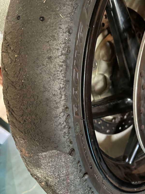

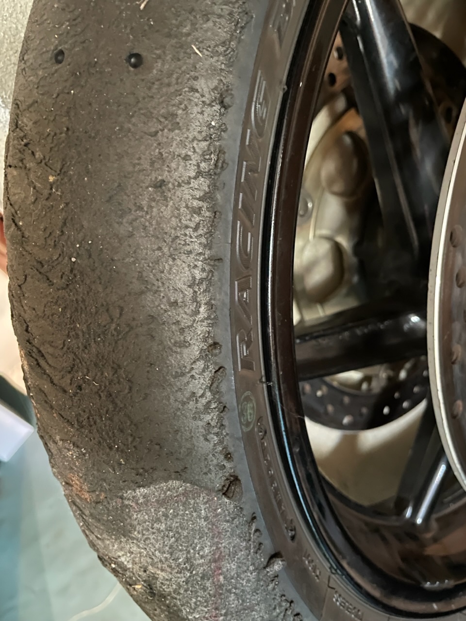

Mal was neues zum Thema:
Hat jemand ne Idee wieso der Reifen auf etwa einem Finger breiten Streifen aufgerissen ist?
Reifen: Conti RaceAttack Medium
Luftdruck: 1,6 bar nach 2 Stunden vorheizen auf 80°C
Strecke: Oschersleben
Das hat er nur auf der rechten Seite, links sieht super aus.
Luftdruck sollte laut Conti passen.
Trobiker64
Beiträge: 4933
Registriert: 24.08.2011 8:59
Wohnort: Troisdorf
Re: Reifenbild
Beitrag von Trobiker64 » 01.09.2023 14:54
Mehr Rechtskurven und damit höhere Belastung?
