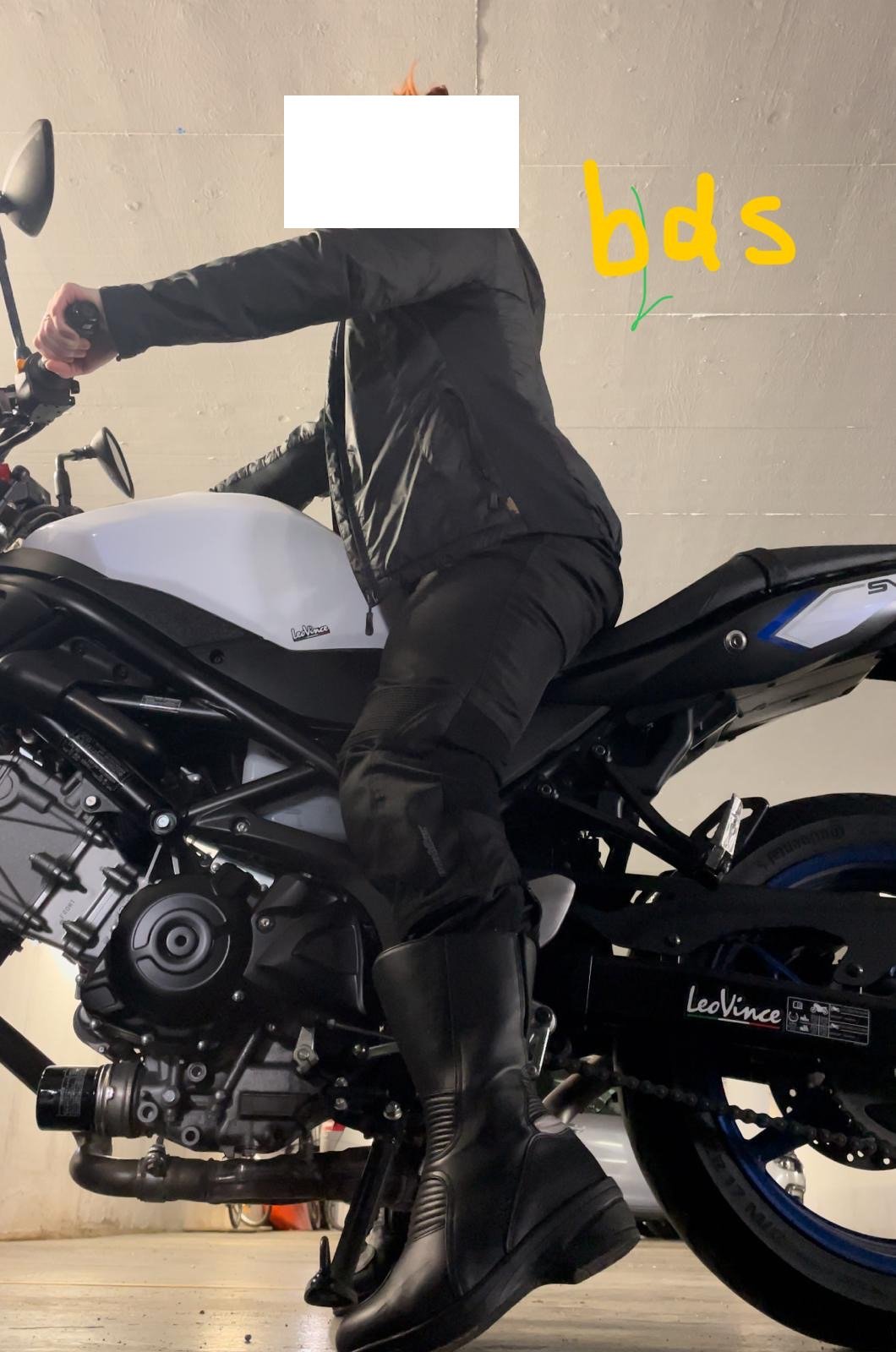

Ausgangssituation:

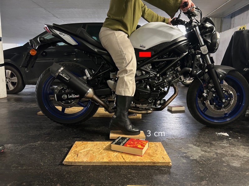

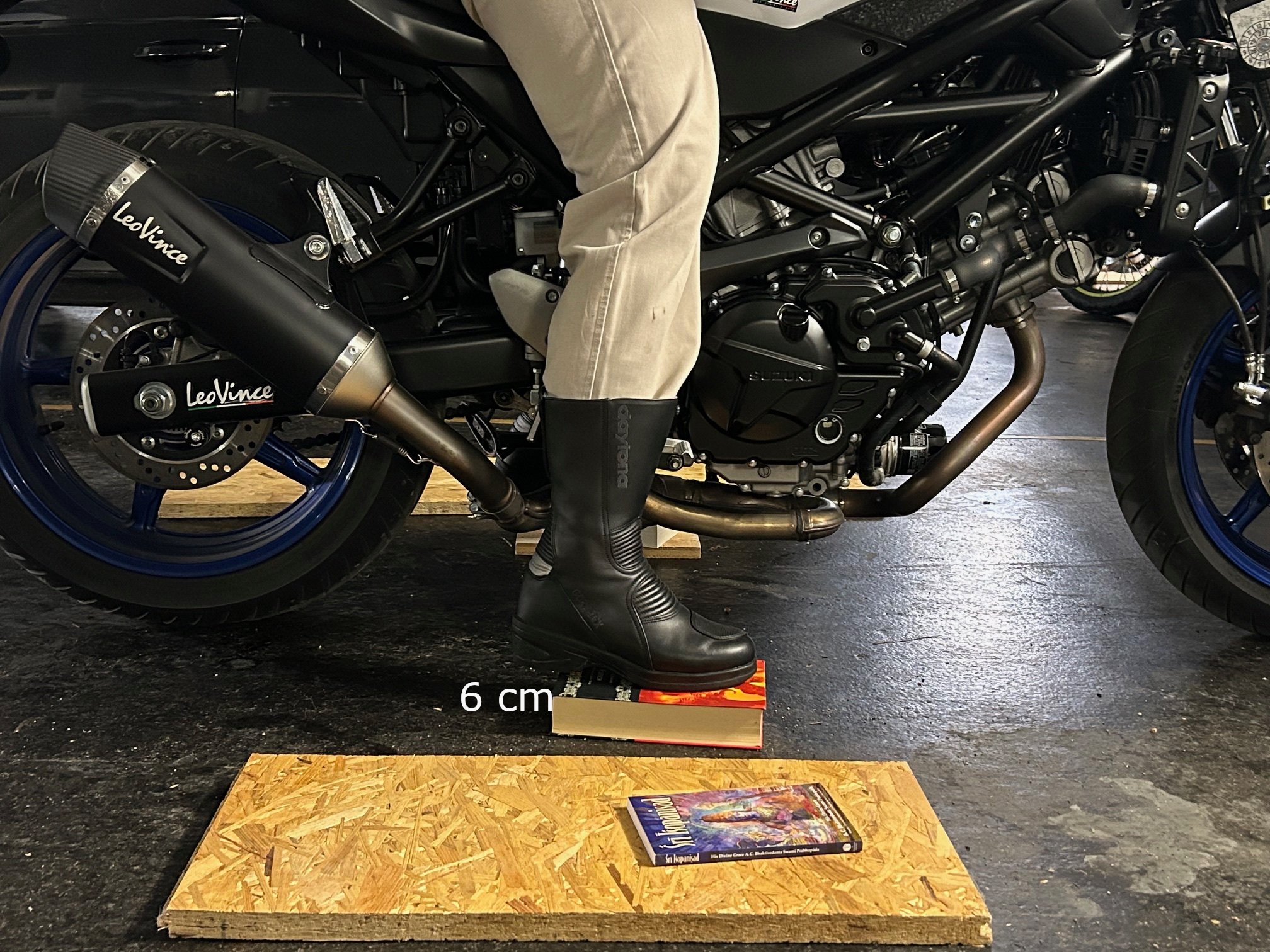

Zuerst mit 6 cm (Überlegung zu 50mm Tieferlegung):

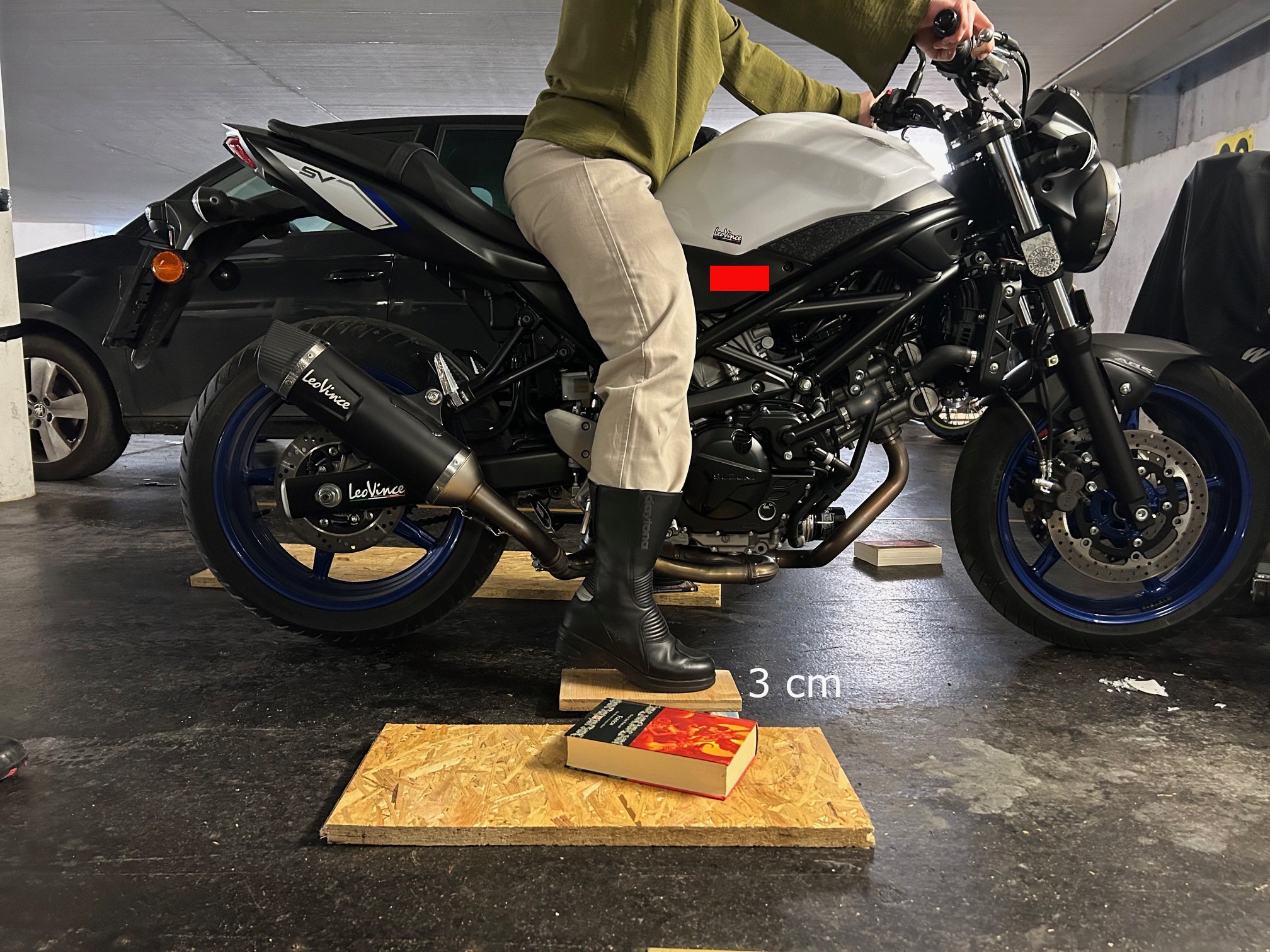

Dann mit 3 cm (Überlegung zu 30mm Tieferlegung):
Am Ende wurde es dann eine 35mm Tieferlegung und die Gabel wurde ca. 1,5 cm durchgesteckt. Da die Gabel relativ bald am Lenker ansteht, hatte es die Werkstatt bei 1,5cm belassen, wobei 2 cm mMn gehen würden. Da im Winter ein Lenkerumbau ansteht (... damit die Armaturen etwas höher und näher zur Fahrerin kommen...), werd ich das dann nochmal in Betracht ziehen.
Das passt vom Stand her optimal. Sie ist nun mit beiden Fußballen fest am Boden und steht stabil und sicher. In kniffligen Situationen kommt sie mit 1 Bein komplett runter (inkl. Ferse), wenn sie den Hintern nach links/rechts schiebt.
Um das Fahrzeug schlanker zu machen, könnte man die Abdeckungen unter der Sitzbank (letztes Bild rote Markierung) noch entfernen. Dies wurde zB von der Fahrschule so gemacht, bei der sie den FS gemacht hatte. Hat halt einen ästhetischen Nachteil.
Fahrverhalten hat sich übrigens nicht zum Schlechteren verändert.
