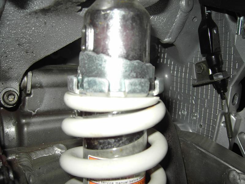

Ich habe ne SV 650 S K3, umgebaut gekauft von einem Händler. Nun habe ich gestern entdeckt, dass ich scheinbar ein einstellbares Federbein habe. 8O
Woran kann ich denn erkennen, was das für ein Federbein ist? Aufkleber waren keine dran. Ich weiß nur, dass es auf der härtesten Stufe steht... :roll:

Schau doch mal in deinen Fahrzeugschein! Wenn da nichts drin steht, sollte es eigentlich das Serien-Federbein sein und demnach nicht voll-einstellbar.. wenn aber ein anderes drin ist, muss es auch im Schein stehen..

Serienfederbein ist einstellbar, aber nur die Federvorspannung.

hab hier mal nen bild gemacht eben.... hellriders aussage wäre da ja dann plausibel.... und wo liegt dann der unterschied zu z.B. nem gixxer bein?

Das ist das Serienfederbein mit verstellbarer Federvorspannung.
Bei nem Gixxerbein z.B. ist zusätzlich noch Zug- und Druckstufe einstellbar.
