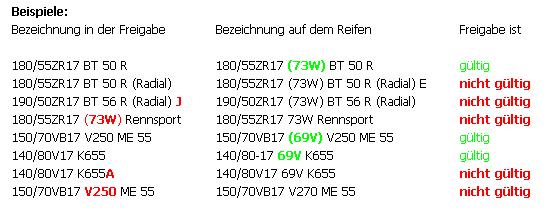

Da brat mir doch einer nen Backfisch, ich darf 180er Reifen auf meiner SV650S AV laut Suzkihomepage fahren 8O 8O

Wo steht das konkret, Knutschi?

KnutschOchse hat geschrieben:Da brat mir doch einer nen Backfisch, ich darf 180er Reifen auf meiner SV650S AV laut Suzkihomepage fahren 8O 8O
Knutschi, du hast da was falsch verstanden!
In dem Fenster, in dem diese zitierte Info steht, musst du ganz nach unten scrollen und dann den Link anklicken:
» Ich habe obige Belehrung verstanden und akzeptiert «
Das was da oben steht sind nur Beispiele. Du solltest vielleicht den Text mal lesen. :wink:

SVHellRider hat geschrieben:Du solltest vielleicht den Text mal lesen. :wink:
Ups, mich haben die bunten Bilder so in ihren Bann gezogen das ich den schwarzen Text irgendwie übersehen hab :oops: :oops:
