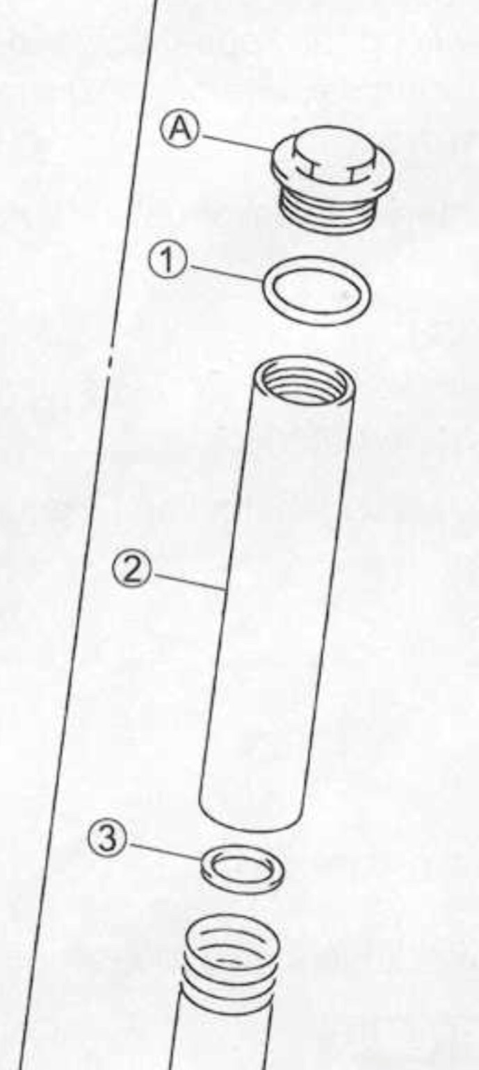

Beiträge: 5198
Re: Gabel einstellen
Beitrag von 2blue » 14.02.2022 20:05
PepeK2 hat geschrieben: ↑
14.02.2022 10:48
Bin gerade dabei den Negativfederweg mit 18er Unterlegscheiben anzupassen.
Möchte drei Scheiben reinbekommen, da ist aber bei der Dichtung des Stopfens Ende, den quetscht es irgendwie und ich kann nicht mehr weiter zudrehen.
Wenn ich nur eine Scheibe nehm klappt's ohne Probleme.
Was mach ich falsch? :?
mach doch die Scheiben unter die Hülse zwischen 2 und 3, da solltest Du keine Probleme mit der Dichtung haben.
