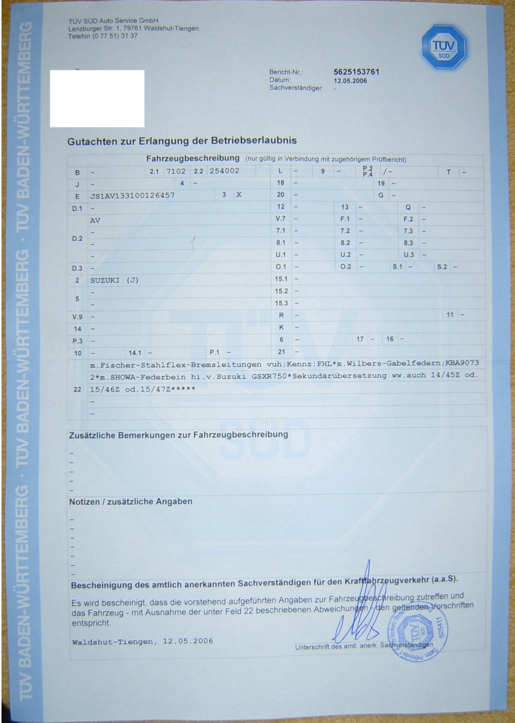

leider habe ich das teilegutachten oder tüv-gutachten verlegt, hat jemand noch das papier und kann es scannen und mir schicken?
danke ;)
hab nämlich keine eintragung oder so und muss das jetzt mal machen ;)

Tüv Gutachten ist in der KB hochgeladen :wink:

kann ich mit dem : http://www.svrider.de/Homepage/Bilderga ... b7978a.jpg
zum tüv menschen gehn und der trägt mir das ein, obwohls nur n ausdruck von jemand anderem is ?

Kommt auf Deinen Tüv Prüfer an. Meiner hat es damals gemacht. Allerdings habe ich die Sache auch vorher mit ihm besprochen und ihm zusätzlich auch noch das alte serienmäßig verbaute Federbein mitgebracht. So konnte er sich ein besseres Bild von der ganzen Sache machen.
