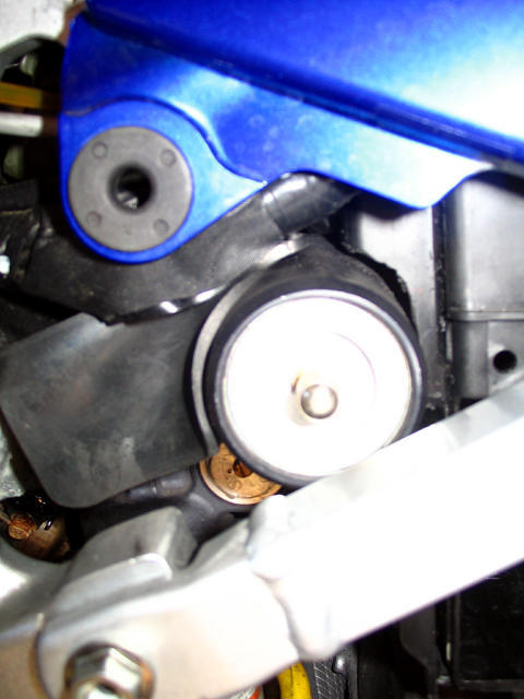

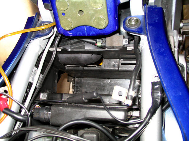

Rainer
Beitrag von Rainer » 25.12.2007 11:05
Hi xOdInx,
Hier mal ein paar Bilder vom Einbau eines 750er K5 Einbaus in eine K4.
Die Originalbatterie passt zwar rein,aber ich habe nach kurzer Zeit eine Knubbelbatterie eingebaut.
http://s124.photobucket.com/albums/p29/ ... G_0876.jpg
xOdInx
Beitrag von xOdInx » 25.12.2007 20:15
Was haste denn mit dem Gummilappen gemacht, der zwischen Kasten und Tank ist :?: :!:
Thx für die Pics!
